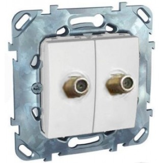

Сообщения: 7755
С нами с 12.11.2013
Re: Про розетки ещё спрошу: бывает компьютер+антенна? [Re: ГыГы]
      2 марта 2018 в 11:09 Гілками
ГыГы 02.03.2018 08:56 пишет:
В одном блоке, я так понял, ещё никто не додумался Но можно ли из двух полублоков набрать один?
Ну и где брать по возможности посоветуйте плз
Бывают. У меня стоит Уника от schneider.
Два модуля (в одно посадочное место) ставишь и всё.

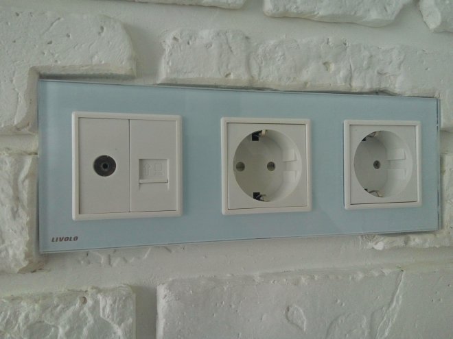

      10 марта 2018 в 22:38 Гілками

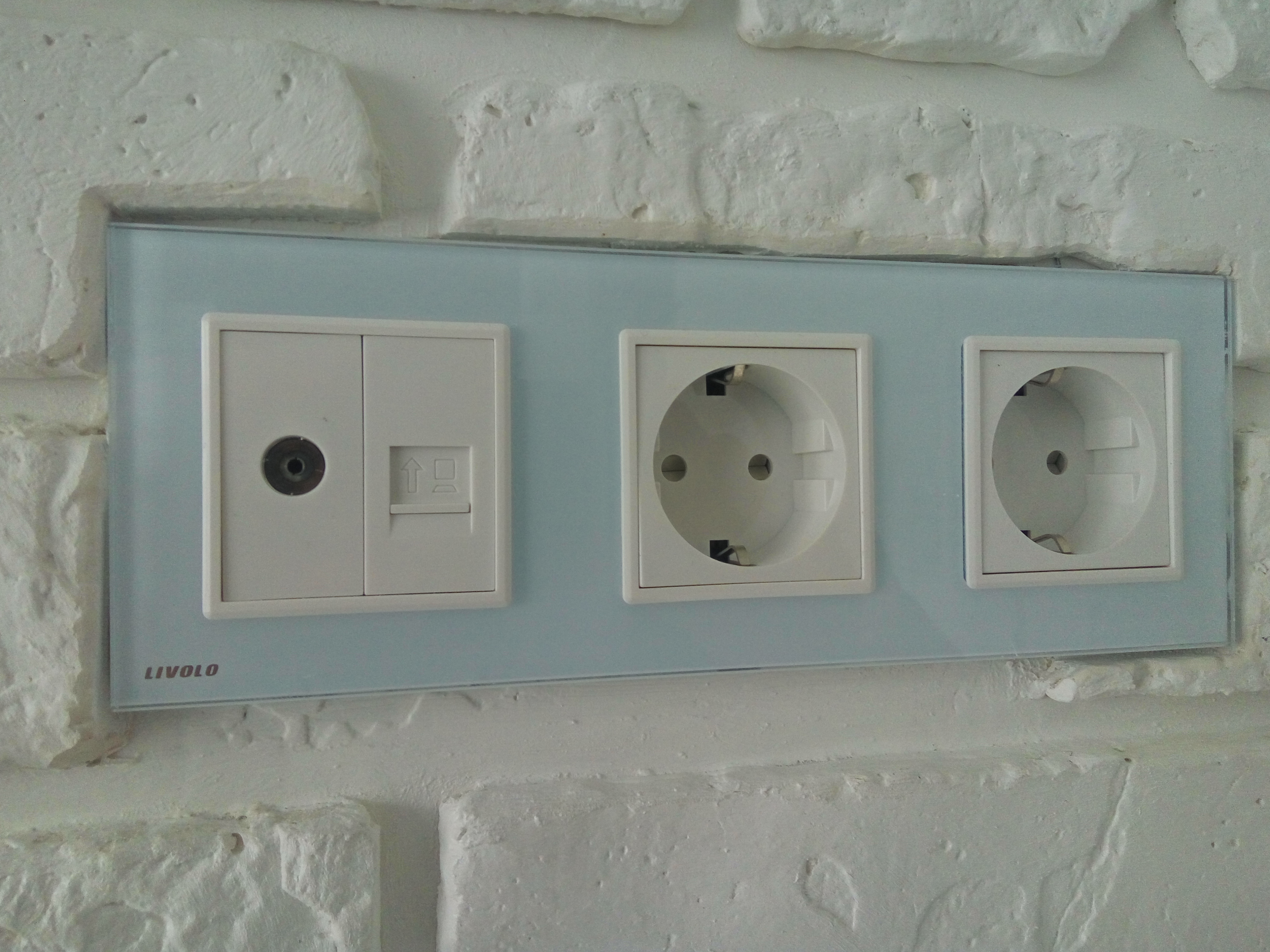

Себе заказывал на алике, бренд - LIVOLO. Поищите.

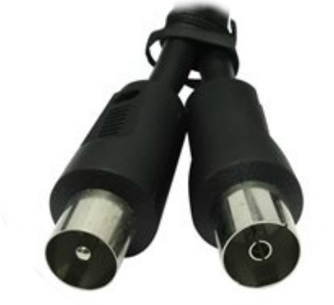

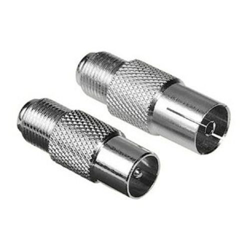

чтоб новую тему не плодить.
Подскажите стандартная ТВ розетка на стене для антенны содержит маму или папу?
Буду брать 2-х местную RJ-45 розетку и вместо заглушки keystone модуля поставлю антенный коннектор.
Какой из двух коннекторов правильней ставить маму или папу?
PS Не до конца понимаю ценообразование этих цацок.
Атенный коннектор стоит 10 центов, RJ-45 keystone модуль 1$, а готовоые розетки под антненну/RJ45 нередко дороже 10$, в чем смысл брать собранные производителем?

Сообщения: 26746
С нами с 31.10.2014
Re: Про розетки ещё спрошу: бывает компьютер+антенна? [Re: Andrew82]
      13 марта 2018 в 10:29 Гілками
Andrew82 12.03.2018 00:20 пишет:
Буває і так і так, а буває одразу два. Яку слід ставити - подивись, який у тебе кабель буде в неї встромлятися.
Сообщения: 35918
С нами с 25.08.2004
      13 марта 2018 в 15:02 Гілками Прикріплені файли (0 завантажити)
Теоретически каждый удлиннитель имеет одну маму и одну папу Какраз такой заводской(а наколхозить любой можно) провод для телика у меня и валяется. Так что ставь папу в розетку - в телике, как известно, его ждёт мама.
Картинка с гугла:

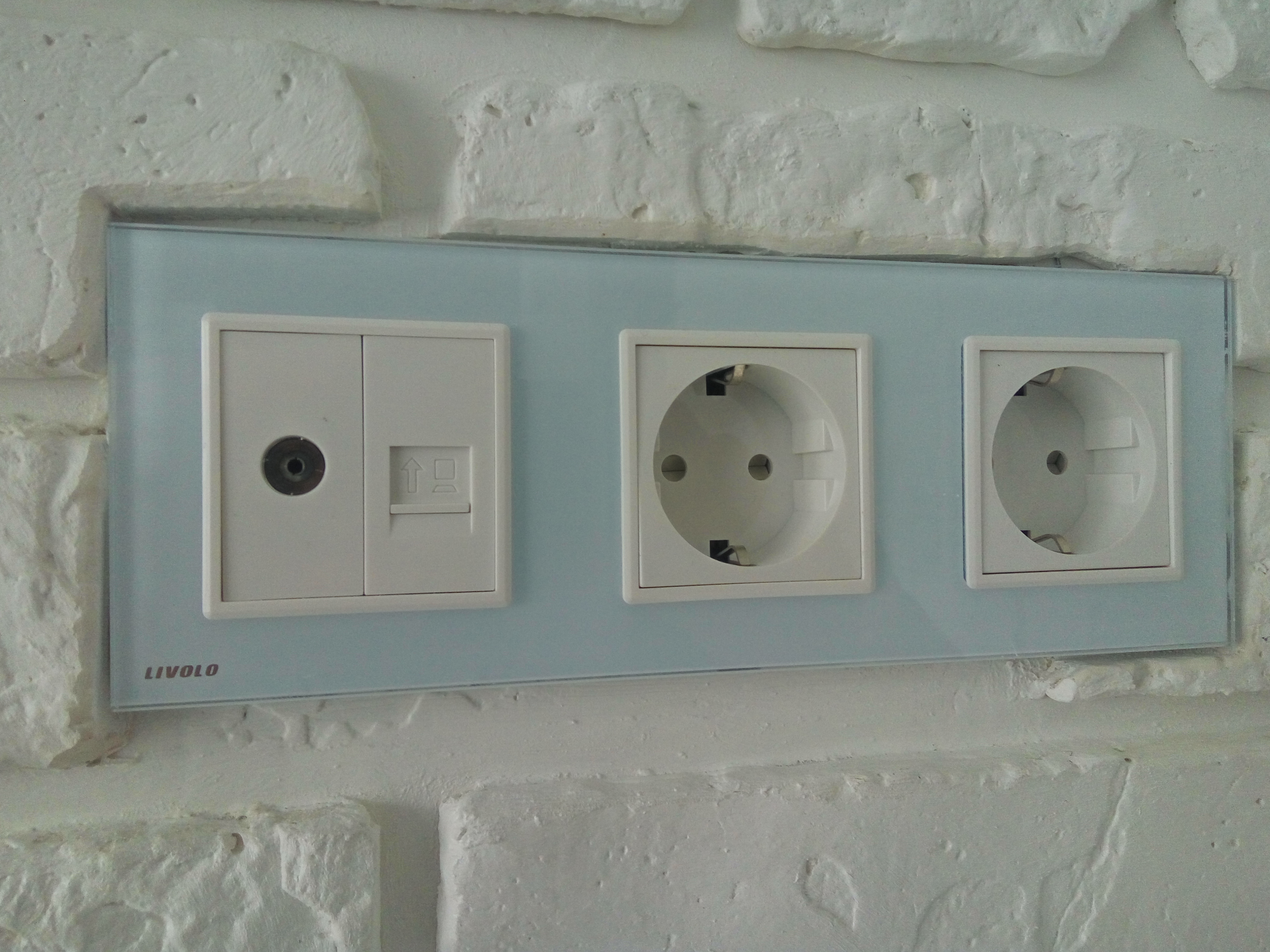

member ****
27 лет за рулем, Ненька, сильный юго-восток
Сообщения: 164
С нами с 10.09.2011
      15 марта 2018 в 19:16 Гілками Прикріплені файли (0 завантажити)
Сфотографировал ту, о которой писал постом выше.

Сообщения: 16672
С нами с 10.10.2002
Re: Про розетки ещё спрошу: бывает компьютер+антенна? [Re: Dorosh]
      18 марта 2018 в 23:57 Гілками
Dorosh 17.03.2018 21:44 пишет:
John Rikko 10.03.2018 22:38 пишет:
Там стекло?
А вообще смотрел на них, цена как в средней серии ведущих брендов, смысл?
и расстояние между модулями большое, коробки какие-то большие нестандартные под них нужно. Могут быть тоже не дешевыми, штробить под них больше.
Я для себя выбор сделал - любая розетка от любого бренда, а в нее вставляешь два кейстона, один с езернетом второй с антенной.
