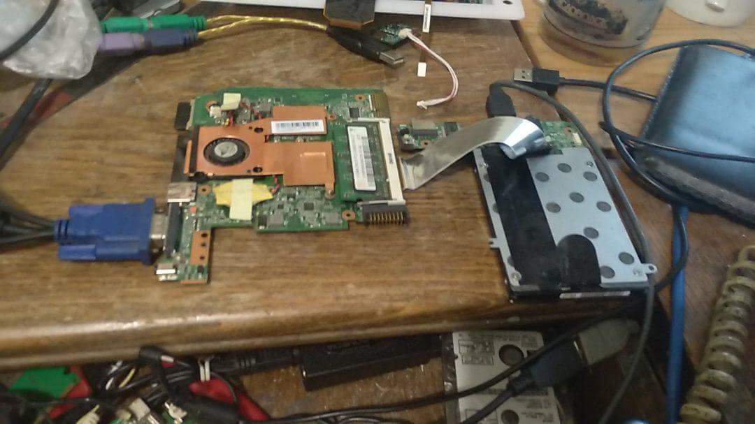

Начинаю долгострой
Почему начал? Магнитола +- нижнесреднего диапазона просто не устраивает. Попробовал те что ближе к люкс диапазону (и на винде и на андроиде) и все равно недостаток один - закрытая система ге ни особо переделать или добавить ничего нельзя.
Что уже есть или уже куплено и едет:
матрица 7 дюймов (SL007DC139FPC-V1 по одним даташитам она 1280*1024 , по другим 1024*600 ) , универсальный "народный" скалер , найден в закромах EEE 1001PX с битой матрицей и батареей.. Пока не приехал и не отправлен так что хоть и застолбил пока не буду писать но вероятно будет комп и помощнее.. и тоже в пределах 2дин шахты.
Тач ПОКА резистивный, если не удастся запустить готовый контроллер на TS2007 то сделаю контроллер на ардуино-про, и на нем-же когда появится у продавца 6проводной емкостной то и сменю тач на емкостной.
Ось планируется ХР урезанная, для быстрого старта с оболочкой...

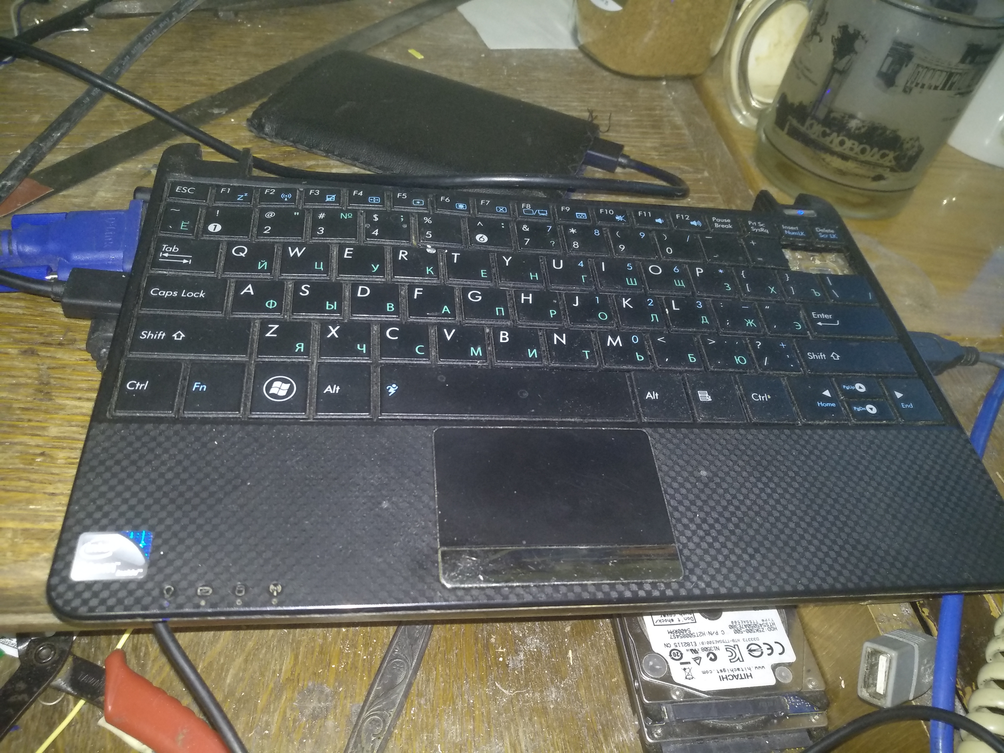

      4 марта 2018 в 15:28 Гілками Прикріплені файли (0 завантажити)
Если решу остаться на базе ЕЕЕ то в 2 диновый корпус все помещается без проблем.
Винт в любом случае будет заменён на ssd 16 гиг. Больше просто не нужно. Скорее всего винт минимального размера придется завести через usb, т.к нет msata чтоб поставить 2 винта, веник нужен для темпов , подкачки и файла гибернации
Если решу остаться на базе ЕЕЕ  то в 2 диновый корпус все помещается без проблем.Винт в любом случае будет заменён на ssd 16 гиг

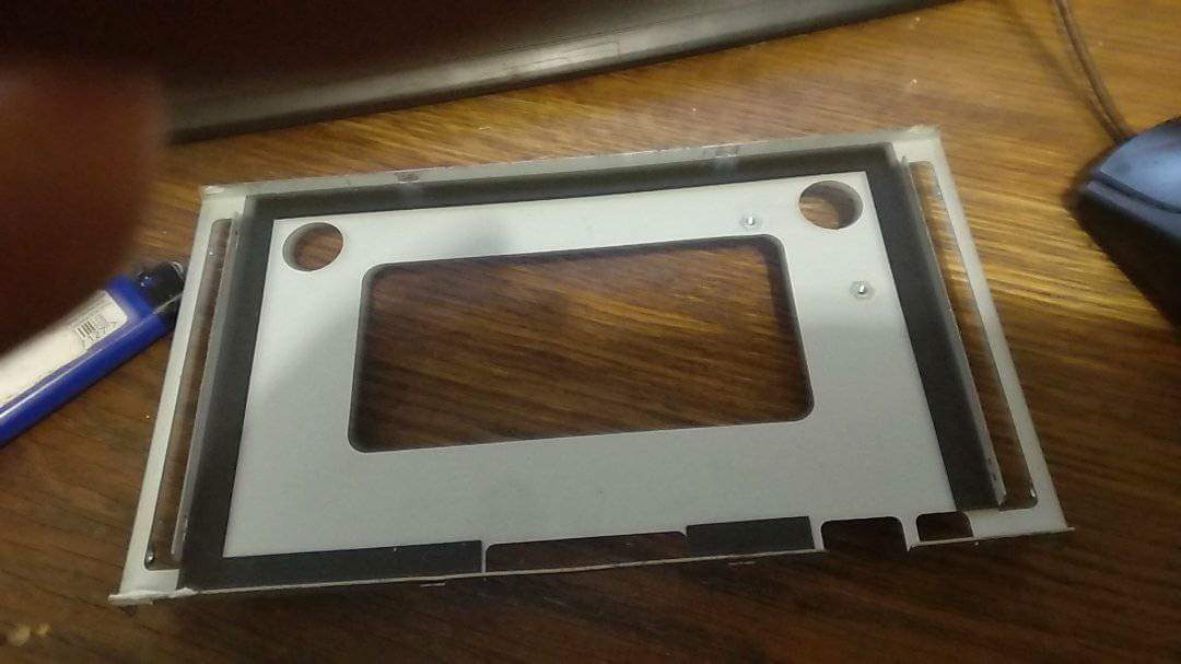

      4 марта 2018 в 15:33 Гілками Прикріплені файли (0 завантажити)
Уже есть основа морды (ее поставлю на петли и сделаю откидной. Кроме матрицы и контроллера тачскрина на ней будет жить скалер.
Кто не в курсе то в этом скалере вход на камеру заднего вида стартует мгновенно после включения питания на камеру. (Что кстати один из тех нюансов которые меня бесят.. если завести машину надо ждать пока стартанет магнитола чтобы запустилась камера. Тут камера будет работать по железу без оси.
