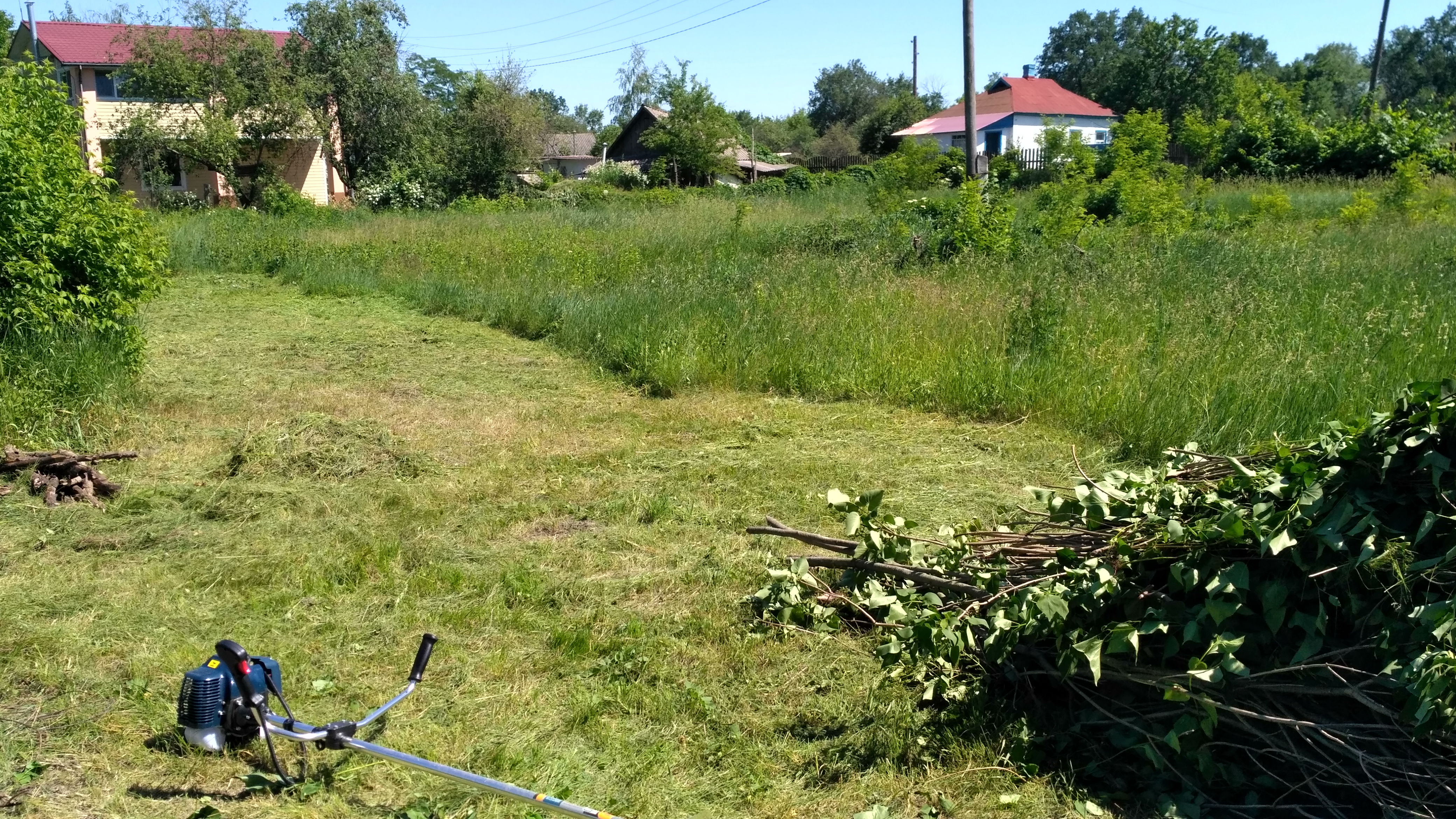

Вчера отработал косой 2,5 бака топлива (2,5 литра бензина). Пока доволен. Косил леской, в следующий раз попробую фрезой

Aziz 29.05.2018 16:45 пишет:
Если оту высокую траву, то фрезой, по-моему, будет хуже. Фрезой надо мотылять такой кустарник или такие буряны как деревя. Со стволом. Траву фреза просто мнет, получается не очень. Но это чисто мой опыт, может у других не такой. Высокую, но тонкую траву я просто колошмачу в два прохода, первый на половину высоты где-то а второй уже под корень.

nickka 29.05.2018 17:27 пишет:
Поставил диск, и забыл что такое леска/ножи/фрезы. Неизменно превосходный результат (с). Диск "уходит" за пару сезонов, режет до тех пор, пока есть хотя бы 10-15% победитовых зубьев, но на участке "вырастает" много кирпичей и камней в самых не ожианных местах и об которые эти наплавки сбиваются, если косить чисто поле - будет гораздо дольше. Режет все, начиная от густой и высокой травы, сухостоя и заканчивая мелкими кустарниками до 1см в диаметре. В отличии от ножей и фрез - на него не наматывается трава.

Я неправильно выразился видимо. Имел в виду как раз такой круг с победитовыми напайками как на фотке
Днепро...довск
Сообщения: 4125
С нами с 11.11.2005
Re: Мотокоса [Re: Aziz]
      29 мая 2018 в 20:23 Гілками
Леской траву сильно мелко бьет. Диском трава остается целая.
Диском кошу траву которая идет на сено, удобно ложится в валок.
Леской - все что уходит в "утиль".

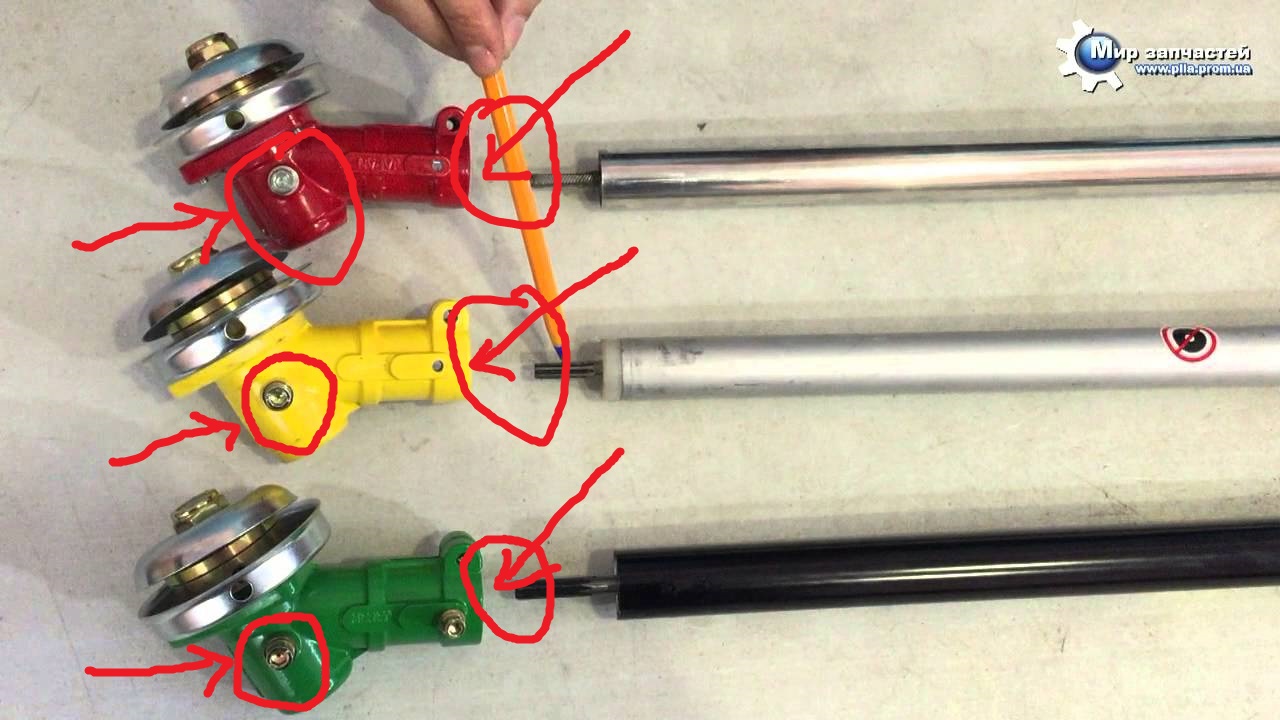

еще вопрос - какая смазка лучше для нижнего редуктора? Пока взял штилевскую fs 80г.
старожил *
18 лет за рулем, Киев
Сообщения: 574
С нами с 09.07.2013
      31 мая 2018 в 09:01 Гілками
Aziz 30.05.2018 14:04 пишет:
Параллельный вопрос а его нужно смазывать? И как часто? У меня в мануале об этом ничего не сказано, кошу уже третий сезон, разобрал посмотрел смазка на месте, на вид нормальная.
19 лет за рулем, Киев
Сообщения: 4619
С нами с 07.02.2008
Re: Мотокоса [Re: dimka11]
      31 мая 2018 в 11:02 Гілками
dimka11 31.05.2018 09:01 пишет:
везде по разному пишут. Где-то после 2-3 кошений, где-то после 10 часов работы. ХЗ

Мотокоса и бензопила должна (ладно рекомендуется) всегда работать на полных оборотах, для того чтоб 1) до конца сжигалась топливная смесь в камере сгорания (и не откладывался нагар на поршне от несгоревшего масла) 2) для того, что создать максимальный воздушновихревой поток в сторону глушителя и препятствовать "выливания" части несгоревшего топлива через глушитель (часть топлива возвращается в камеру сгорания)
9 лет, Киев
Сообщения: 156
С нами с 05.02.2011
      1 июня 2018 в 09:32 Гілками Прикріплені файли (0 завантажити)
На мотокосах с прямой трубой и нижним коническим редуктором всегда есть винт, который дает доступ к смазке шестеренок внутри, внутрь нужно запрессовать примерно 10-15 мг смазки литиевой или литиймолибденовой или другой высокотемпературной густой смазки. Примерно каждые 5 часов работы, либо открутить этот винт и если тыльная сторона сухая - смазать. Этот винт есть всех брендах мотокос, кроме некоторых новых моделей STIHL (с 2016 года, начали делать редукторы без этого винта, возможно заявляя этим что заводской смазки хватить на весь срок эксплуатации. Также рекомендуется периодически смазывать место "входа" ведущего вала в редуктор.
