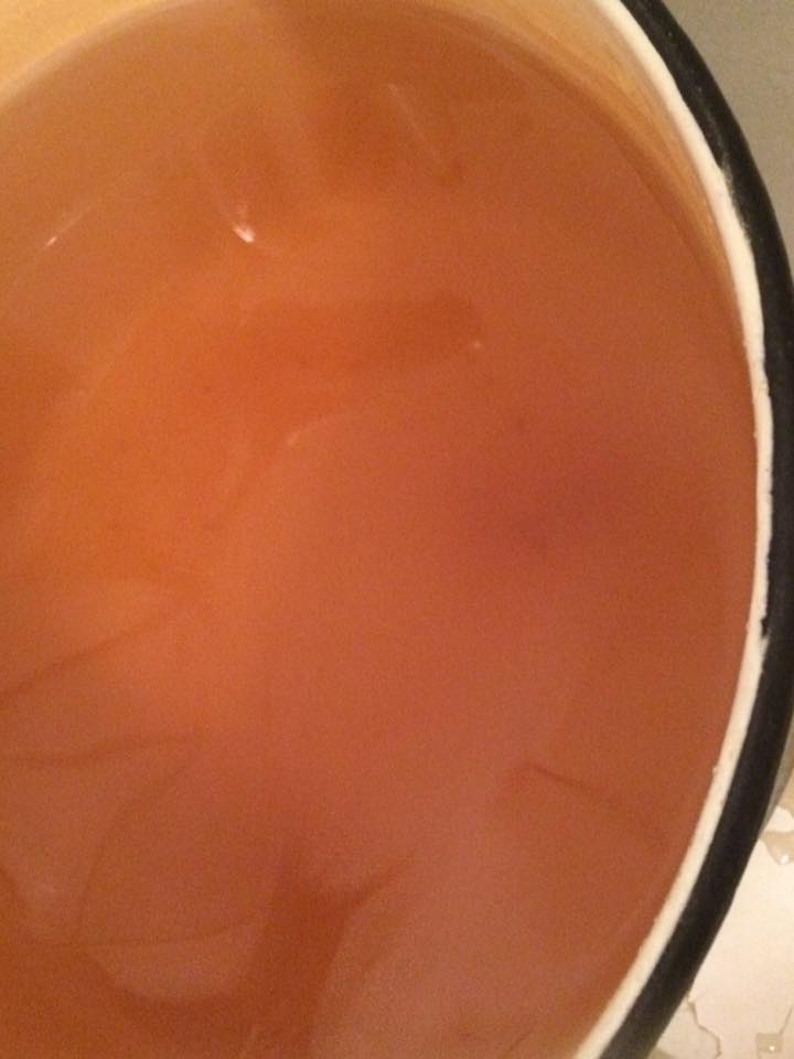

250 грн это дешевый? при вот таком https://www.facebook.com/groups/ObolonVarta/permalink/1801353863251297/ долго проживет даже самый качественный?
250 грн это дешевый.   при вот таком https://www

Djohny 03.07.2018 08:17 пишет:
Александр Николаев 5 02.07.2018 23:44 пишет:
Djohny 02.07.2018 07:43 пишет:
На рынок было далеко https://remontbt.business.site/ тут брал. Что может быть качественным или некачественным в куске магния?
Дешевый анод может рассыпаться за пару месяцев, а качественный должен служить хотя бы пару лет.
Не видел такого еще)) Это холодная?
