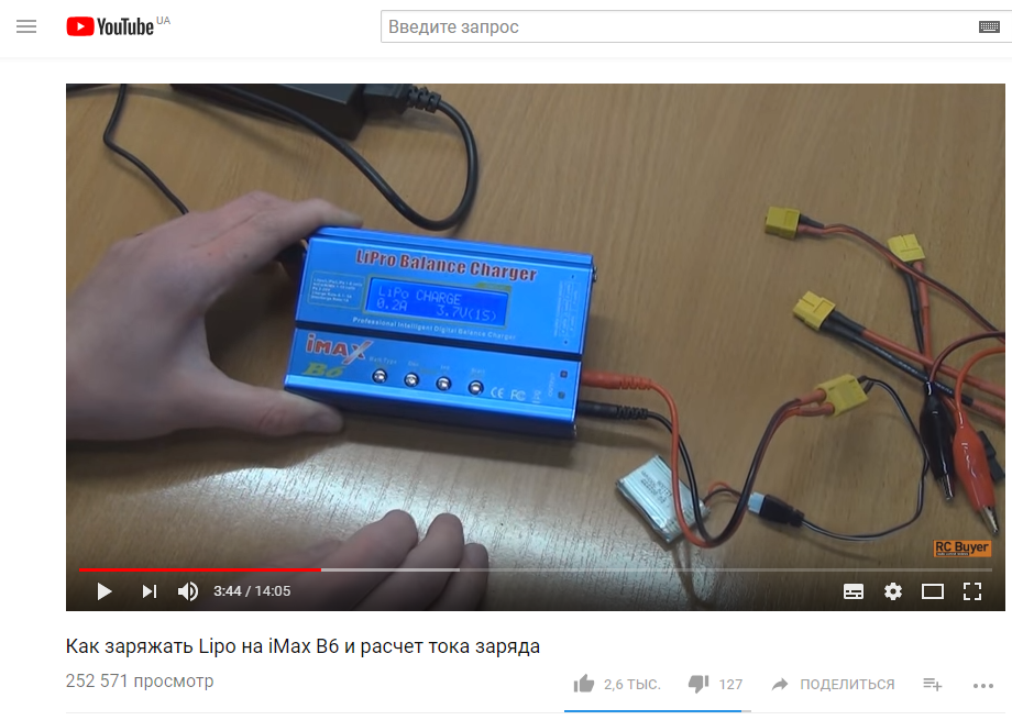

      5 июля 2018 в 17:23 Гілками Прикріплені файли (0 завантажити)
Камрад в личке подсказал, что такие аккумы надо заряжать с помощью спецзаряки, типа Imax B6

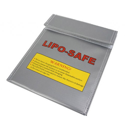

      5 июля 2018 в 19:03 Гілками Прикріплені файли (0 завантажити)
Есть специальные сумки для зарядки LiPo аккумуляторов

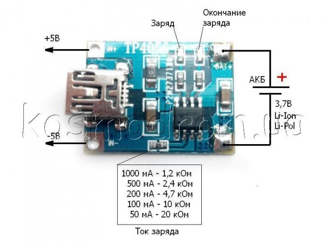

      6 июля 2018 в 11:04 Гілками Прикріплені файли (0 завантажити)
Для самолетиков IMAX покупать зачем ? TP4056 за глаза хватит, стоит 30 грн.
Для самолетиков IMAX покупать зачем . TP4056 за глаза хватит, стоит 30 грн
