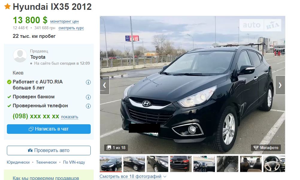

Вариант 1:
Hyundai IX35 2012
13 800 $
22 тыс. км пробег
Источник: https://auto.ria.com/auto_hyundai_ix35_26479782.html

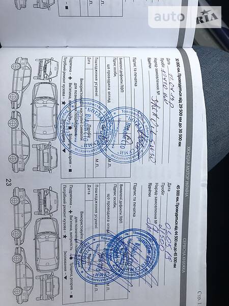

Машина тестя. Ездил мало. В итоге отдал дочке, а она не смогла ездить на Хундаевской подвеске. Приходиться продавать. - сказал продавец Саша.
Итог: Машина реально не выглядит на 22к пробега. Выглядит неплохо и видно, что ухоженая, но для заявленого перекупом (как оказалось) пробега не соответствует.
После пробивания машины по базе страховых компаний выяснилось, что в мае 2019 года на ней светился пробег 75+ тыс. км. А в сервисной книжке из бардачка машины на май 2019 года вписан пробег 21+к км. Т.е. выходит, что на "Богдан Авто Суми" можно купить услугу подделки сервисной книжки.
Насмотрелся на ныходных всяких "хороших" вариантов.Рассказую:Вариант 1: Hyundai IX35 2012 13 800 $  22 тыс

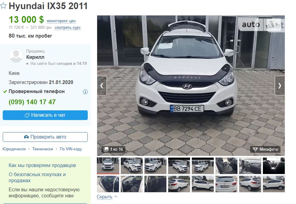

Вариант №2
Hyundai IX35 2011
13 000 $
80 тыс. км. пробег
Источник: https://auto.ria.com/auto_hyundai_ix35_26159758.html © AUTO.RIA.com™
Продавец по телефону морозил, что машина родственницы из Старобельска (кажись). Мол, там продать нереально и поэтому попросила продать ее в Киеве. Машина не бита, но есть подкрас чего-то одного (уже не помню чего).
Итоги:
Приезжаю на Харьковский на Григоренко к Новусу, выходит продавец и предлагает пройти на стоянку где стоит машина. На прямой вопрос "Ты перекуп" отвечает - да. Идем к машине и уже на подходе я вижу, что машина "лепленая" - задняя ляда торчит на пару милиметров наружу.
Открываем двери и перед моим взором предстает оху..льный салон. Салон в хлам - погрызеный кем-то руль, явно уже разок крашеный.... да и то что крашено начинает по второму разу облазить. Проломленая сеточка динамика, рваное водительское сиденье + всякие прочие мелочи, на которые уже внимания не обращал. Открыл капот - на швах стаканаов стоек нет герметика воообще. Из под швов начитает проступать что-то рыжеватое. Передний бампер имеет ненормальные зазоры относительно фар.
Открываем заднюю ляду. На внутренних сторонах стоек видны следы похабной шпаклевки. Хоть и сохранены точки заводвской сварки.
Прибор для ЛКП даже не доставал. пробег тут явно НЕ 80 тыс. км. И получала она и спереди, и сзади, и, возможно, не раз..
Дякую дядьку Кириллу за внимание и прощаюсь.

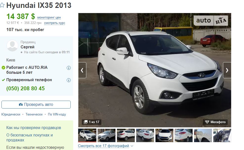

Вариант №3
Машина находится в Гостомель. На территории Ирпенское АТП 13250
Hyundai IX35 2013 14 387 $ 107 тыс. км пробег
Источник: https://auto.ria.com/auto_hyundai_ix35_25474556.html © AUTO.RIA.com™
По телефону уточняю перрекуп или нет и что было крашено\бито. Ответ: передние крылья красили от сколов и задний бампер от царапин, не перекуп, а машина друга, но ему ставить негде и она стоит у меня и я ее показываю всем кто звонит - сказал Сергей.
Итоги: Машина стоит на территории АТП в .... малярке. Ну вы поняли!? Я тоже сразу понял, но решил глянуть.
Машина крашеная вкруг и недавно. У машины вварена крыша - нет точек заводской сварки под уплотнителем двери в районе примыкания стоек к крыше. На реллингах глубокие царапины. Видать машинка лежала на крыше. Передние крылья имеют закрашеные кисточкой болты крепления - снимались/менялись. Следы окраски лонжеронов под капотом - возможно морда тянулась на стапеле.
При этом продавец Сережа клялся и божился мне в глаза, что все не так и я ошибаюсь. В результате был несколько раз послан громко на.х...й и... я злой,но довольный ))) удалился домой.
Всьо.
Вариант №3Машина находится в Гостомель. На территории Ирпенское АТП 13250Hyundai IX35 2013 14 387 $ 107 тыс
