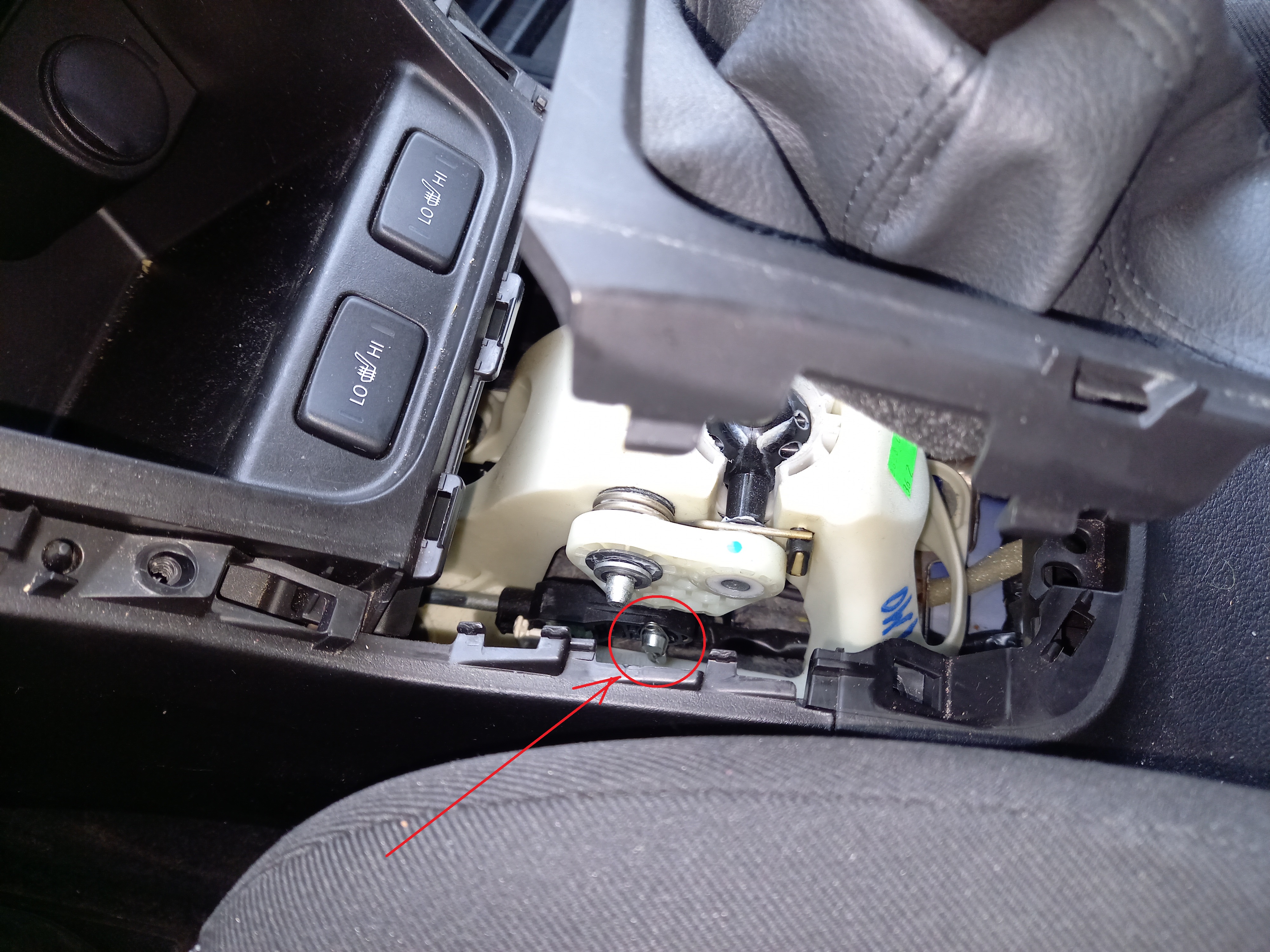

Ну вот при пробеге под 100тыщ нарисовался и первый баг - перестали включаться 1я и задняя передачи (МКПП). Это было еще до войны, но желание и руки дошли написать только сейчас.
На сервис гнать было влом, решил сам.
Поднял накладку рычага, увидел проблему - пластиковая шайба фиксирующая тросик переключения передач треснула, тросил слетел с болта. Болт на рисунке отметил стрелкой. Тросик с проушиной - одеваешь обратно и все ОК, передачи переключаются, можно ехать.

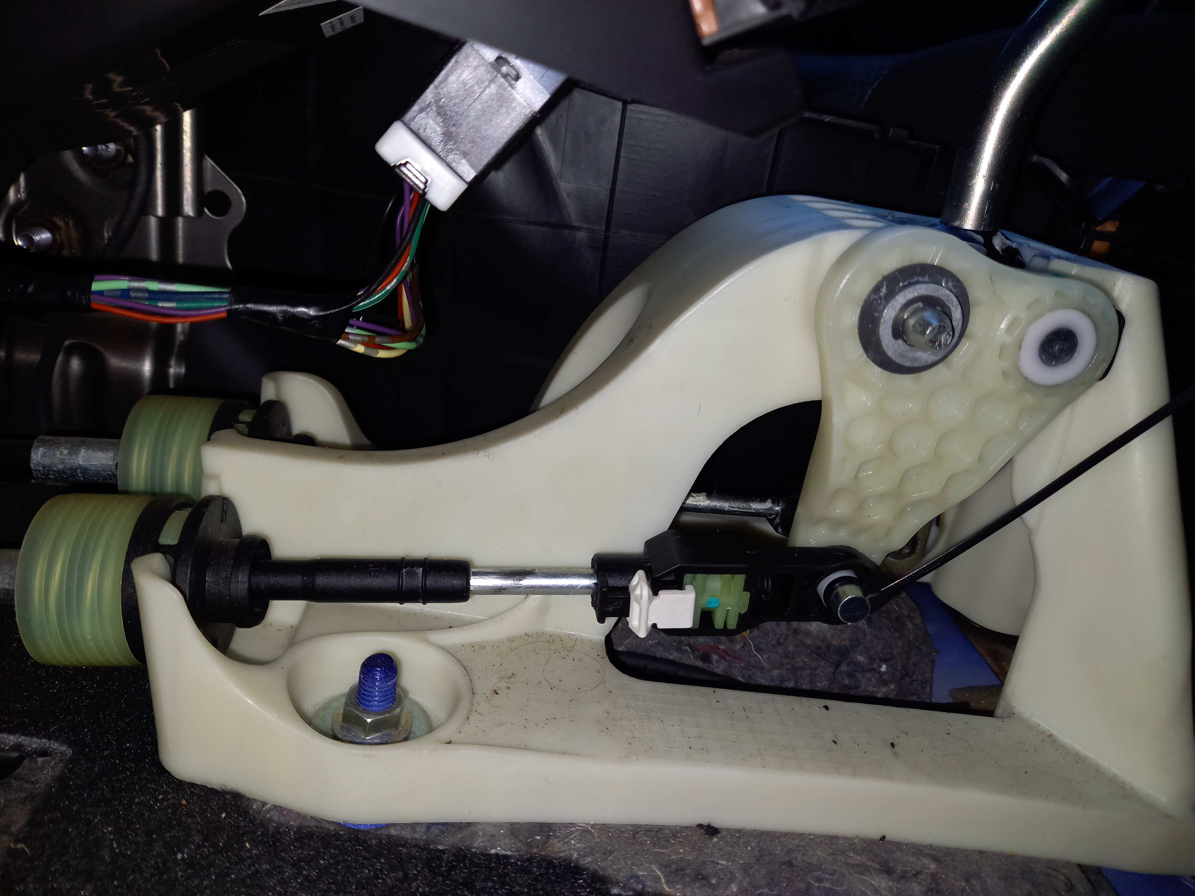

Но возник вопрос как закрепить там тросик опять. Иначе он болтается влево-вправо и может слететь в любой момент.

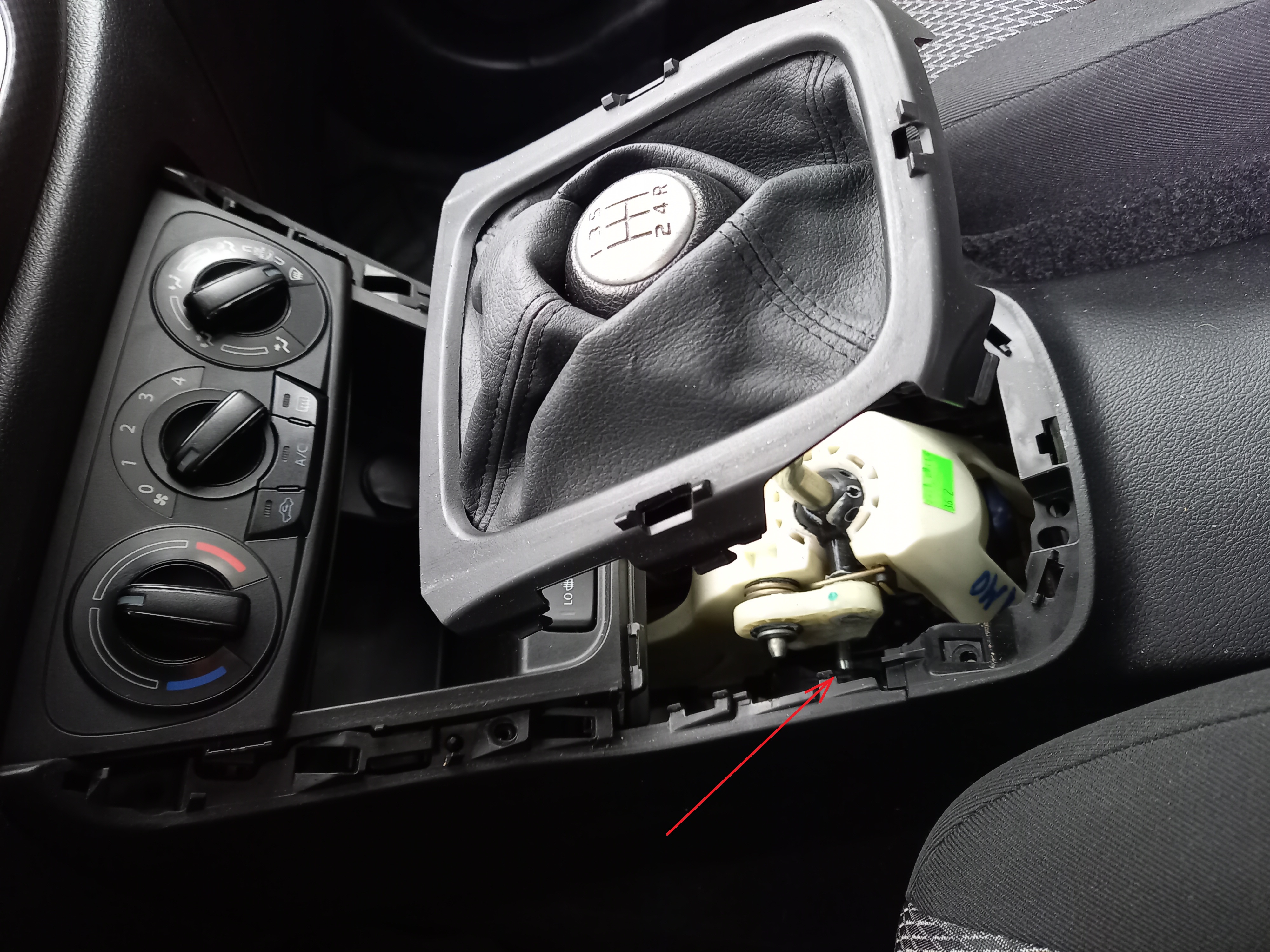

Сверлить для шплинта прям на машине не снимая -страшно. Дальше разбирать - тоже страшно. Болт что характерно "членоподобный", с головкой. Пробовал булавкой закрепить - ненадежно

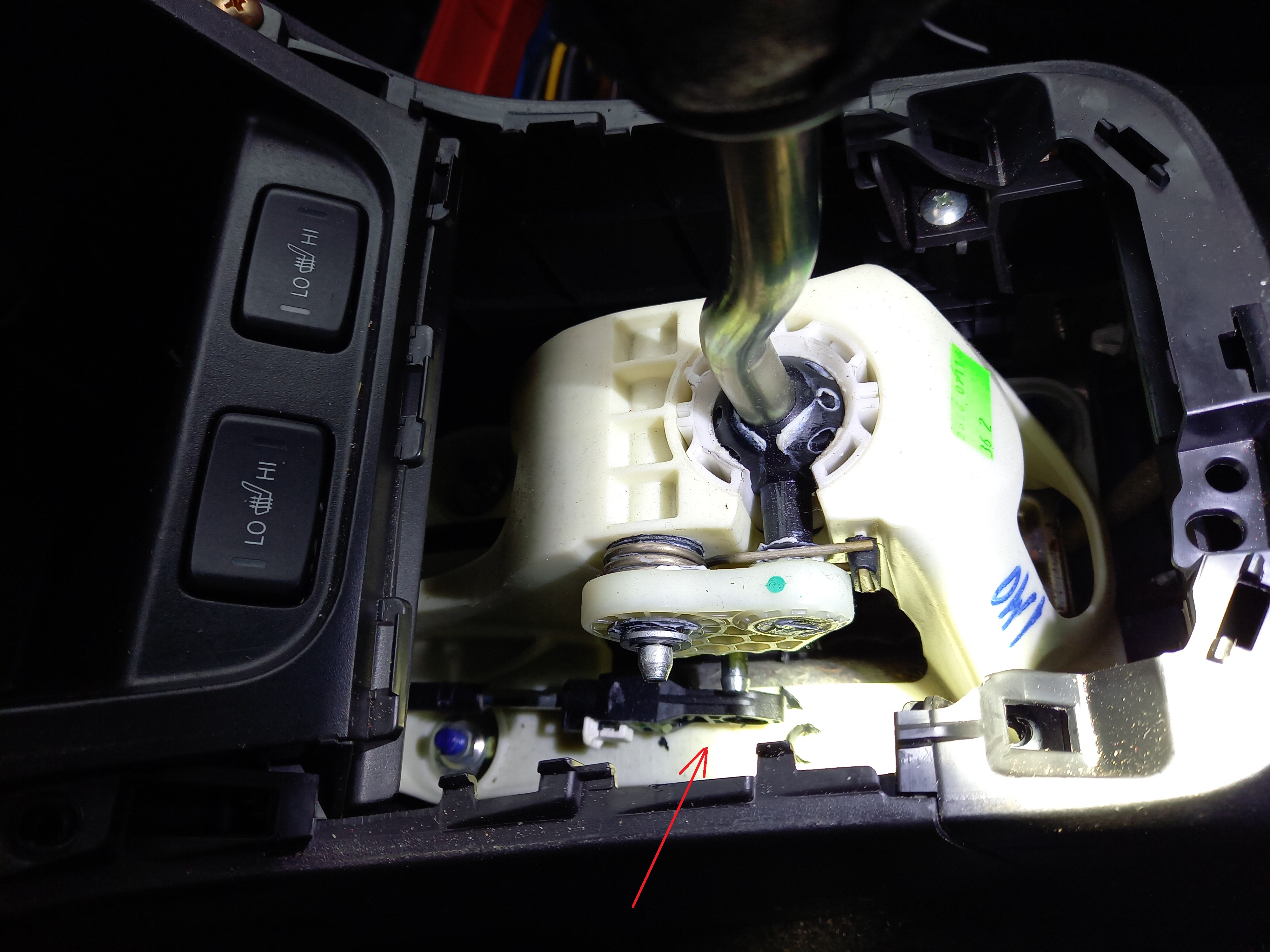

Но выход нашелся - просто затянул пластиковым хомутом

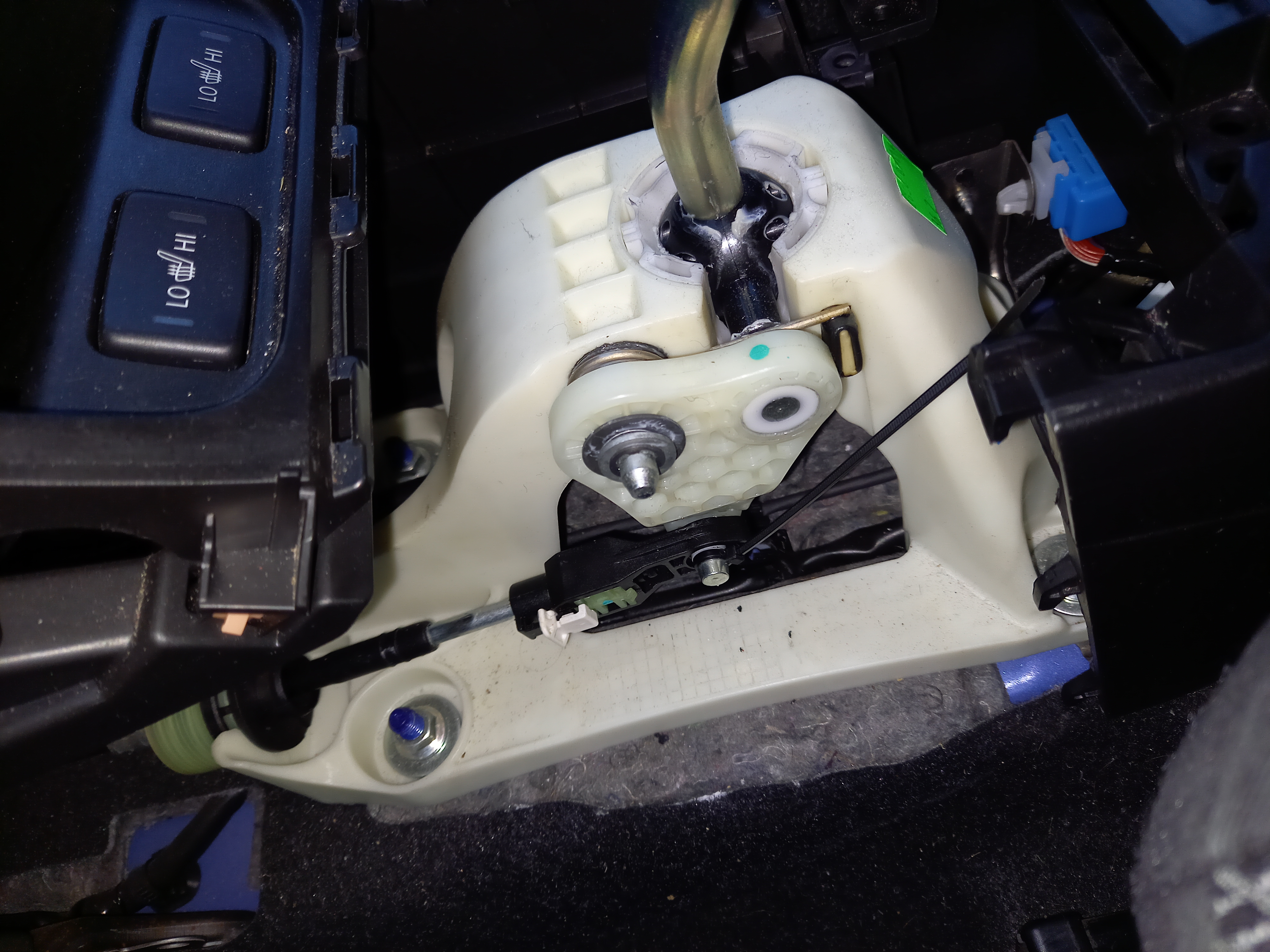

Вот как-то так. Ну понятно потом хомут откусил, обратно все собрал... И все ОК, с февраля ездит без проблем

Gosh1 18.07.2022 00:42 пишет:
Хіба проблема купити стопорну шайбу? Думаю знайдеш в любому відділі метизів.
