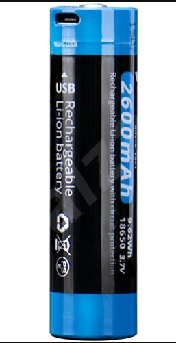

P.S.S. Если в доме очень мало устройств на 18650, а зарядка им нужна редко, можно купить такое, со встроенной зарядкой. Эти аккумы сами контролируют разряд и вырубаются в ноль если напряжение критичное.
