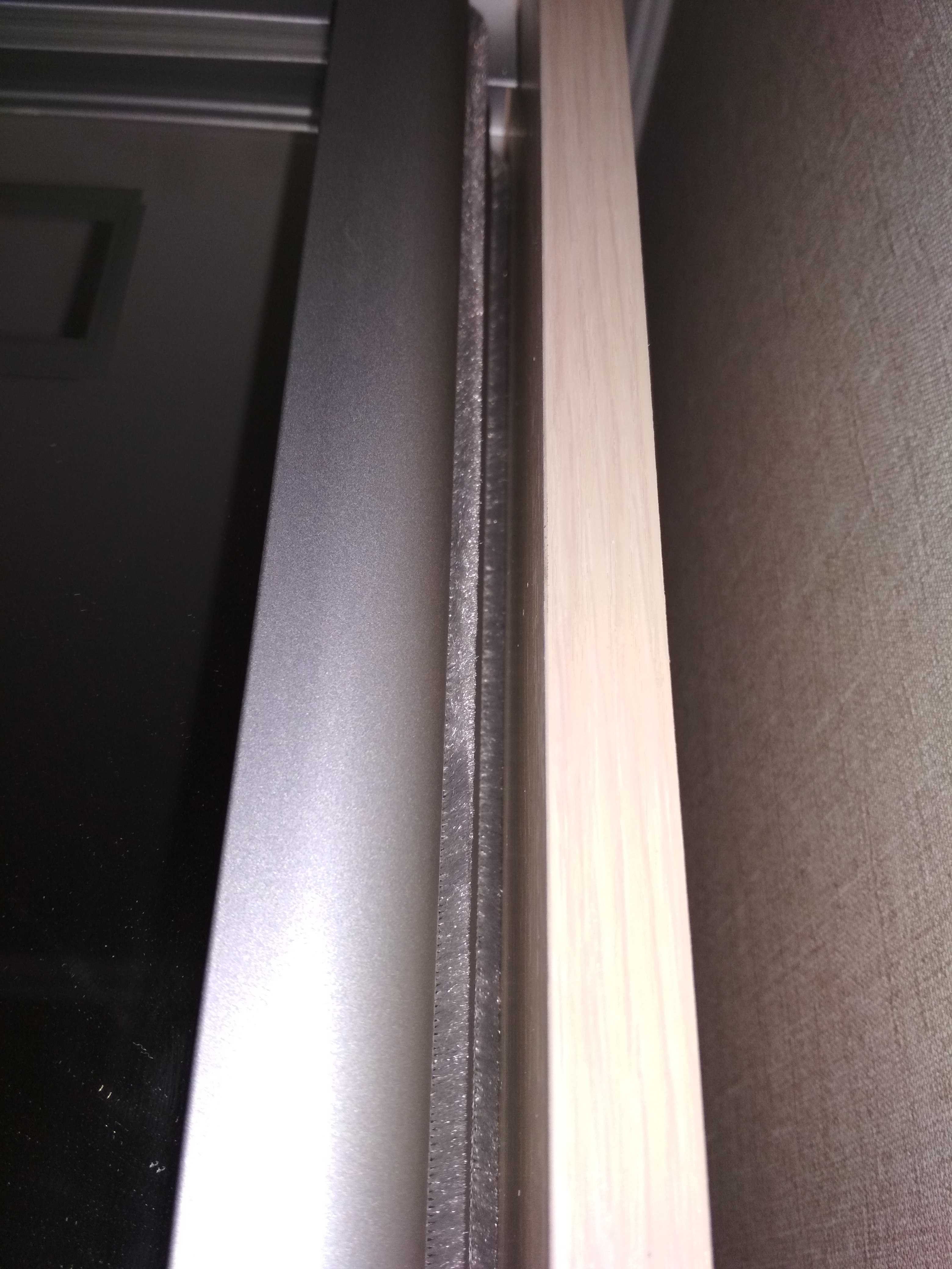

заказал в Alkamebel трехстворчатый шкаф -купе. средняя спереди, створка ездит вправо-влево, давая доступ к ящикам.
Сожалею, что внимательно не осмотрел после сборки- спешил на дачу. Шкаф не эксплуатировался.
При детальном рассмотрении обнаружил при отведении дверей вправо щель, вверху мин 1 см, кроме того, дверь немного откатывается назад из крайне правого положения.
пол- стяжка и линолеум
сфоткал щель, уровень, отправил на Alkamebel сказали, что это пол кривой и регулировать ничего не будут.
Может ли при перепаде 1-2 мм быть щель 1-1.2 см?

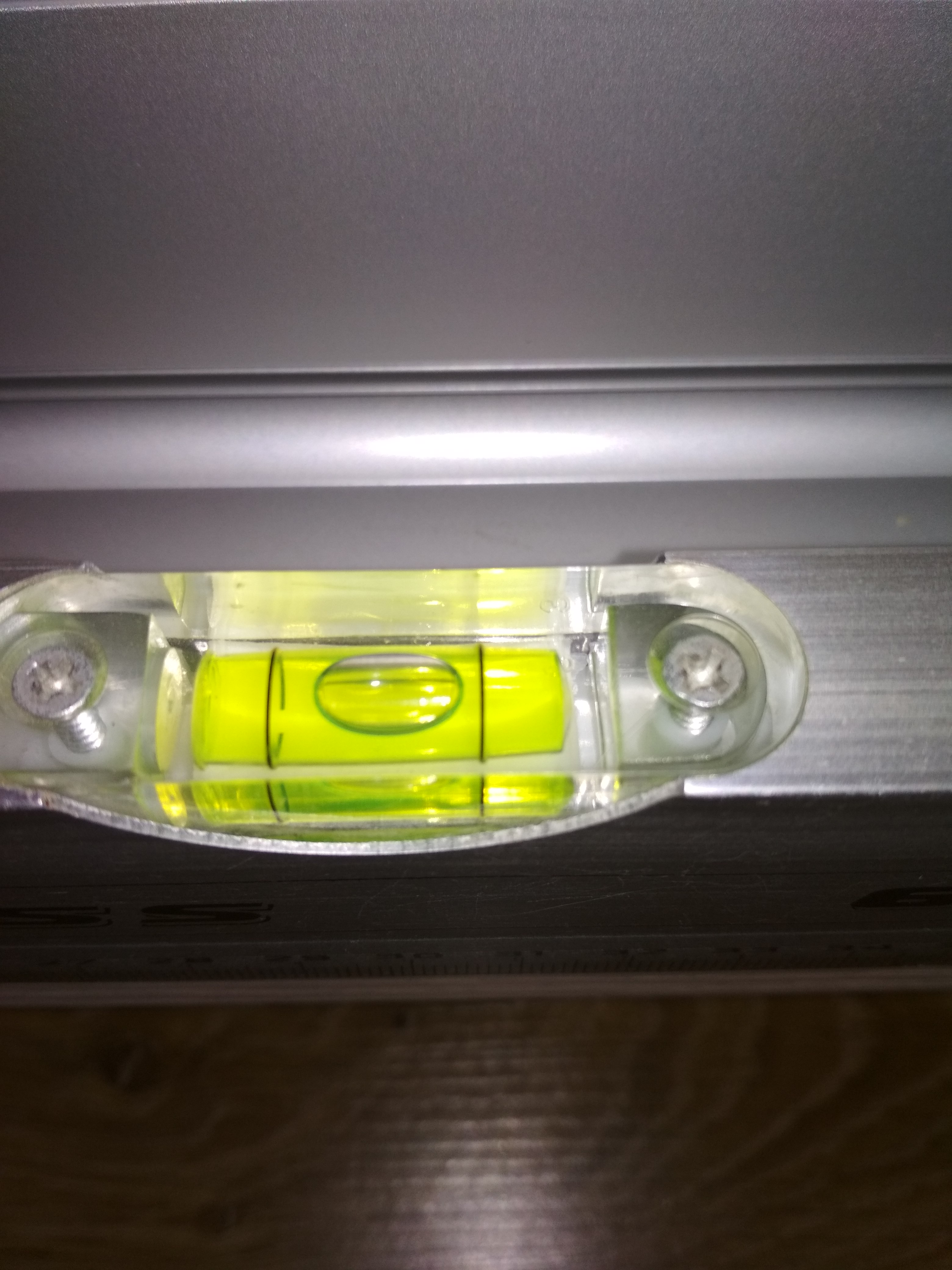

      8 августа 2018 в 19:46 Гілками Прикріплені файли (0 завантажити)
а вот уровень, лежит в правом углу шкафа

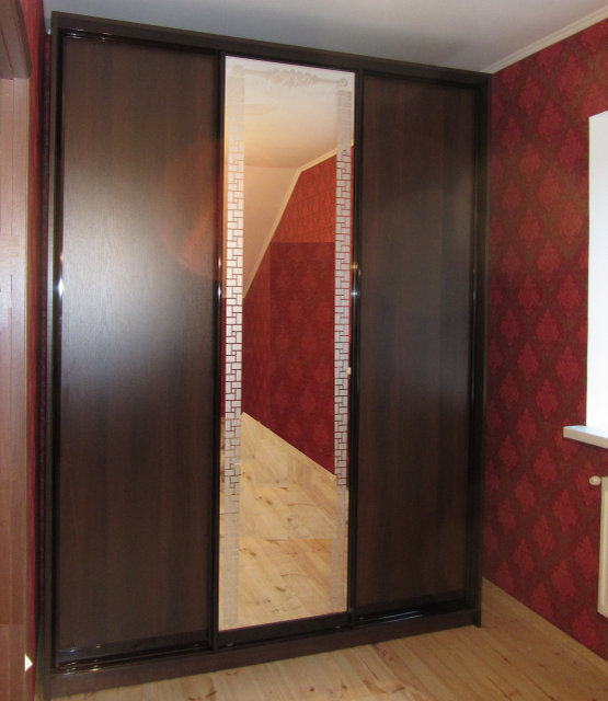

Сообщения: 1592
С нами с 18.03.2013
Re: щель в шкафе-купе [Re: Traktop]
      8 августа 2018 в 19:49 Гілками Прикріплені файли (0 завантажити)
шкаф такого типа, речь о смещении средней створки
Змінено Traktop (19:57 08/08/2018)

Сообщения: 1592
С нами с 18.03.2013
      8 августа 2018 в 20:15 Гілками
дык вопрос в похабной сборке. Раз так собрал, то потрудись приехать после работы и отработать оплаченную сборку.
Пол ровный, стяжка свежая и линолиум. А мне прогружают что миллиметр перепада даст сантиметровую щель
Сообщения: 1592
С нами с 18.03.2013
      8 августа 2018 в 20:17 Гілками
Я вот хочу спросить, опыт у кого есть, вот такой перепад как на фото даст сантиметровую щель?!

Это надо смотреть по месту. Может в шкафу нет диагонали, может криво стоит дверь,могут быть еще нюансы. Далась вам эта щель, в не рабочем положении двери. Дверь центральная, должна стоять ровно в центральной части. Слева , справа может щелить, если плохо выставили весь шкаф. Может двери криво собраны.

напрягает щель между средней дверью и боковиной, а в своем родном положении двери нормально стоят?

какой длины уровень лежит?
я так подозреваю что совсем не сильно шире створки
там на длине уровня похоже на 2+ мм перепада
эти 2 мм при отношении ширины створки 1 к 4 к высоте дадут твою щель в палец
а если там ножки не регулируемые, а в цене 7100 скорее всего так и есть, потому как экономили на всем,
то извини друже, ты сам за эту щель заплатил
правда сборщики конечно могли двп-шку подложить, но обязаны ли были, мы можем узнать после того как поймем сколько им заплатили за сборку
