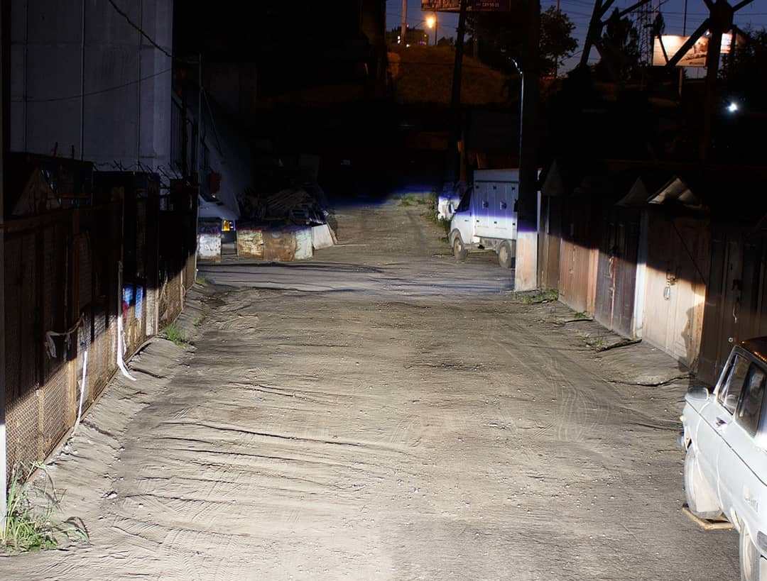

      12 сентября 2018 в 16:05 Гілками Прикріплені файли (0 завантажити)
всем рекомендую, кому нужен реально хороший свет, а не лишь бы светило ярко, ставить лампы с температурой свечения 4300К, спектр свечения этих ламп теплее за 5000К, с желтым оттенком, чем самым они более эффективны при плохих погодных условиях (дождь, туман, снег, мряка). Ну и само собой в фарах должны быть биксеноновые линзы, желательно 3.0 дюйма, в этом случаи у вас будет безупречный свет в авто с эффектом "Вау".
Ну примерно как на фото.
