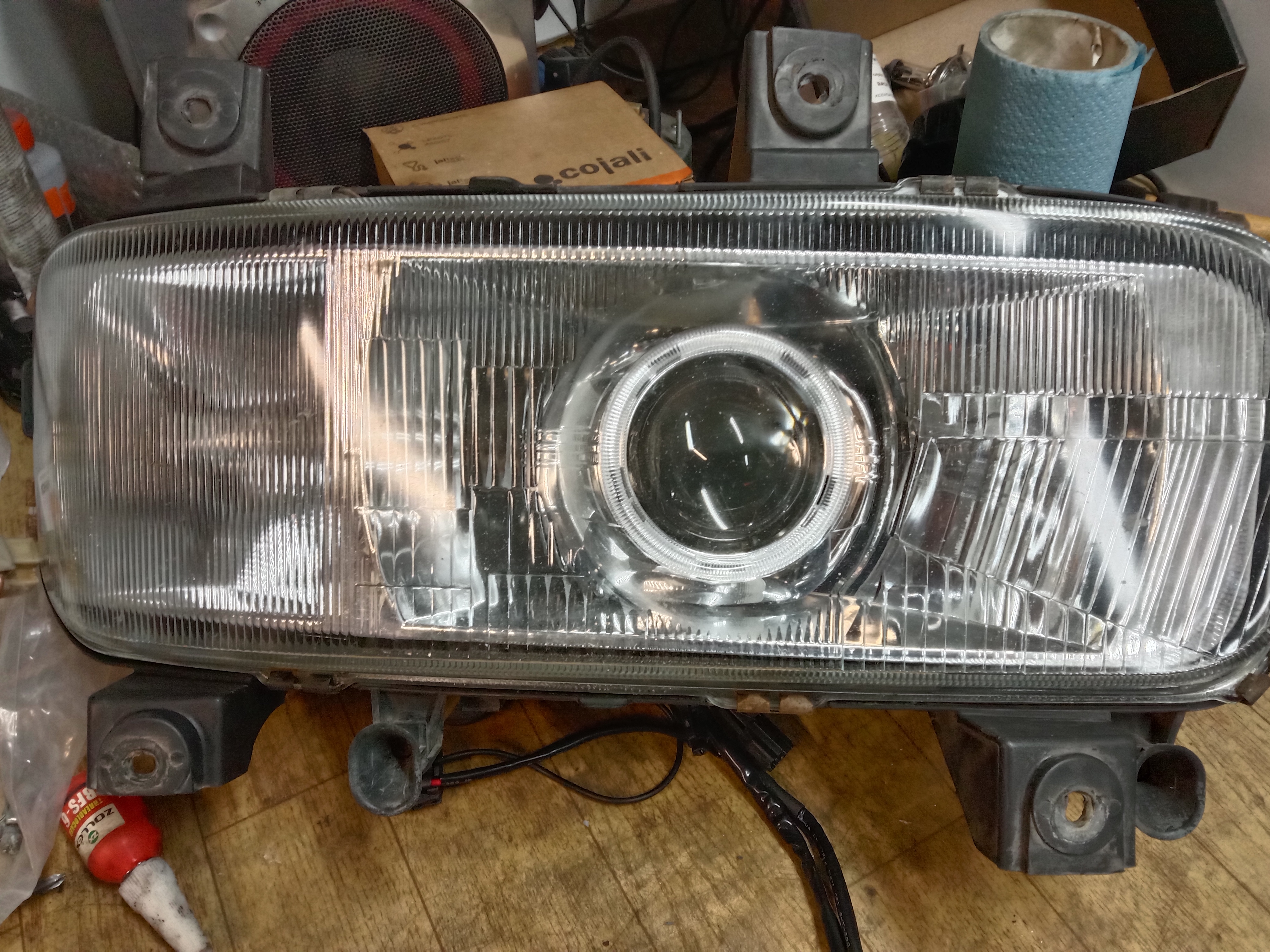

      10 марта 2021 в 18:22 Гілками Прикріплені файли (0 завантажити)
Подниму тему)) ксенон в рефлектор
