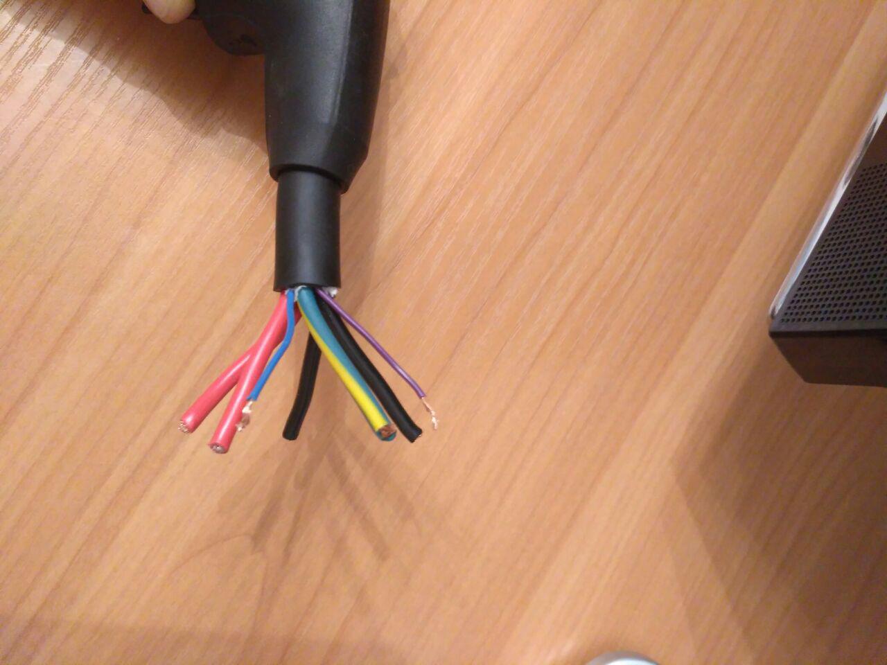

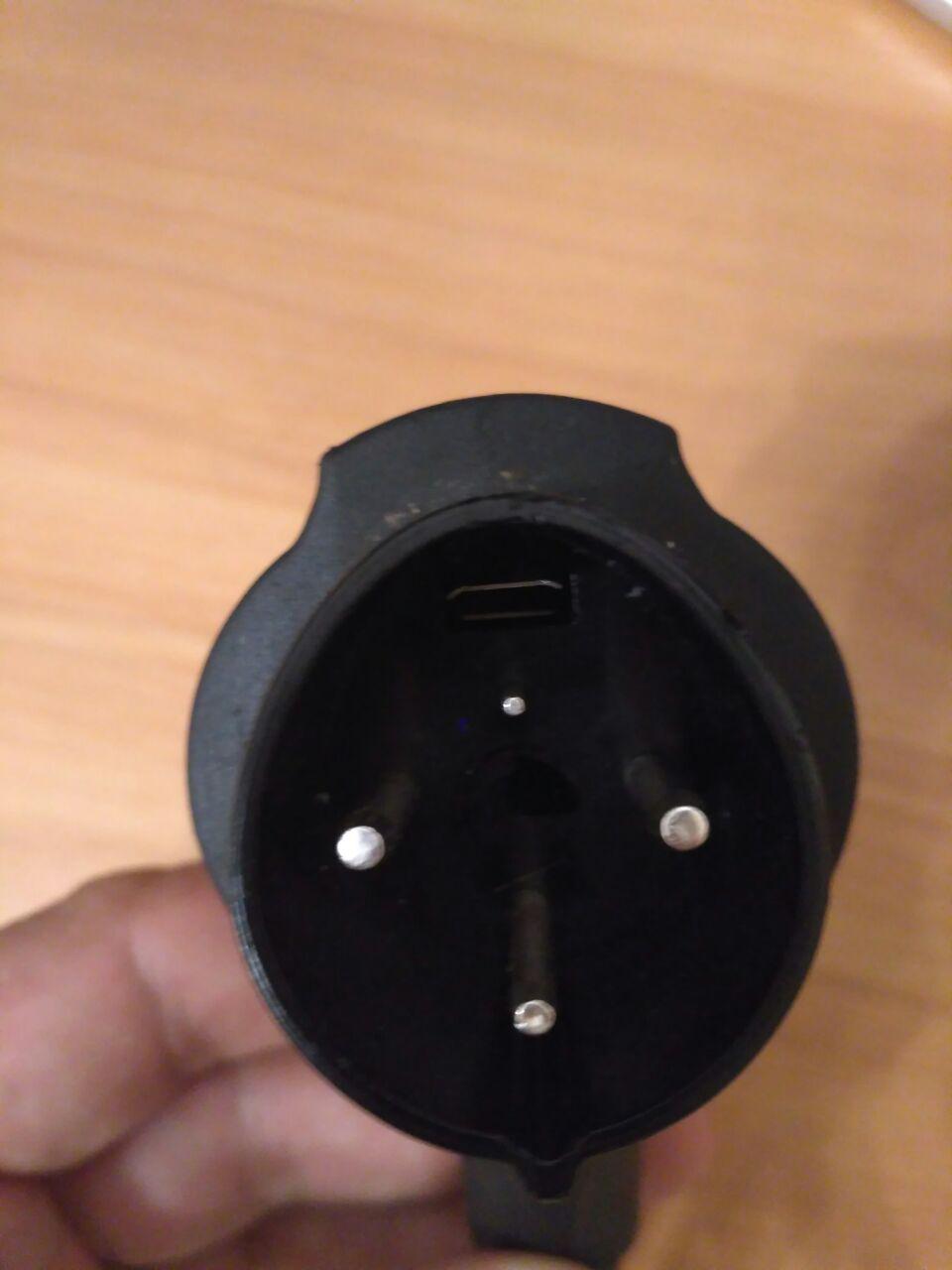

пришла с USA зарядка без переходника (см. фото) найти этот адаптер у меня не получилось, все предлагают переделать, ну я как бы и сам не против попробовать, отрезал коннектор (см. фото) с силовыми шнурками всё понятно, а вот с двумя мелкими - не ясно. Один из этих проводов (вроде синий) отвечает за наличие этого самого адаптера, то есть в адаптере есть какая-то логика ?
в общем, сейчас UMC мигает 5 раз красным - это означает отсутствие адаптера, еще мигал 4 раза - это проблема с землёй, но этот вопрос я решил

шнурки

В вилке у Вас остался термодатчик который и подключается к двум мелким проводам. Курочте акуратненько вилку и доставайте термодатчик , без него работать не будет

бро, я натёр мазоли на руках разбирая его канцелярским ножиком, но нет там датчика
синий шнурок вобще никуда не приходит и заканчивается перед вилкой, а розовый просто выходит на центральный контакт в вилке
бро, я натёр мазоли на руках разбирая его канцелярским ножиком, но нет там датчика  синий шнурок вобще никуда не приходит и заканчивается перед вилкой, а розовый просто выходит на центральный контакт в вилке

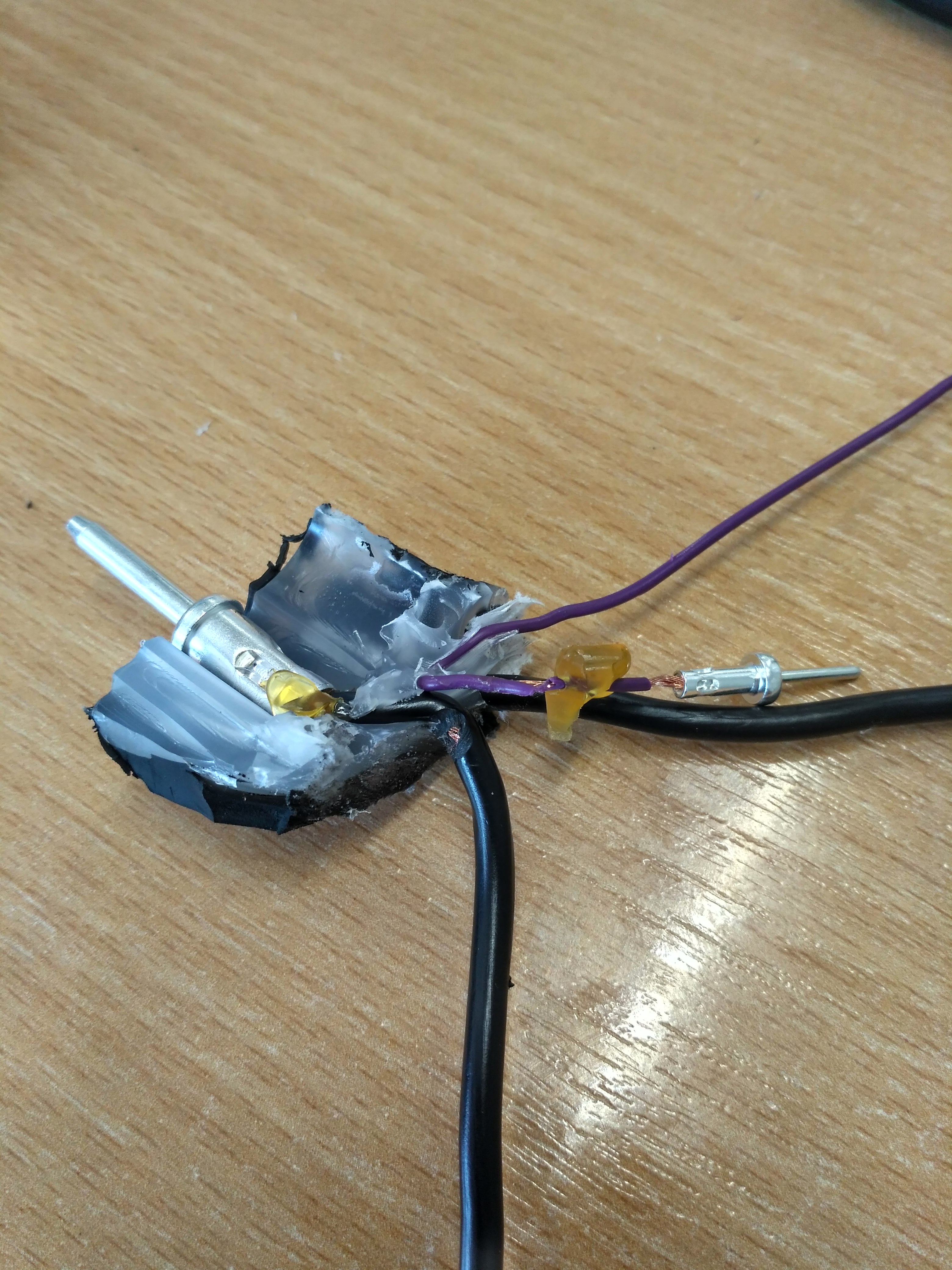

      14 августа 2021 в 12:11 Гілками
Ross 20.08.2018 10:27 пишет:
Как обошли определение земли? У друга тесла не желает заряжаться без земли (4 мигания). А розетки то бывают разные в поле... Резистор стоит 9.1КОм (переделывали в Украине)
