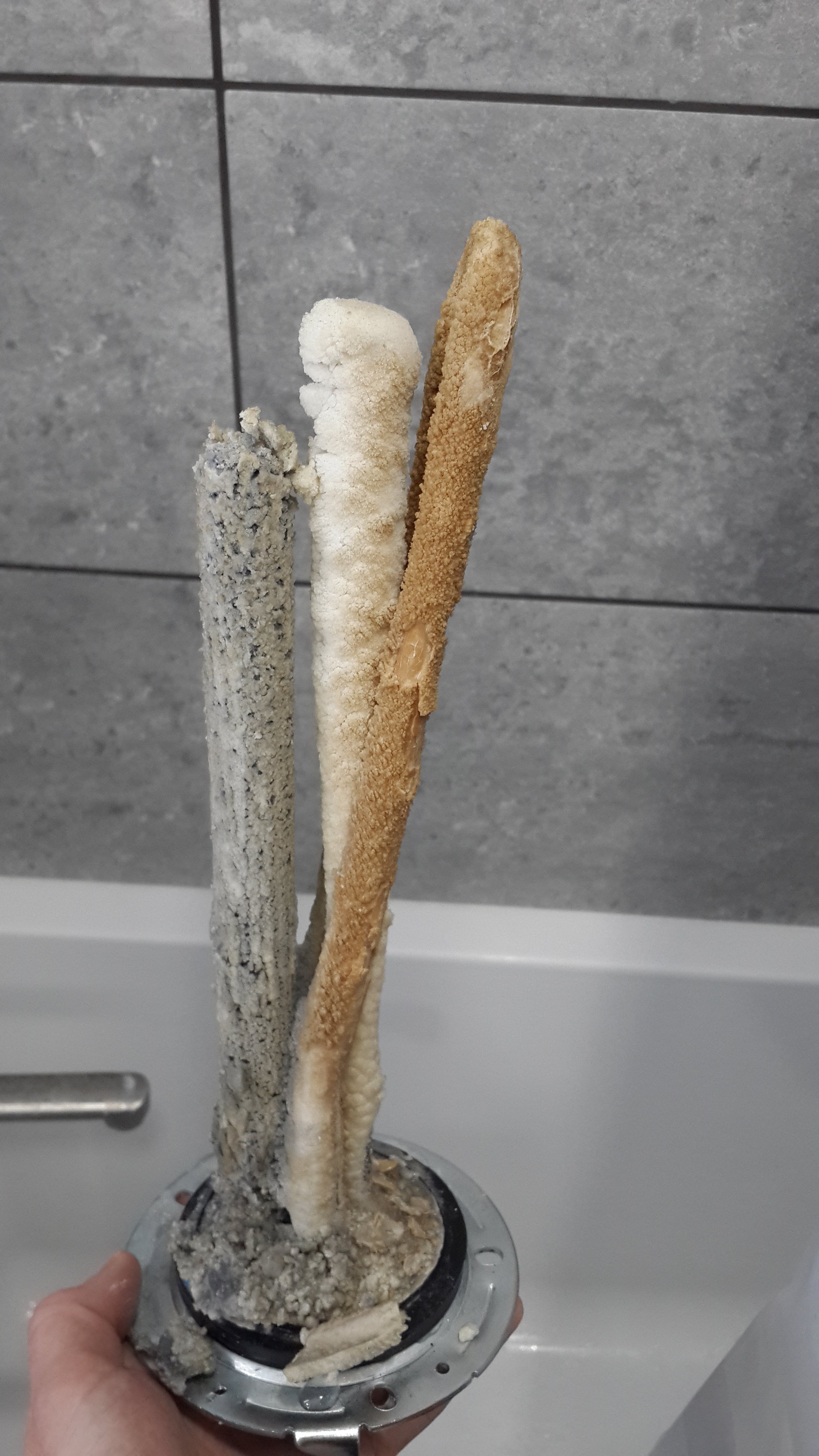

Вопрос как к спецу.
Бойлер проработал один месяц, после покупки.
Разобрал, почистил. Как побороть это, чтобы не разбирать его каждый месяц?

Это Аристон ? Да, там конструкция для жёсткой воды не очень..Варианты разные -
поменять на бойлер с сухим тэном, чистка будет реже. Подобрать и поставить хороший фильтр умягчения воды.

Аристон. Он новый и не дешёвый, не могу так часто бойлеры менять, да и не думаю, что сухие ТЭНы помогут, так как налёт этот не только на ТЭНах, но и на стенках баков и на трубках забора воды, Т.е. проблема в воде.
Подскажите, пожалуйста, фильтра для умягчения воды.

Почему то продавцы быттехники обещают при покупке бойлера с сухим тэном, что он будет работать почти вечно) и чистить его никогда не нужно, в отличии от обычных бойлеров. Но
в действительности все иначе...Аноды также там изнашиваются, а накипи сам лично почти ведро выгребал .. Много от состава воды зависит.
