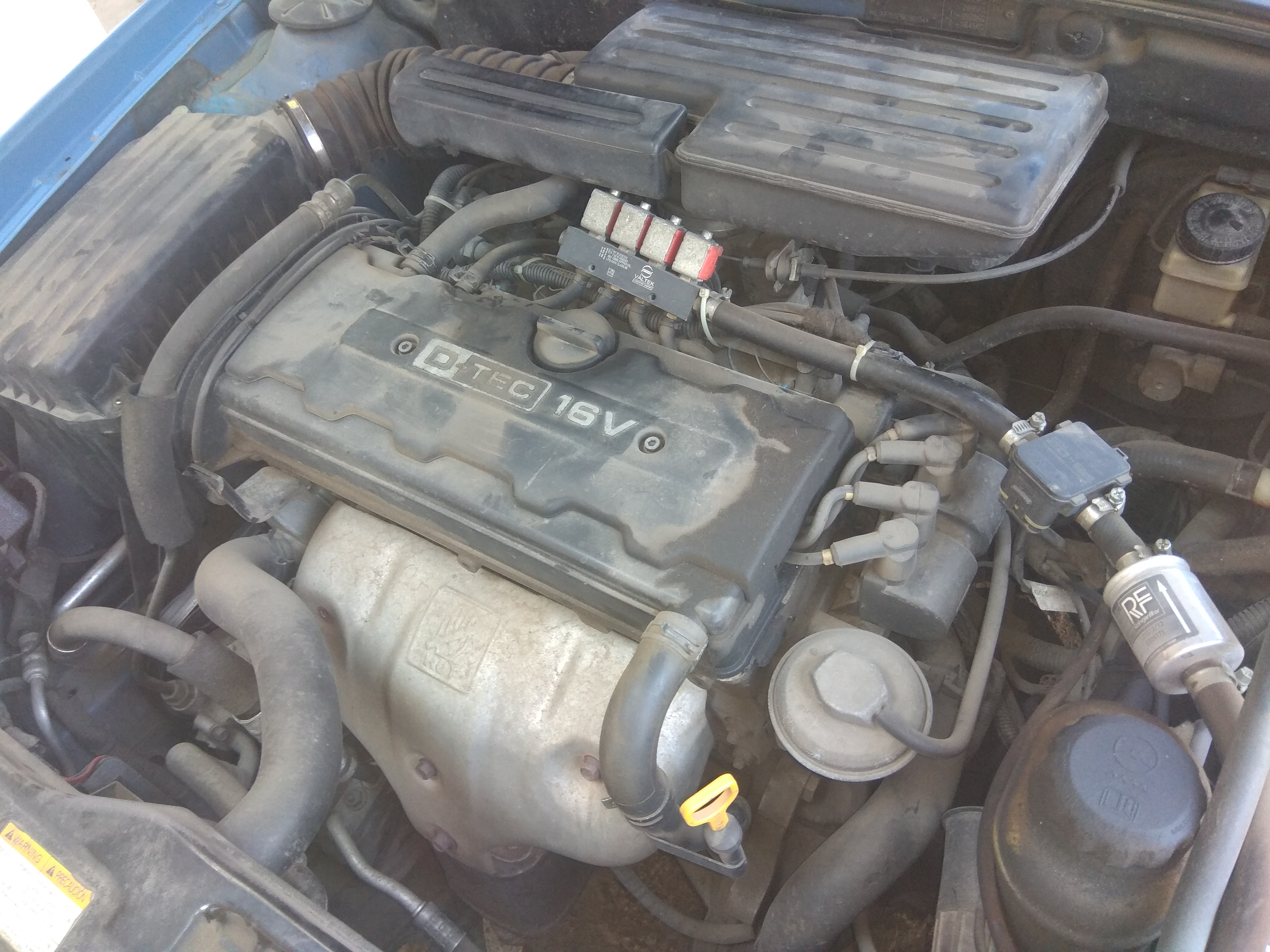

У меня чуть по-другому в капоте. Возможно более старый двигатель.
Вокруг смотрел - нет ничего похожего. Газовый MAP сенсор (stag ps-02) видно, он рядом с фильтром.
[изображение]https://drive.google.com/file/d/15raxfpZ04_0__-A0g1584QqkQa0FCoRJ/view?usp=drivesdk[/изображение]

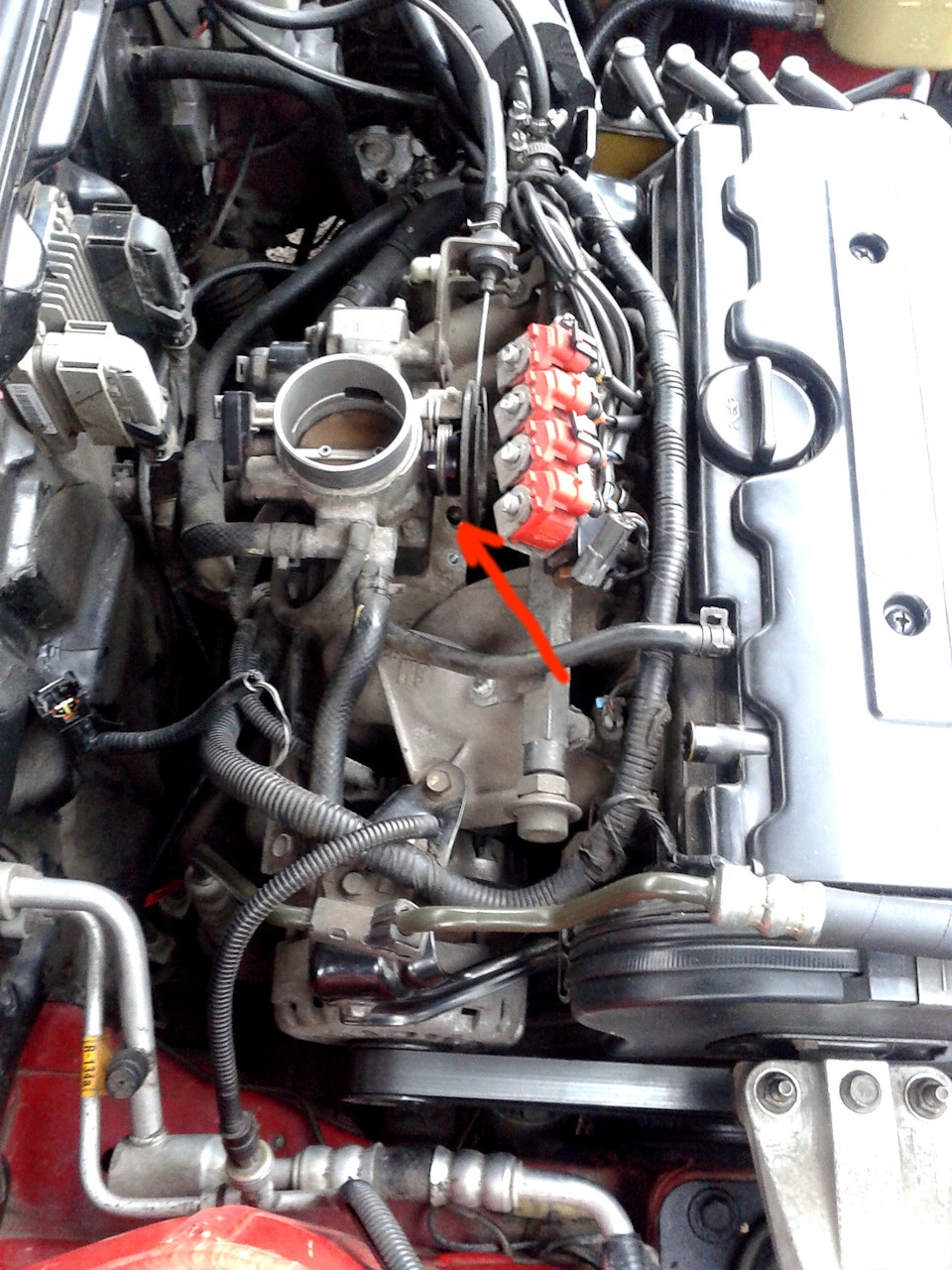

Кажется в моей модели двигателя (T18SED ?!) этот датчик может находится здесь:
[изображение]https://drive.google.com/file/d/1Ul1cXrqxmySsDk0aF4YYWVqLoRpe17Lu/view?usp=sharing[/изображение]
Вечером попробую проверить.

Re: MAP Сенсор / Lacetti 1.8 + ГБО [Re: SergeyZZ]
      26 августа 2018 в 21:23 Гілками
да на твоем моторе там где стрелка , там будет короткий кабель с двум разъемами , проверь поизолируй провода на нем , было пару раз просто посыпавшаяся изоляция , а датчики живые
