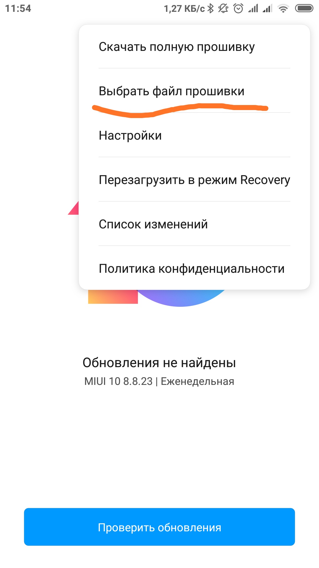

      24 августа 2018 в 11:57 Гілками Прикріплені файли (0 завантажити)
seregaspeed 24.08.2018 09:45 пишет:
Я хочу встретится,проставить коньяк или заплатить и увидеть как делается.телефон из коробки,ничего не разлочивал.мне нужна оф.стабильная прошивка но на пару обновлений назад
Вот с посидеть рядом тут проблема. 1 это работа может быть и не на один час, у меня разлочка загрузчика неделю заняла чтоб шить через комп можно было. 2 весь софт собран на работе а туда для посидеть рядом не пустят
С 4х дела не имел, у самого только был ноут 4 на мтк и ми Макс 2 сейчас. Если у тебя есть такой пункт в обновлятеле то скачай нужную версию ДЛЯ ТВРП/СИСТЕМ на телефон и попробуй выбрать этот файл. У себя так дважды откатывались после того как по воздуху приходили отозванные потом обновления.
