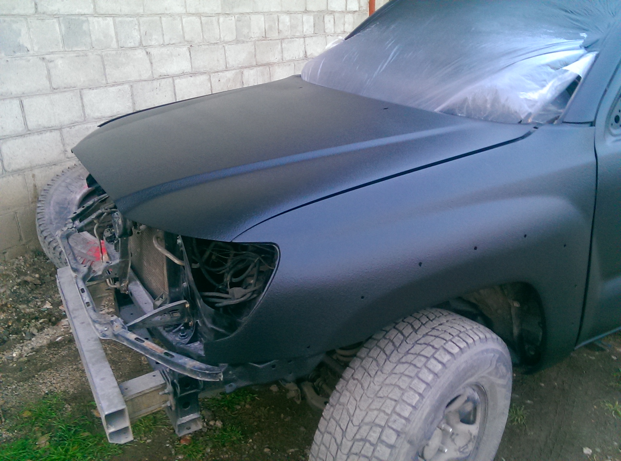

Перед покраской главное хорошо подготовить авто! Мне все зашкурили, потом загрунтовали,потом нанесли "раптор".От настройки пистолета зависит размер шагрени.
Перед покраской главное хорошо подготовить авто. Мне все зашкурили, потом загрунтовали,потом нанесли "раптор"

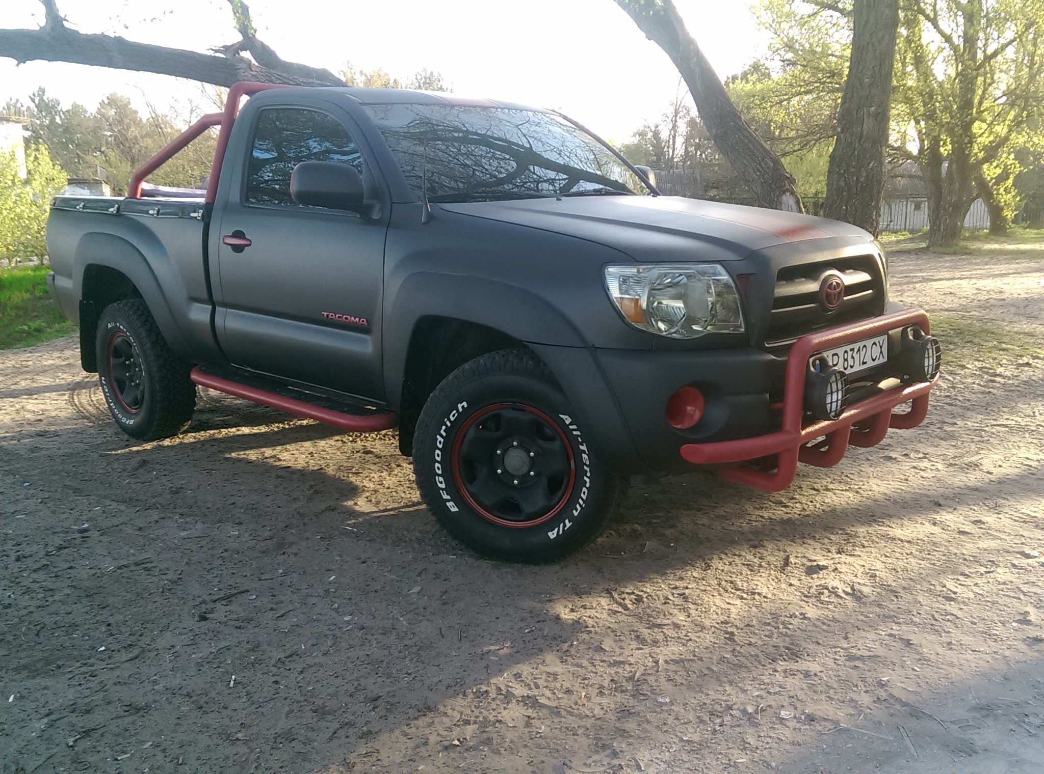

Конечный результат!
Конечный результат.

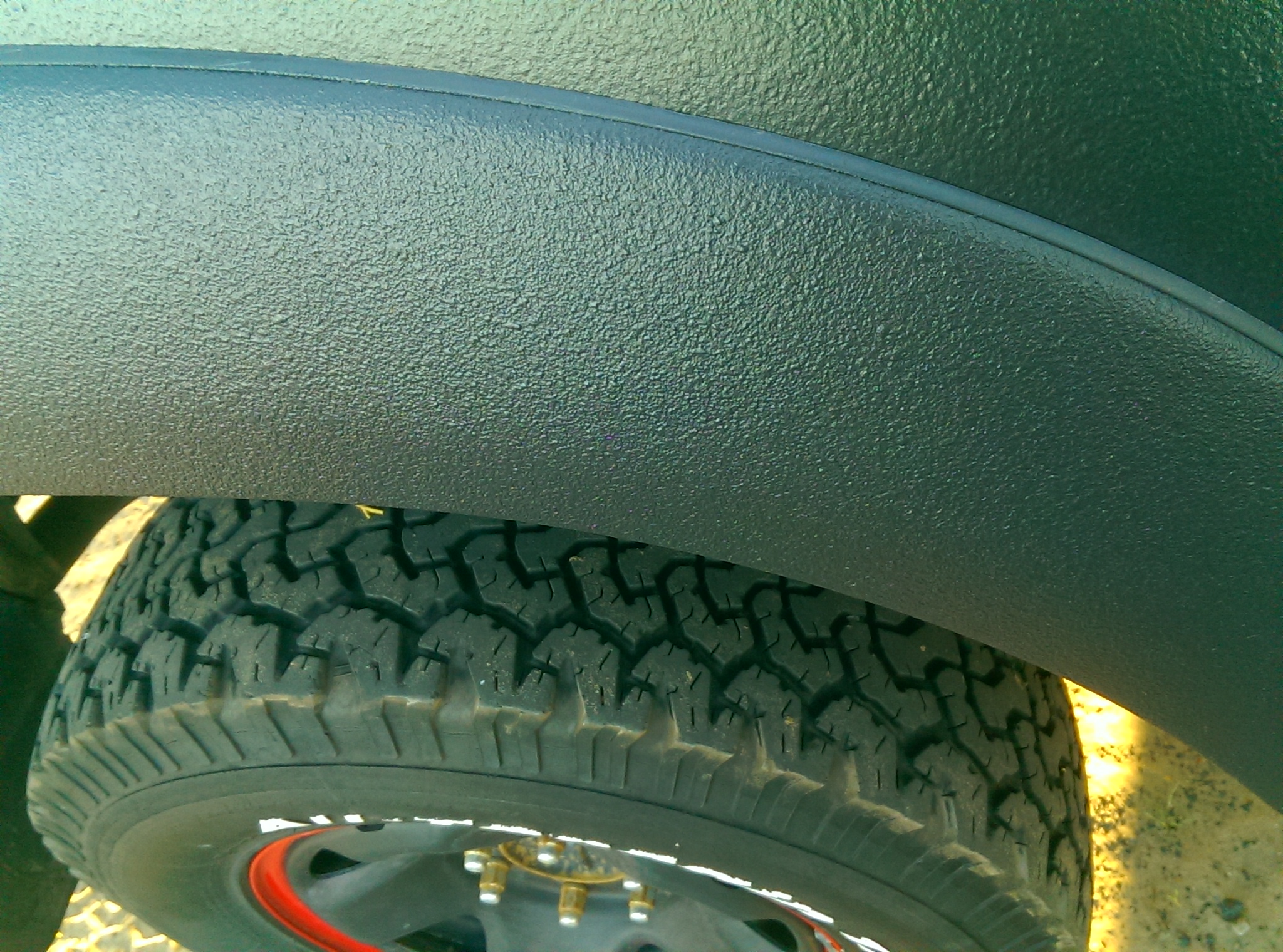

Шагрень
Шагрень
