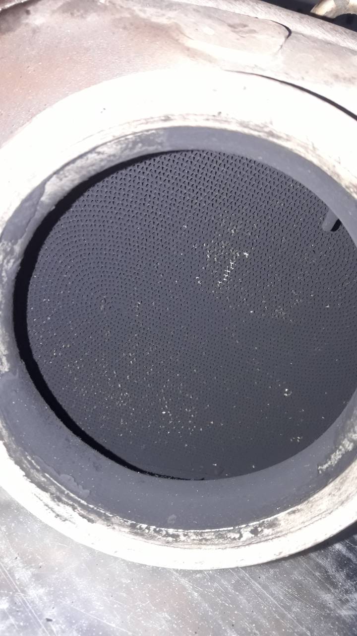

Re: Реставрация (чистка) катализатора и сажевика!? [Re: kutavoy]
      3 ноября 2018 в 13:26 Гілками Прикріплені файли (0 завантажити)
kutavoy 03.10.2018 14:16 пишет:
Есть фирма DPF Tech - в Луцке уже работает, в Киеве ищут где открыться.
Цена вопроса - 2500 грн.
У меня все живое, но на заметку взял себе, ибо регулярно тролю вырезальщиков и на вопрос "я посмотрю что ты будешь делать, когда твой забьется" я называю им название этой конторы.
Вже в Києві. Спробував. БМВ 2009 530D. Фільтр забитий в хлам. Повна очистка з третього циклу. Результат вражає. Показники до чистки - тиск повітря на вході у фільтр 437 мегабар, пропускна спроможність 22 м.куб/год., після чистки - тиск повітря - 3 мегабари, пропускна спроможність 338 куб/год.
