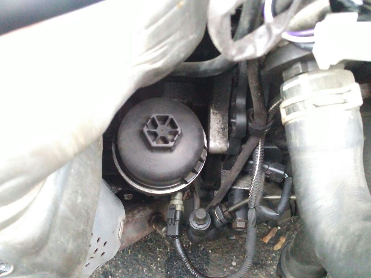

      23 ноября 2018 в 10:31 Гілками Прикріплені файли (0 завантажити)
все міняли +лямбду нижню.почало текти масло на гарячу трішки знизу але рівень масла в норм.

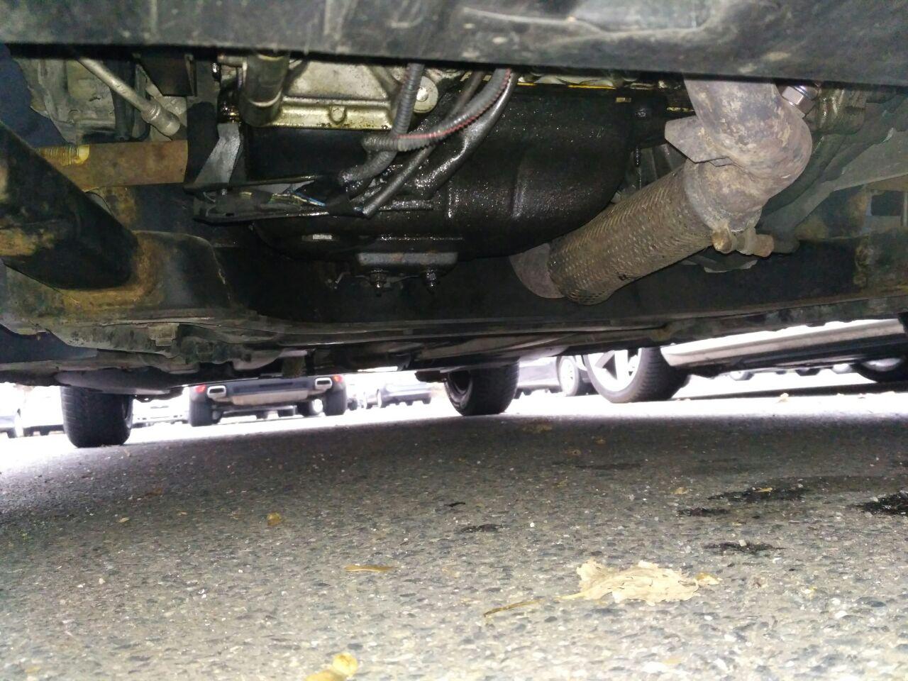

Re: ошыбка антиполюшен фаулт и info fault.Троит [Re: LENS]
      23 ноября 2018 в 11:38 Гілками Прикріплені файли (0 завантажити)
ось друге фото
ось друге фото

Какой пробег?
Сопливит с "головы"? Прокладки менял? Там если так сопливит - посмотри на наличие масла в свечных колодцах и на юбку свечи.

      27 ноября 2018 в 14:49 Гілками
160 000
на сто сказали стакан маслянього фільтра.зверху на голові все ок.
міняли лямбду але не міняли манжет.сказали,що він може давати.
