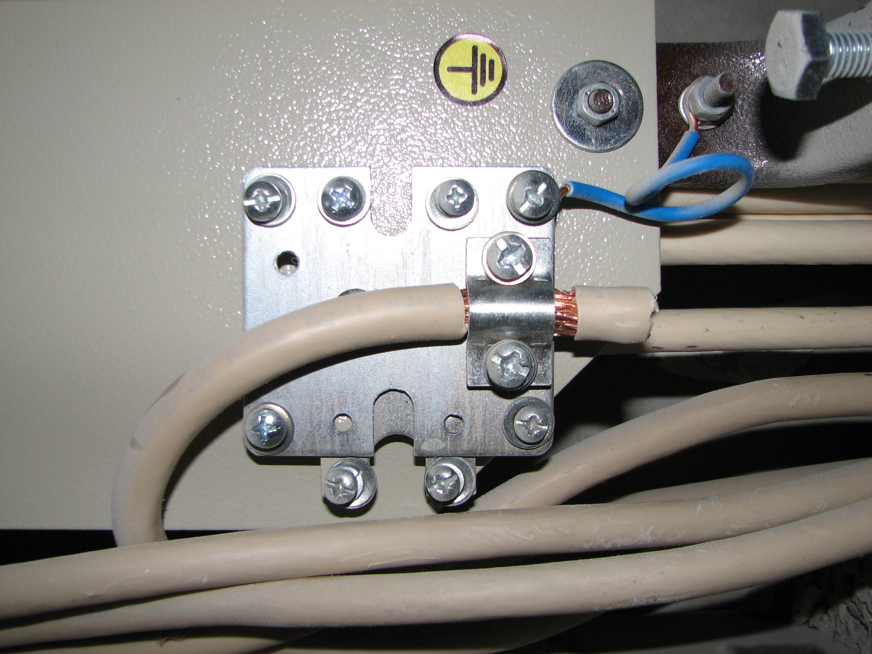

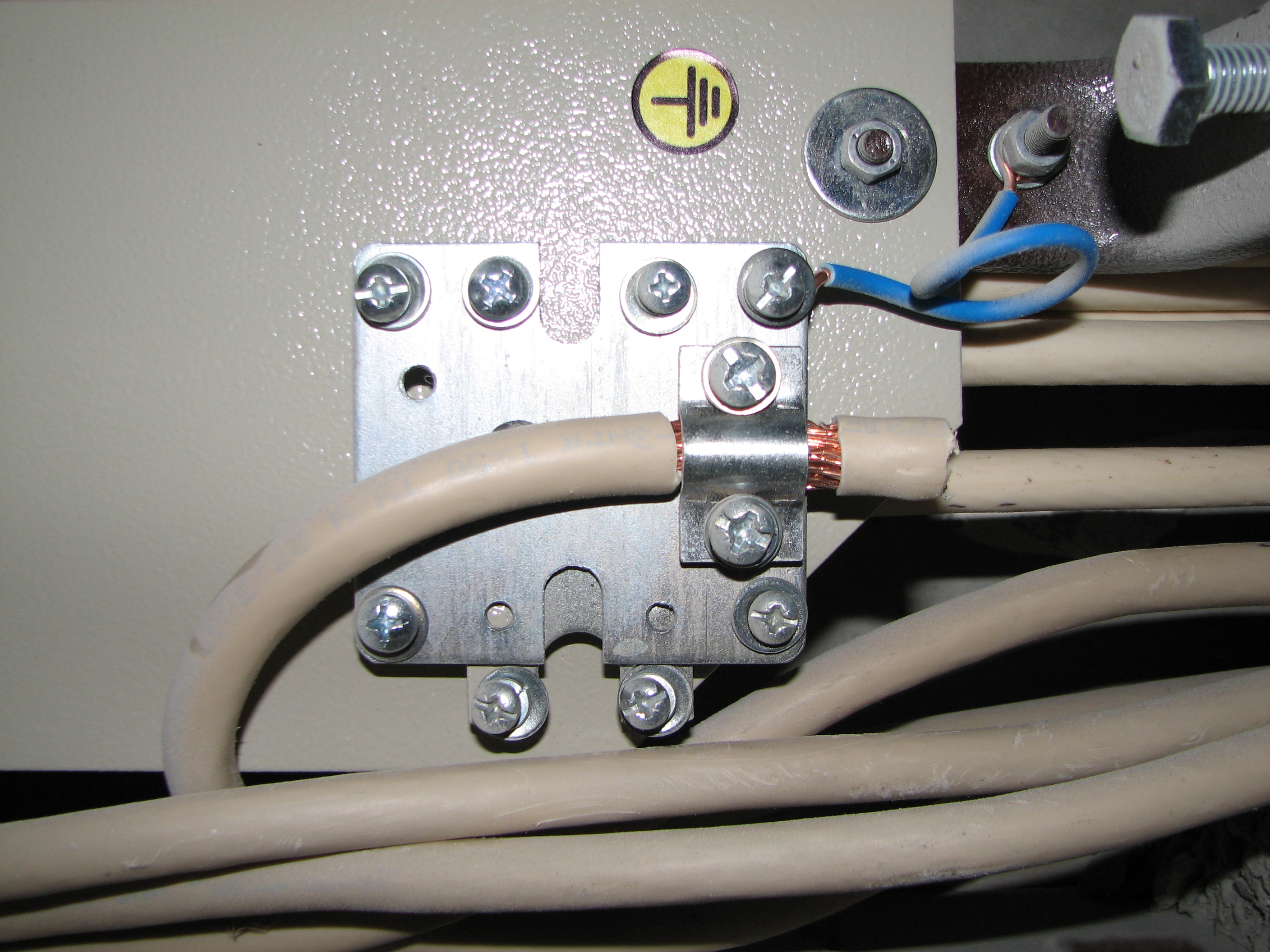

Например видел в новостройке на Тираспольской 60 (43), смотрите фото, что квартиры к земле стояка в этажном щите НЕ подключены, контакт земли квартир с землей стояка формальный через хлипкую перемычку 6 мм2 заземляющую корпус этажного щита, при том что автоматы на квартиры 50А, и несколько винтовых соединений крашенных деталей этажного щита, из-за чего при АВАРИИ в одной из квартир подключенных к этому щиту ОПАСНОЕ напряжение может появится на земле и соответственно на корпусах всех заземленных электроприборов квартир подключенных к этажному щиту.
Ситуация в том доме УСУГУБЛЕНА тем, что из некоторых этажных щитов на некоторые квартиры нанятыми электриками, уверен что в том числе и по рекомендации, ДЕМОНТИРОВАНА дифзащита, которая была в каждой отдельной групповой линии, как требуется по одному из здравомыслящих пунктов нормативов, который неоднократно цитировал на просторах Русскоязычного интернета, в том числе и на этом форуме!
