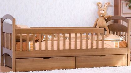

Нужна кровать с цельного дерева.
Размер под матрас 190*80.
Кого не набирал, везде или клееный щит, или клееный массив.
Может кто-то заказывал. Поделитесь контактами.
фото что на подобии...

из цельного дерева это только под заказ
но с ним потом могут быть проблемы в виде трещин от пересыхания древесины и покрученных досок
оно вам надо??
чтоб правильно следать ту же дубовую кровать с ней надо изрядно повозится и склеить много деталей между собой, и по факту она будет не из цельного массива, а клеенная
потому как цельную если не дай бог не досушили, то через некоторое время все равно поведет
ну и как совет не берите 190см, 10 см вам погоды не сделают, а на будущее лучше сразу брать стандартную на 2м

Может у кого то есть чертеж похожей кровати.
Может кто заказывал распил через Вияр?
Думаю пробовать сделать распил через вияр.
У них есть дубовые щиты.
Если не жалко поделитесь.
Заблаговременно спасибо.

поирайтесь с вариантами и дизайном хотябы в про100
я себе так делал для ребенка одноместную кровать
а на вияре уже после того как определился что и как сделать заказал распил

малой сделал из дсп на ламелях 2000х80
по цене около 3к получилось все
это с учетом двух нормальных выдвижных ящиков (дно у ящиков тоже дсп а не картон как ставят некоторые)
использовал 2 листа дсп, хотя можно было уложится и в один, но посчитал что прочное дно ящиков с роликами того стоит
и это с учетом того, что большая часть второго листа пошла на будущие полки распланированных шкафов.
