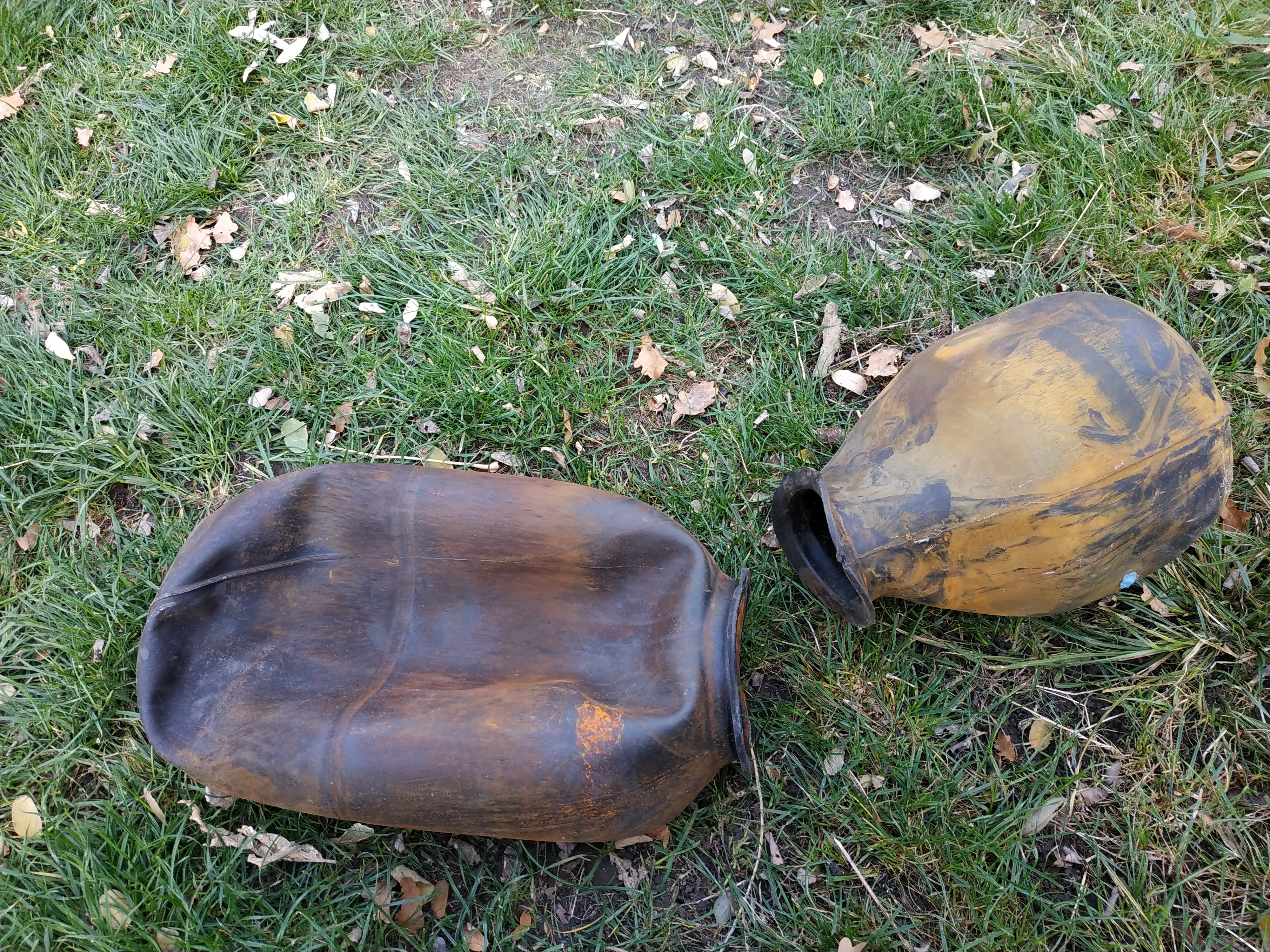

Сегодня переводил дачное водоснабжение на зимний режим - без рессивера и обратного клапана.
Снял рессивер и было время - решил посмотреть как чувствует себя груша и малость припух: груша заняла практически весь объем рессивера. Что-то с грушами мне не везет, первая травила воду в полость рессивера, эта растянулась и не работала. Это я такие "качественные" груши покупал или как-то не так эксплуатирую?

      29 октября 2018 в 08:28 Гілками Прикріплені файли (0 завантажити)
Alex2064 29.10.2018 08:10 пишет:
так ТС вроде не указал срок службы груш. у меня 7 лет отработала, да и дальше бы служила. но потек сальник на насосе, после всех разборок/сборок перешел на безгрушевый вариант насосной станции. пока нравится, хз, как оно через несколько лет себя покажет
Что такое безгрушевый вариант? Без рессивера?
Скважина бурилась емнип в 2011м, весной этого года поставил новую грушу, т.к. старая стала травить воду в корпус самого рессивера. На фото "новая" слева и старая справа, когда устанавливал "новая" была по объему меньше старой, т.е. "новой" еще и года нет.

При этом изначально, перед установкой она была достаточно плотной, сейчас не на много плотнее презерватива
По поводу рессивера... У нас скважина универсальная, она никуда не заведена, т.е. только набор воды или полив. Вот при поливе... Тут или емкость-аккумулятор ставить или таки рессивер, боюсь глубинному насосу не понравятся частые старт/стопы.

А какого объема гидроаккумулятор стоит и какого типа, вертикальный или горизонтальный?
По фото видно типичную неисправность мембраны - растягивание из-за падения давления в воздушном контуре гидроаккумулятора. С падением давления воздуха, который находится между металлической стенкой гидроаккумулятора и мембраной (грушей) с водой, мембрана растягивается и постепенно заполняет собой весь объем внутри гидроаккумулятора, начинает тереться о внутренние стенки, собственные стенки мембраны становятся меньше от трения и растягивания, в конце концов она лопается или протирается до дырки и воду пускает в сам бак.
1. Замени золотник в гидроаккумуляторе, если он есть. Даже именитые европейские производители почему-то ставят дешевые золотники. Из-за специфики работы гидроаккумулятора на этапе отдачи воды без включения насоса пружинка ослабляется и частично выходит воздух из контура гидроаккумулятора. Может совсем чуть-чуть, но в день таких ситуаций десятки и за пару месяцев весь воздух может уйти.
2. Как дополнение к пункту 1 и профилактика - проверяй два раза в год давление воздуха в гидроаккумуляторе. Стандартное для 20-150 л. баков - 1,5 бар. Если реле автоматики со стандартными настройками 1,4 бар включение и 2,8 бар отключение - подкачивай (если нужно) до стандартного 1,5 бар в гидроаккумуляторе. Если реле накручено на большее давление включения насоса - подкачай в гидроаккумуляторе на 0,1 бар больше, чем давление включения.
3. Если бак вертикальной установки - как правило там идет проходная "сквозная" груша. Она крепится не только фланцем внизу, но имеет отверстие и в верхней части - там крепится минифланцем "грибком" с резьбой, на которую потом накручивают кран для спуска воздуха. Встречал нерадивых сантехников - меняли проходную грушу на обычную - долго она в таких системах не живет.
Только не больше, а меньше.

Горизонтальный на 30-35Л, точно уже не помню.
Вот Ё... Ты сейчас будешь ржать Походу я ему сам "помог", я почему-то подумал, что этот золотник для стравливания просочившейся воды и сам пытался несколько раз при закачивании воды в рессивер "стравливать воду", а оно оказывается его на оборот подкачивать нужно! Теперь буду знать!

По форме груши видно, что ей пришлось трудится без воздуха. Но если она не дырявая то с воздухом еще прослужит.
RTFM в действии
Нам еще посоветовали сбрасывать воду из аккумулятора, когда отключаешь насос. Отключил насос - открыл кран и выпустил всю воду. Груша вернулась в обычное состояние.

Только подкачивай при полностью сброшенном давлении воды и открытом кране системы.
