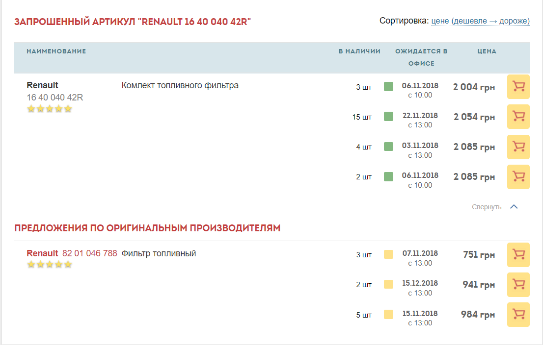

      1 ноября 2018 в 23:34 Гілками Прикріплені файли (0 завантажити)
В продолжение темы топливного фильтра. Согласно прошлым ТО у официалов ставили они фильтр с кодом 164009384R. Гарантия закончилась и на зиму хочу подкинуть новый фильтр. Не мудрствуя лукаво заказал в экзисте по указанному коду. Перезванивают пацаны с экзиста и говорят, что на мой вин (VF1LZLF0E54882210) этот фильтр никак не канает. Проверяю сам через сайт и вот что мне он выдает. Подскажите плиз камрады, что это за фильтра и что это за золотой такой фильтр за два с лишним косаря. Ну и традиционный вопрос - что делать, какой фильтр брать? Дякую.

Re: Топливный фильтр на Renault Fluence (2014г) дизель [Re: Seabear]
      2 ноября 2018 в 09:28 Гілками
У меня примерно была такая же история как и у тебя, но это лирика, фильтр который ты показываешь 42Р, у меня сейчас стоит, в коробке там лежит фильтр фирмы Мале/Кнехт, о котором написано выше 485/5Д и стоит он в половину почти дешевле без коробки Рено.
Я лично буду брать или его, или Пюрфлукс ФС770.

Re: Топливный фильтр на Renault Fluence (2014г) дизель [Re: Tiesto]
      2 ноября 2018 в 13:20 Гілками
Умиляет название "Комплект....." Это наверное чтобы народ не удивлялся цене более 2 тыс, в том врямя как этот фильтр стоит порядка 900 грн.

Re: Топливный фильтр на Renault Fluence (2014г) дизель [Re: serg_il]
      2 ноября 2018 в 14:41 Гілками
Комплект, потому что с колечками уплотнительными=)

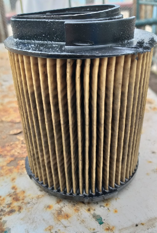

      4 ноября 2018 в 13:33 Гілками Прикріплені файли (0 завантажити)
Итак, сегодня подвергся вскрытию Purflux FSC770 , проехавший 21000 км, заправки упг, анп, 2 бака из Беларуси. Ну что сказать, 20000 впрлне реально, хотя и видно, что больше всетаки не стоит. Был заменен на такой же , приобретенный за 650 грн в интернете. Едем дальше!

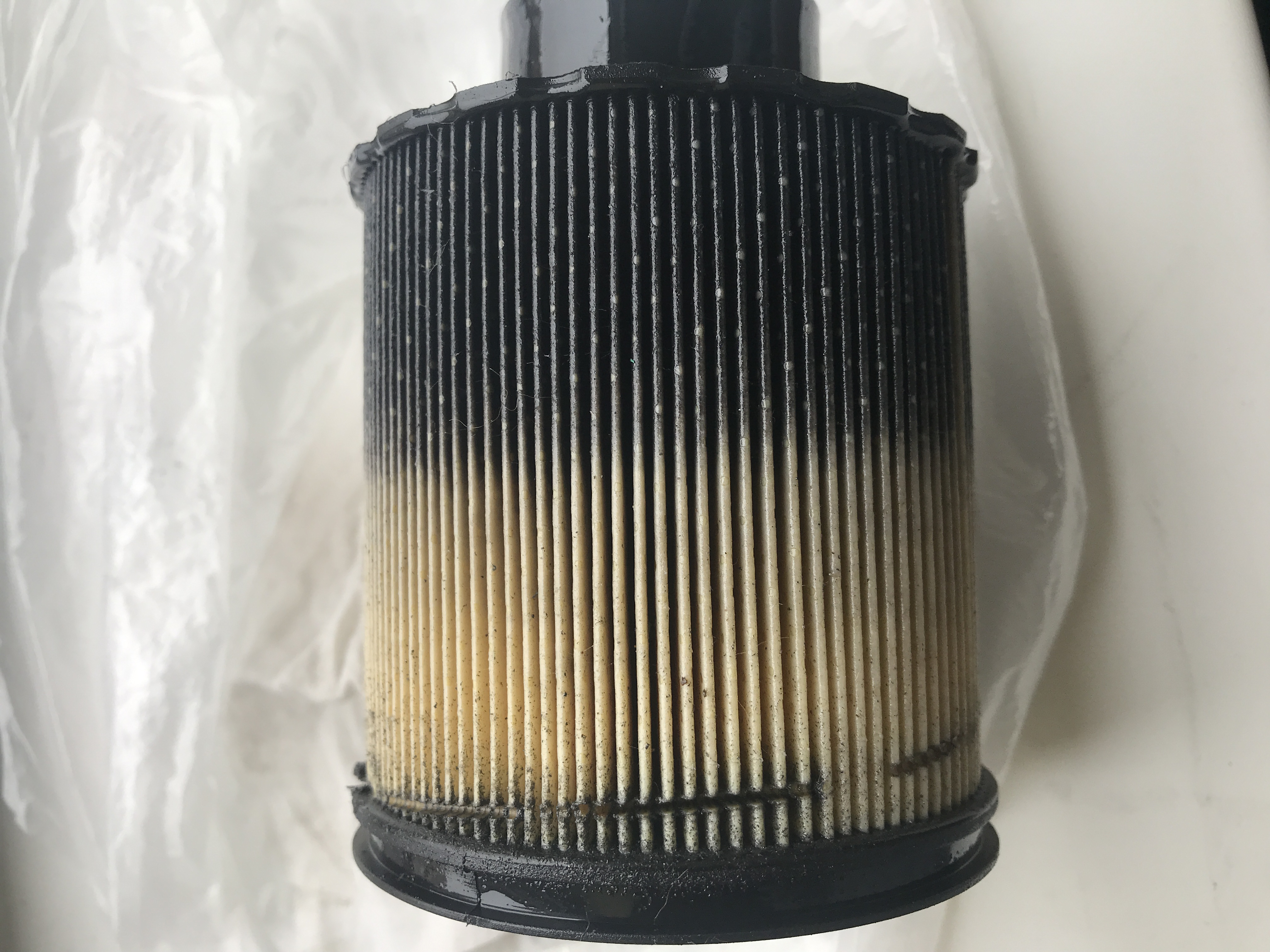

      4 ноября 2018 в 13:38 Гілками Прикріплені файли (0 завантажити)
Еще одна фоточка
Еще одна фоточка
      4 ноября 2018 в 16:53 Гілками
Спасибо за отчет!

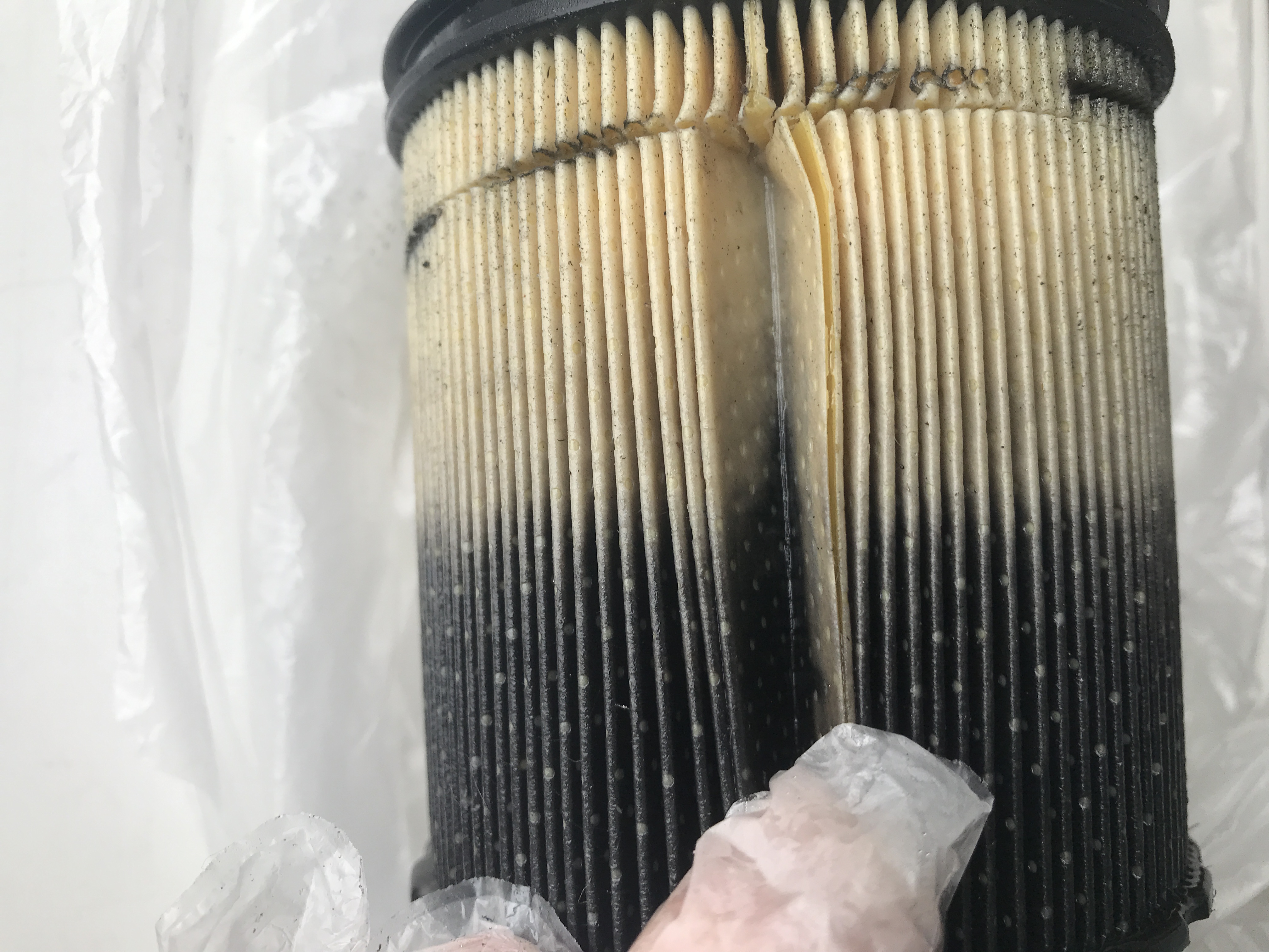

      1 марта 2020 в 16:41 Гілками Прикріплені файли (0 завантажити)
Решил и я посмотреть на свой фильтр.
Пробег 9300 км. Фильтр UFI (164009384R)/ Заправка Glusco
Решил и я посмотреть на свой фильтр. Пробег 9300 км
      1 марта 2020 в 17:24 Гілками
Tiesto 01.03.2020 16:41 пишет:
Не покупай юфи.

Re: Топливный фильтр на Renault Fluence (2014г) дизель [Re: Chamonix]
      1 марта 2020 в 18:34 Гілками
Chamonix 01.03.2020 17:24 пишет:
Не покупай юфи.
Поставил KL 485/5D
      1 марта 2020 в 19:58 Гілками
Tiesto 01.03.2020 18:34 пишет:
Не покупай юфи.
Поставил KL 485/5D
Правильно, он спокойно ходит 20.
