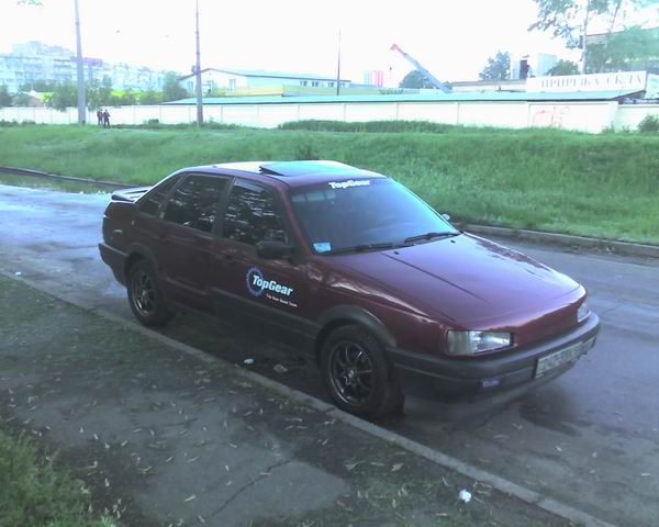

Сообщения: 6732
С нами с 01.12.2002
это сразу после установки стоек Б4 + пружины родные [Re: DmitryPassat]
      6 сентября 2006 в 19:25 Гілками Прикріплені файли (22 завантажити)
+ резина 205/55/15
+ резина 205/55/15
Змінено DmitryPassat (19:25 06/09/2006)
Сообщения: 6732
С нами с 01.12.2002
а это в начале лета .... [Re: DmitryPassat]
      6 сентября 2006 в 19:31 Гілками Прикріплені файли (22 завантажити)
сели примерно на 2.5 см хотя до отбойников не достают , единственный - повышенная нагрузка на сам аммо потому как ход до отбоя становится меньше но 2.5 года для наших дорог я считаю и так подвиг
