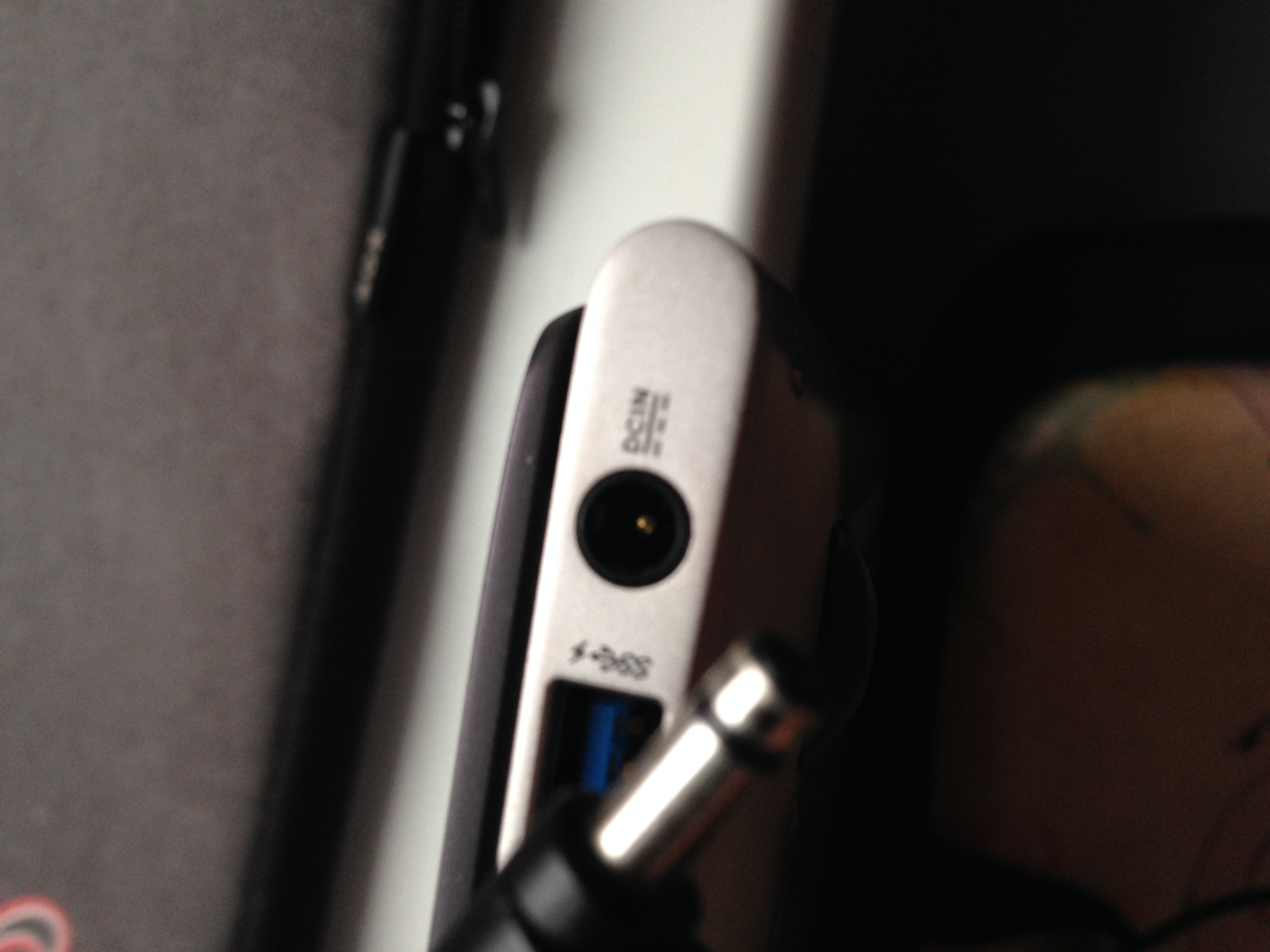

вполне может быть,первым делом втыкал все зарядки что в доме есть,не подходят по размерам
BGV
43 года за рулем, Киев
Сообщения: 4555
С нами с 01.08.2007
Re: Ремонт ноута нужен [Re: Oleg_Gl]
      11 ноября 2018 в 09:28 Гілками Прикріплені файли (0 завантажити)
Не тот и не тот
Не тот и не тот
