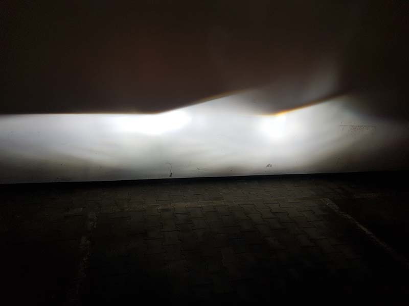

      13 ноября 2018 в 12:27 Гілками Прикріплені файли (0 завантажити)
karakurtpro 13.11.2018 08:09 пишет:
реальных отзывов очень мало.
це неправда. перед встановленням собі LED перечитав та передивився багато відео оглядів стосовно покоління ламп. Від розташування та типів світлодіодів залежить можливість сфокусувати світловий потік. Для своєї фари (лінзованої H7) зупинився на варіанті LED 7-го покоління через розташування чипів "Luxeon Z ES от Philips второго поколения с увеличенной на 15% яркостью", яке співпадає із розташування спіралі галогенної лампи.
Для другого авто, шевроле круз, зупинився на найтбрейкерах H4, які вже 3 роки працюють і дуже добре освітлюють дорогу.
У вкладанні LED H7 у лінзованій оптиці каптіви
