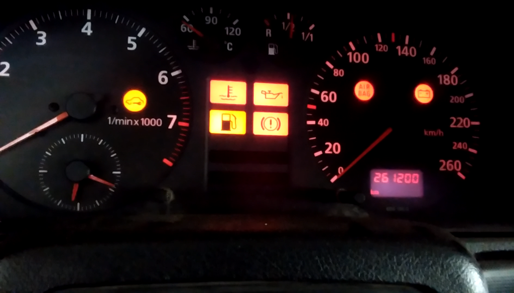

  • 1. Подключаю аккумулятор к автомобилю.
  • 2. Завожу автомобиль - автомобиль заводится. Всё работает.
  • 3. Выключаю зажигание.
  • 4. Пробую снова завести автомобиль - не заводится.
  • 5. Отключаю клеммы от аккумулятора. Подключаю снова их к аккумулятору.
  • 6. Завожу автомобиль - автомобиль заводится. Всё работает.
  • 7. Выключаю зажигание.
  • 8. Пробую снова завести автомобиль - не заводится.
  • 9. Дальше повтор с пункта № 5.
После того как машина заглохнет, стабильно горит индикатор аккумулятора.
Индикатор со значком автомобиля мигает.
Из 4 индикаторов по центру мигают все кроме бензоколонки, но бензин есть.
В чем проблема может быть? Аккумулятор сдох?

напряжение надо померять в этот момент
до сколько просаживается во время пуска
после первой зарядки на вторую уже не хватает
мозги машины (если они там есть, машина какая?) видят низкое напряжение и переводят в аварийный режим
мигающие индикаторы об этом говорят
если сбросить клеммы, то происходил мелкий сброс мозгам (видать таки там мало извилин)
ессно аварийный режим сброшен и можно опять завестись
далее - по кругу

"Индикатор со значком автомобиля мигает."
мигает только если не увидел ключ, тоесть иммобилайзер сбоит
стартер работает от механической части (контактной группы) поэтому и крутит.
А вот иммобилайзер не даёт команду на топливные форсунки
