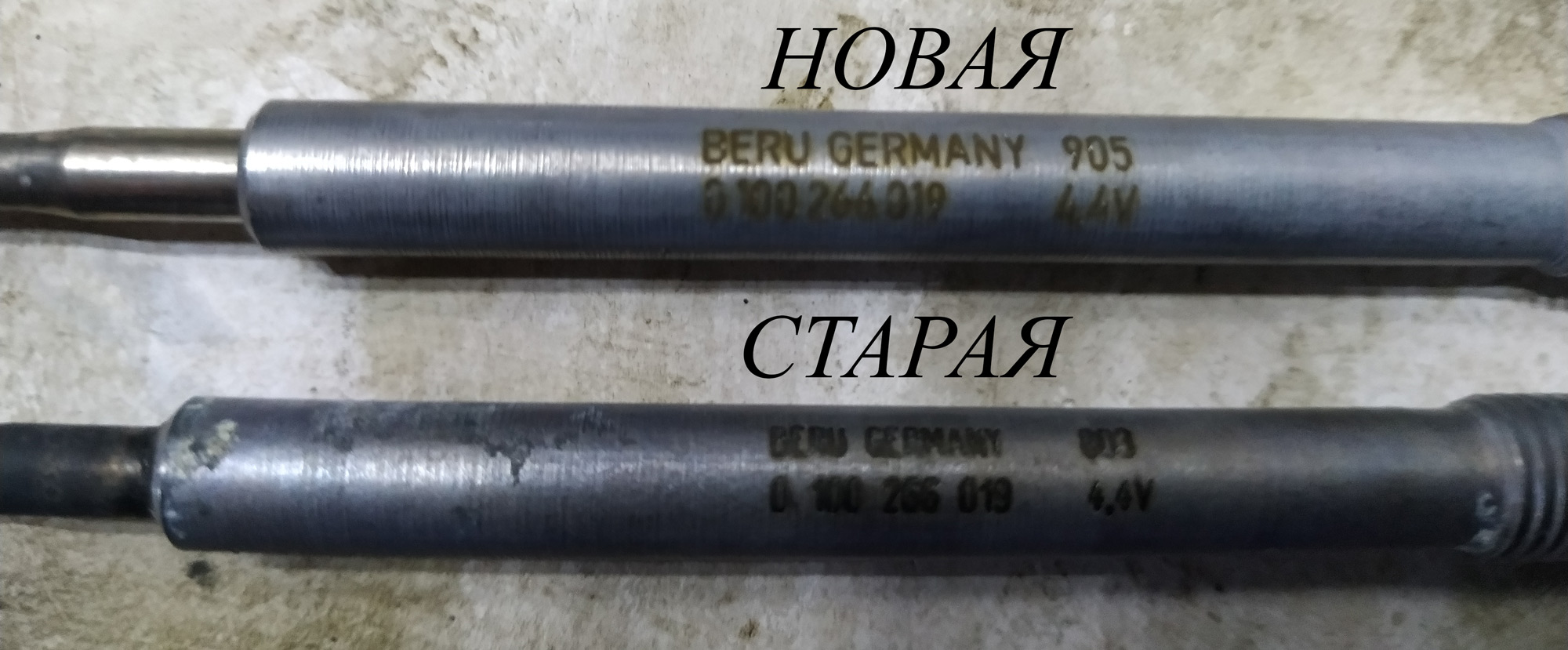

      20 сентября 2019 в 15:10 Гілками Прикріплені файли (0 завантажити)
ТО 225000
- замена масла (Aral 5w-30), масляного фильтра (оригинал 263203A100), воздушного фильтра (оригинал 281133J000), фильтра салона (не очень оригинал, жаба давит раз в пару месяцев выбрасывал бабло на оригинал зря, фильтруют тупо одинаково)
- замена топливного фильтра (оригинал 319222B900)
- замена фильтра картерных газов (оригинал 267103A001)
- замена передних колодок.
- замена свечей накала (оригинал 36710-3A000, BERU)
Из свечей накала 2 умершие. Кстати, тоже BERU. Хотя, ставили ж официалы, логично. Выкрутились все норм. Самая первая была смазана каким-то маслом или чем-то похожим. Думали, все такие - нифига:) Остальные сухие, даже резьбу не смазывали. OBD сканер показал тоже две штуки в минус, можно верить:)
Те, что не рабочие - кончики вздутые немного и в нагаре. Остальные 4 - рабочие 100%, проверили, лично видел время нагрева и сам нагрев:) Так что, кому надо б/у оригинал и не хочет менять все по каким-то причинам - милости прошу в личку.
Колодки поставил NIBK (или как-то так), посмотрим, что расскажут через пару тыщ, стояли оригинальные.. Диски похожи на пластинку, блин.
Фильтр картерных газов (диафрагма) решил поменять просто потому, что хотелось посмотреть, что там внутри. Расковырял старый - диафрагма жестковатая, но непонятно, может она и должна такой быть
Из минусов - нужно ехать к официалам, смотреть какой из датчиков АБС выделывается, OBD не показывает, а искать разъемы вообще не по приколу по всему кузову.
ТО 225000- замена масла (Aral 5w-30), масляного фильтра (оригинал 263203A100), воздушного фильтра (оригинал 281133J000), фильтра салона (не очень оригинал, жаба давит раз в пару месяцев выбрасывал бабло на оригинал зря, фильтруют тупо одинаково)- замена топливного фильтра (оригинал 319222B900)- замена фильтра картерных газов (оригинал 267103A001)- замена передних колодок. - замена свечей накала (оригинал 36710-3A000, BERU)Из свечей накала 2 умершие

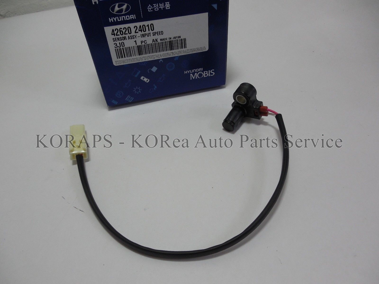

Попросил свой сервис найти мне партнамберы и пробить цены. Шо я вам имею сказать
1. 391803A000 Hyundai/Kia датчик положения (оборотов) коленвала 550+/- грн есть в наличии в Киеве
2. 956713J000 Hyundai/Kia датчик АБС (ABS) передний правый 830 грн +/- есть в наличии в Киеве
3. 956703J000 Hyundai/Kia датчик АБС (ABS) передний левый 730 грн +/- есть в наличии в Киеве
4. 919203J400 Hyundai/Kia Задний левый датчик АБС (ABS) 1200 грн +/- есть в наличии в Киеве
5. 919203J300 Hyundai/Kia Задний правый датчик АБС (ABS) 880 грн +/- есть в наличии в Киеве
6. 956803J000 Hyundai/Kia датчик АБС (ABS) задний левый (Кольцо?!) 750 грн +/- есть в наличии в Киеве
7. 956813J000 Hyundai/Kia датчик АБС (ABS) задний правый (Кольцо?!) 770 грн +/- есть в наличии в Киеве
8. 4262024010 Hyundai/Kia датчик числа оборотов вала кпп - нет в Украине, под заказ от 4500 грн
9. 589103J900 Hyundai/Kia блок АБС (ABS) - нет в Украине, под заказ от 30к грн
Если с первыми шестью все адекватно относительно,то по последним 2м пунктам ваще агонь ситуевина. Как по цене, так и по наличию Сбросили еще и фотку датчика с 8 позиции поржать

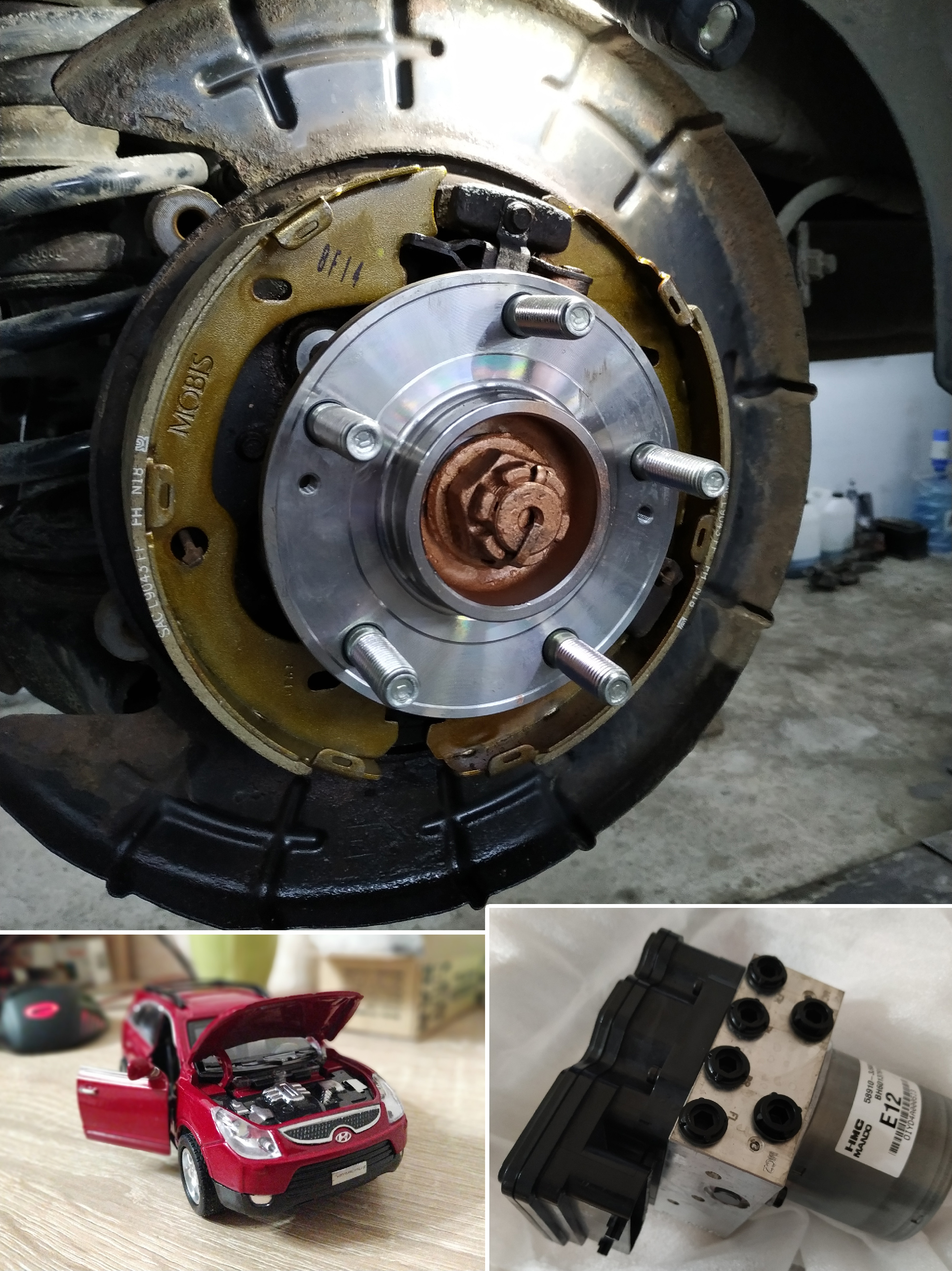

В опчем, диагностика показала, что ихтбинбольные эти позиции:
И блоки АБС, ЕСП и 4ВД ругаются и сигнализируют тупо на него. Видать, просто, пришло его время.
44 года (27 лет за рулем), Киев
Сообщения: 7376
С нами с 25.10.2007
Re: Профилактика ходовой части [Re: $corpioN]
      8 декабря 2019 в 22:50 Гілками
ESP/ABS/BRAKE
Заменил датчик и часть проводки от него в салон. Датчик меняли со съемом полуоси, реально по другому никак, разве что ступицу выворачивать в неестественную позу. Через пару дней стал на базе, скинул колесо и за час с перекурами и кофе поменял кусок повода от датчика в салон. Потом подключили комп, снесли ошибки и осталась только старя знакомая С2380 ABS/TCS/EPS ошибка клапана. Собственно, из-за нее и все это началось.
По ходу, прокачка не шибко помогла, буду копать дальше. В крайнем случае блок АБС надо будет новый ,в лучшем, найти бы, кто их диагностирует нормально и, по возможности, породувает/ремонтирует и хз что еще делает.. Первый раз такое Как-то не улыбает перспектива вынимать 30к с бюджета перед НГ Так что, принимаются советы и проверенные контакты с прямыми руками.

В общем, вчера купил новый подшипник ступицы 51750-2B010FFF. Налепили, что FFF в конце - это типа улучшенный и модифицированный. Насколько правда - хз Мож то восстановленный. Та не, вроде новый. Заодно и забрал уже плавающие сайлентблоки 55130-4D000, пыльники передних направляющих (58164-3J000) + психанул, и взял "про всяк випадок" колодки ручника (58350-3JA00). Мало ли, что я там увижу, под тормозным диском-то... И фильтра на ближайшее ТО. Че ж потом переться в такую даль ради них?
После покупки всего добра залез в гугл и нарыл видосик:
http://youtu.be/IDne4FP7QDs
как раз по моей теме, там фигурирует тоже, как оказалось (поспрашивал понимающих если чо, т.е. ББС, по народному), неплохой производитель подшипников ступицы ILJIN с номером IJ113013 для Верки. Он дешевле, но не критично. После видео прям готов был сам менять, но потом, прикинув, что без домкрата, гаража, подходящих инструментов и на коленке я это сам не сделаю, попустило
В общем, замена ступицы прошла, почти как в видео, только быстрее, а при ее замене отвалились накладки (ну как накладки, одно название осталось) на стояночных колодках. Пригодились новые. Как в воду глядел.. За три часа поменяли подшипник, колодки справа/слева (разработали и очистили все элементы тормозов в барабане, разработали качающиеся элементы стояночного тормоза), "расклинили", почистили, смазали заднюю левую нижнюю направляющую суппорта и отогрели, раскрутили, отрегулировали нятяжение ручника (с тросиками и их соединением игрались, прикипело все).
Как-то так... Чуть картинок слепил в одну, а то БЖ как-то без фоточек
З.Ы. модельку с блоком заказал Думал, если вруг чего - то хоть что-то же да дойдет с этими вирусами...
#Похождения бегемота без тормозов зимой или задница достала В смысле, с тормозами, но без зимы. Просто ABS/ESP не работают пока
