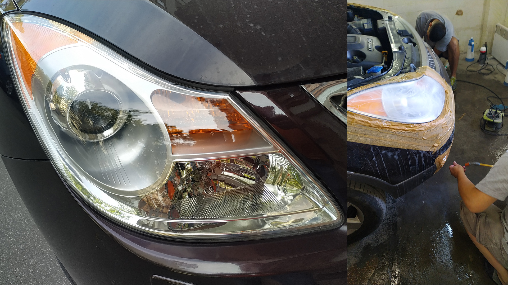

      17 сентября 2020 в 12:08 Гілками Прикріплені файли (0 завантажити)
Полирнул и поклеил передние фары и противотуманки. Клеили виниловой антигравийкой. Получилось 2500 за все.
Правую сторону переклеивали Попали песчинки.
В принципе, норм ребята, довольно щепетильные. Попал на их рекламу в ФБ . Потом по адресу прикинул, что +/- удобно будет и дал заявку. Должны были поклеить за 1300 каким-то гибридом винила с оракалом, но я поменял пленку на целиком виниловую и добавил противотуманки, так что по акции не получилось Ну как всегда, короче.

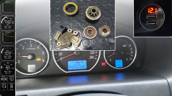

Нежданно негаданно получил на приборке значок аккумулятора при заведенном двигателе и упавшее напряжение в сети до 12В:) С дуру, думал глюк и накатал еще 80 км почти, пока дошло, что надо "шота сделать"
В общем, проведена профилактика генератора и под шумок - стартера и компрессора кондиционера. Все равно все там рядом, компрессор еще и снимался, что бы к генератору добраться.
Генератор: заменен регулятор напряжения и 2 подшипника, все проверено, смазано и пр.
Стартер: заменена обгонная муфта, она же бендикс, все проверено, смазано и пр.
Компрессор кондиционера: заменен подшипник и один из золотников, проведена ревизия
Не реклама: если кому интересно, делал на Окружной, 4г. Ценник вполне гуманный за проделанный объем работ и з/ч. Старые з/ч вернули, сделанные - опломбировали + дали гарантию на свою работу. Комплектующие, по сути, поставили, как и стояли. Никакой китайщины Так что, если кому надо - через личку дам контакты.
Вот такие приключения
Ах, да.. Затестили аккум. Рекомендовали до холодов поменять Советовали Topla. Кто что о них знает или может использует? Как?

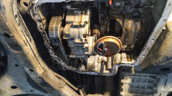

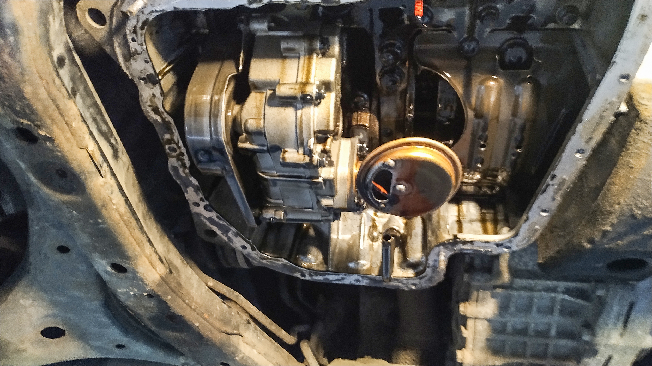

Ах да:)) Заменил поддон двигателя 21520-3А000 на ТО. Старый покоцаный был и начал ржаветь в тех местах, где поцарапан + "Кольчуга" каким-то образом ускорила гниение (за последние 2 года как-то сильно разошлась ржавчина по его дну)
P.S. Кстати, нашел потеряный кончик предыдущего щупа. На фотке видно где он прятался и почему его в предыдущий раз не нашли:)
UPD к посту о гене, стартере и компрессоре:
1. Подшипники генератора:
мелкий (передний) NSK 62020W18
крупнее NSK B17-102DG46
2. Подшипник компресора: NSK 35BD5220DUME8A
3. Стартер:
Бендикс хз чей
Диодный мост Valeo 2655001

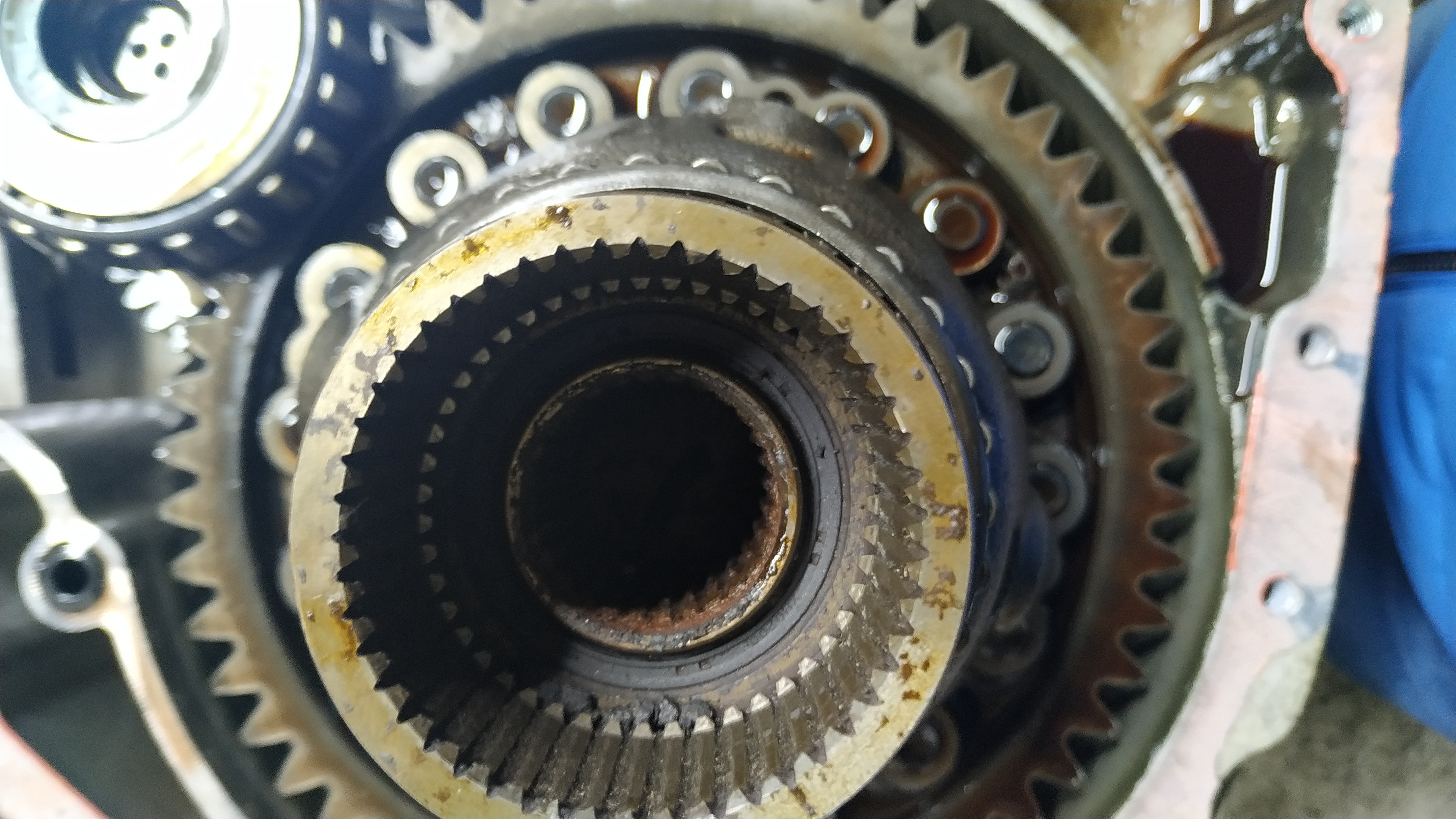

Ремонт полного привода (ПП) и всякая разная полезная профилактика, что б ее... Или ленивый ремонт полного привода на Hyundai Veracruz 3.0 сrdi
Инфа для тех, кто читает БЖ, потому что хочет купить такого же или уже имеет и не знает, что там у него с ПП. Поломка, о которой речь ниже - не диагностируется официалами при подключении сканера. Да и вообще сканером не диагностируется Нет ошибок по ПП и точка:) Началось все вот тут, кому интересно. Из симптомов: это не подключается филейная часть машины, постоянно светящийся индикатор ПП в момент пробуксовки передка и тухнущий либо при глушении двигателя, либо через 3-5 минут движения с постоянной скоростью после этой самой пробуксовки. Еще к симптомам можно отнести постоянное стрекотание "типа звук сработки АБС" при проскальзывании передка, передающееся на кузов левее педали тормоза (там как раз шлицевое с видео +/-) после того, как буксанул передок, но вы все же пытаетесь выехать.
Диагностика очень простая: заводимся, поднимаемся, сидя за рулем, вместе с машиной на подъемнике, переводим селектор АКПП в "D", придерживая тормоз, чтобы не разгонять колеса в воздухе, имеем 6 ситуаций:
1. Вам повезло: если у вас крутятся все 4 колеса. Но профилактика ПП со снятием переднего редуктора не помешает 100%. Как минимум поймете, что со шлицами, если еще не лазили
2. Вам не повезло режим раз: если крутится передок вместе с карданом. Проблема с задним редуктором и/или с муфтой на 99,9%
3. Вам не повезло режим два-с: если крутится передок, а кардан и задние колеса стоят на месте. Проблема, как описано ниже на 99,9%
4. Вам не повезло, если передок крутится, кардан крутится только вручную и задок крутится отдельно от кардана (т.е. при прокрутке задних колес вручную - кардан остается на месте) - проблемы и спереди и сзади.
5. Вам повезло, если крутятся передние и задние колеса, а кардан отсутствует... Поздравляю, у вас Tesla Model X и вы зачем-то приехали на СТО в поисках кардана.
6. Можно было не проводить все процедуры, если вы приехали на эвакуаторе, на который заехали не своим ходом. Это пушной зверек. Хз, каких размеров и как выглядит. Но это точно он.
В общем, по сути вопроса: сняли подрамник и раздатку. Тааадааамммм!!! Джек-пот. Четко эти два брата-акробата с видео выше. На валу редуктора еще есть остатки шлицов, а вот внутренние, в чашке (слева на видео) АКПП - напрочь отсутствуют. Когда? Почему? Зачем? Ничего непонятно. Хотя, перечитав кучу симптомов, я таки стал припоминать, что летом, при резком старте был какой-то ударчик, как вроде камушек под колесо попал и оно буксануло, но при этом, показалось, что в заднем редукторе. Поехал на яму тогда, все пересмотрел, кардан повертел. Никаких вопросов не было. Чисто. Цело. Сухо Не суть важно, но пока это рабочая версия.
Дальше сняли коробку и пошло-полетело....
Поменяно:
1. Шестерня дифференциала (правая на видео) 47332-24000
2. Чашка АКПП (левая на видео), номера нет, но на АКПП есть номерок 45000-24650, по которому гугл среди прочих автоматов показывает и картинку чашки 16 отверстий под болты в ней (важно - в моей машине! Как в вашей, особенно, если она, ЕМНИП, от 12 г.в. - без понятия. Там вроде чашка другая). Еще один номерок спер с корпуса коробки - 95440-24020. Это блок управления АКПП. Просто что бы был, так-то его не видно.
Такая же конфигурация и такая же болячка встречается на Mazda CX9 таких же годов и еще на нескольких автомобилях с такой АКПП и угловым редуктором. Брались обе запчасти восстановленными у этих ребят. На поведение восстановленных будем посмотреть. Свои, снятые, отправлю им на реставрацию, такой уговор

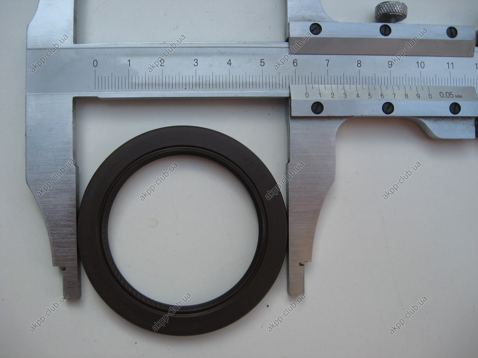

- сальник маслонасоса стоял KOYO MK047A3. Ухх, наигрался я с ним, пока нашел....День убил.
Аха-ха! Так це ж витратна деталь на Aisin!
Вона у кожного другого майстра має на полиці лежати, трансмісія то розповсюджена!
Незрозуміло лише одне: ти зробив такий великий об'єм робіт, але чому ГДТ не відремонтував (щоб замінити елементи його блокування)?
Основне лайно, яке потрапляє у фільтр - несеться саме з нього!
"Вольвісти" про це гарно знають. Тим паче, що коробка була знята та частково розібрана.
Аха-ха.    Так це ж витратна деталь на Aisin

vladd 20.12.2020 14:17 пишет:
Навіщо половинити? Там не тільки гтд жару дає і його "ремонт" - це чиста напівміра. До того ж, до коробки питань поки що немає.
По суті, і цепки можна було на ДВС з такою логікою замінити. Теж залишалось тільки його вийняти))
А стосовно сальника. Ну вибачте. Я робив у людей, яким довіряю, а вони таке ще не розбирали.
До того ж, попередньо надивившись на профі по Айсінам, в т.ч. і типу офіціалів чи авторизованих СТО по ним. Я б їм навіть колеса не довірив на своїй машині знімати.
Так що, якщо бублика не чіпали - значить не прийшов його час;)

$corpioN 22.12.2020 09:49 пишет:
У інженерів Hyundai дуже цікава логіка. Настільки, що, наприклад, витік масла з редуктора або АКПП ти відчуєш, коли вже буде трошки запізно.
100 тисяч пробігу/3 роки пройшло? Виробник власнику авто вже нічого не винен.
Хоч який би бренд це не був (на деяких ринках окремі марки дають трохи більшу гарантію, але то умовно "разові акції"). Загальна тенденція спільна. Тому, краще на сальниках не економити. ІМХО.
Навіщо лізти в механізм, до якого немає питань?
Ну так міняти чашку ти ж поліз. На момент втручання там же, як я зрозумів, ще нічого не встигло обірвати?
Тому й постало питання, тим паче що ГДТ у тебе вже був знятий і в руках.

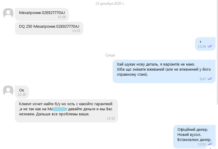

До прикладу: минулого тижня мав спілкування з колегою (долучаю нижче).
Значні інвестиції з Донеччини плюс активна реклама звісно, що мають свої результати. Дивно лише, чому ти там оригінальних сальників не купив, якщо все так серйозно
