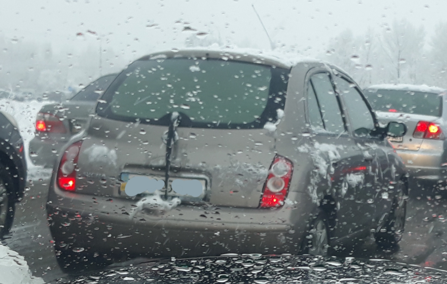

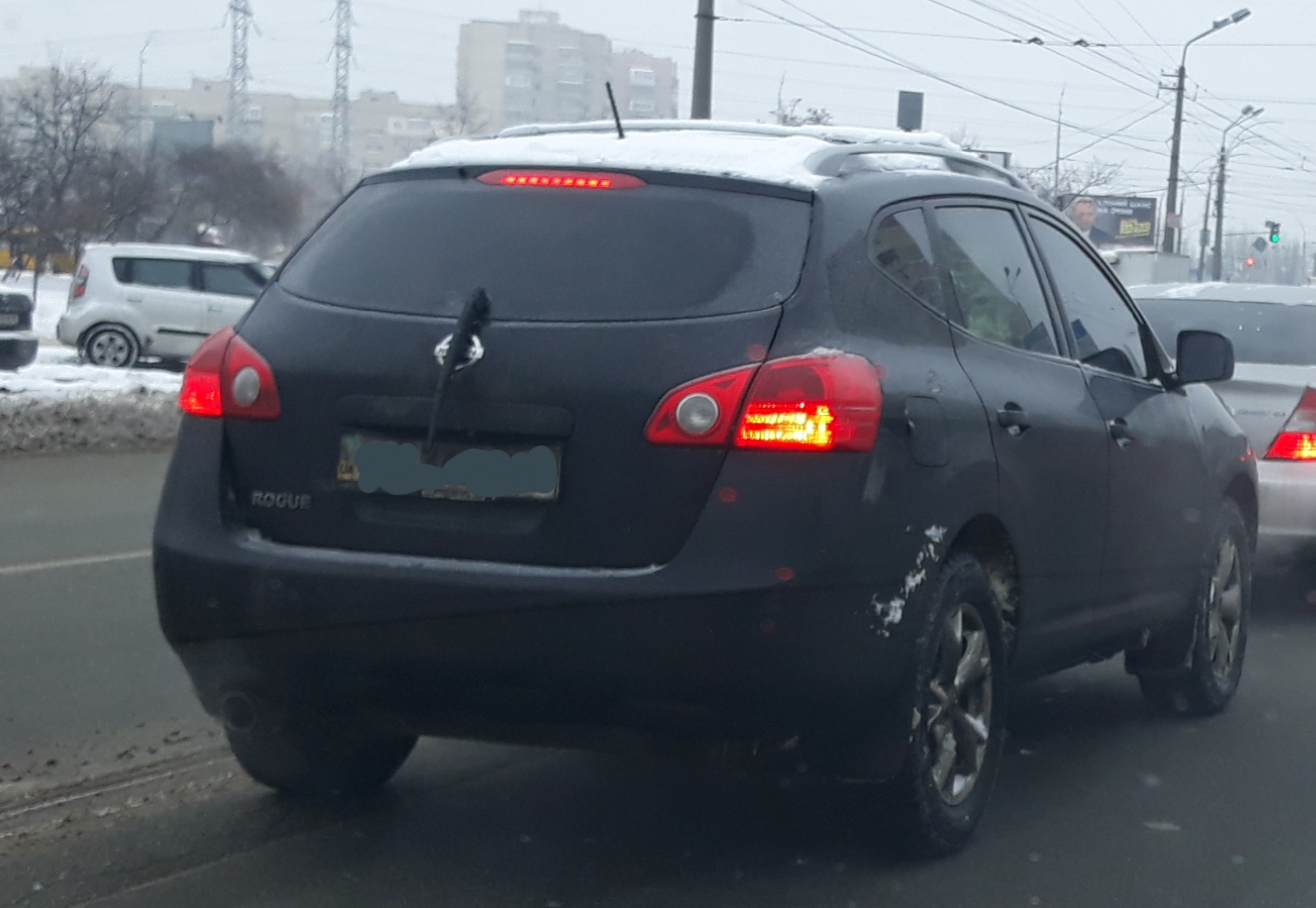

Когда увидел первого, просто улыбнуло. Сегодня увидел у еще одного, это что за баг такой? Не лечится?

А что не понятно, номера протирает . За грязный номерной знак штрафуют кстати.

Тож так подумал, но у роужа он как то не достает..может значек ниссана ?

Ну разве не ясно?
Владельцы хотят иметь хвост вместо дворника. Все видели бегемота и назначение его хвоста? Это владельцы коммунальных служб, которые разбрасывали песок по дорогам.
Рабочая привычка осталась.
Если серьезно, то сейчас поясню.
Это результат рукожопости и отсутствия мозгов.
Если задний дворник сьехал немного и не держит горизонталь, то не стоит его дергать, самостоятельно вскрывать у основания и т.п.
Кто-то не знает что после снятия пластиковой накладки (закрывает основание дворника в том месте где он крепится к приводному шкиву моторчика) нужно на привод дворника капнуть вэдэшки и лишь потом открутить аккуратно инструментом фиксирующую зажимную гайку.
После этого основание дворника тянем (аккуратно распределив усилия по поверхности что бы эту вилку не сломать!) на себя и по-новой насаживаем на шкив в нужном положении так, что бы сам дворник сидел на стекле горизрнтально.
Основание дворника имеет отверстие-конус, поэтому на шкив он садится внапряг. Потом зажимается гайкой. Конструкция проста но иногда под действием снега, дворник за несколько зим слазит чуть в низ и останавливается не в нулевом уже положении, а в минус 10-15 градусов.
Когда люди пытаются его сорвать или перекрутить, они стесывают шлицы-насечки на шкиве и основание дворника потом попросту болтается. Его невозможно насадить глубже, т к. стесаная по шлицам гайка (и прихваченная ржавчиной к шкиву) не дает уже возможности снять основание дворника с приводного шкива.
Кто не понял, то причина банальна: рукожопие, переоценка собственных знаний и сил.

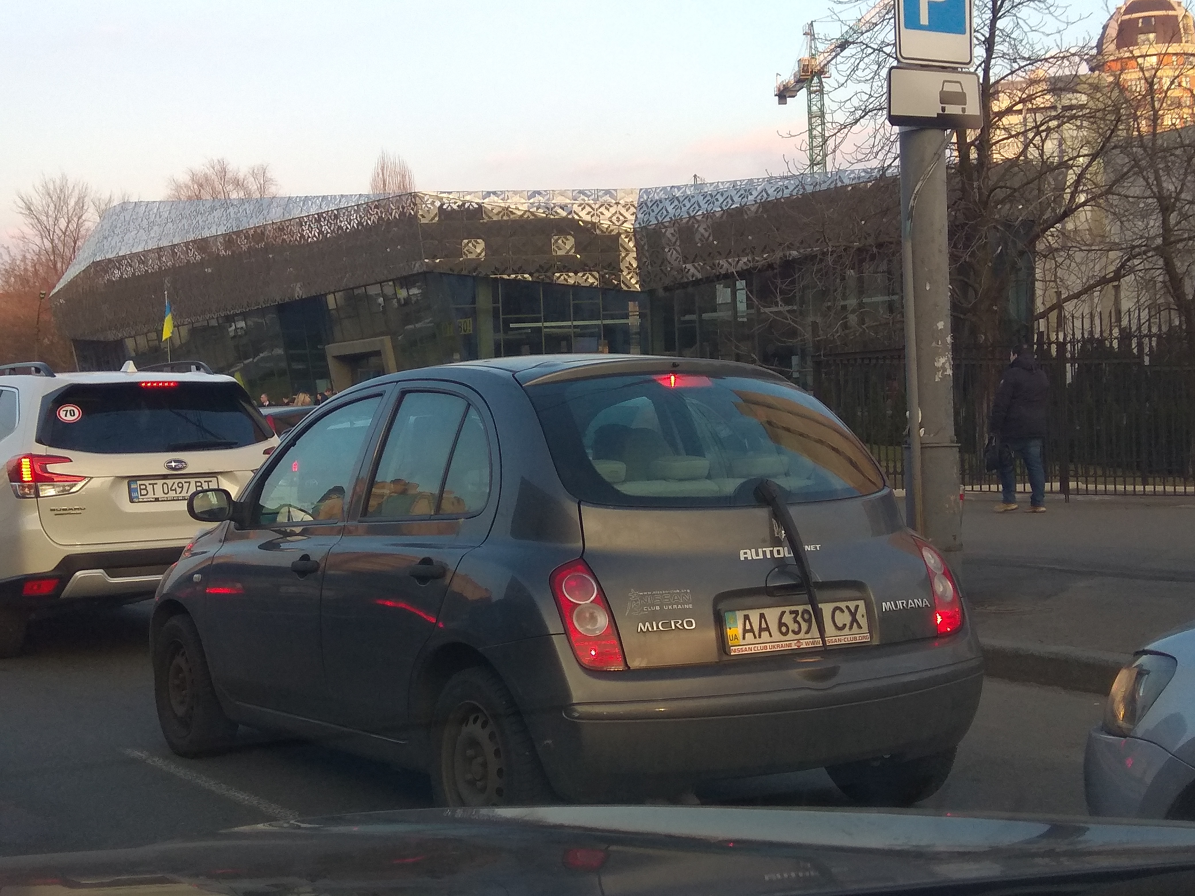

Сегодня видел - уже "хвост пистолетом":)

Yur4ik 11.02.2019 21:38 пишет:
Похоже опять висит
Похоже опять висит
