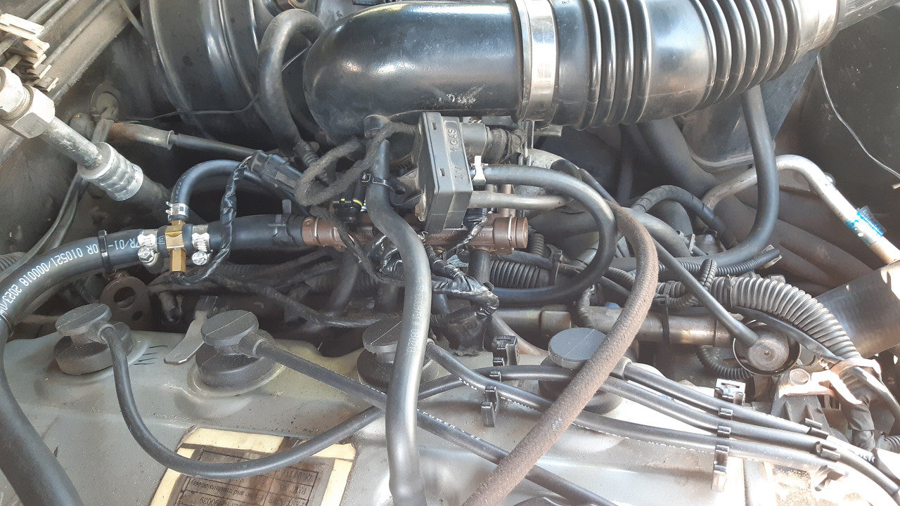

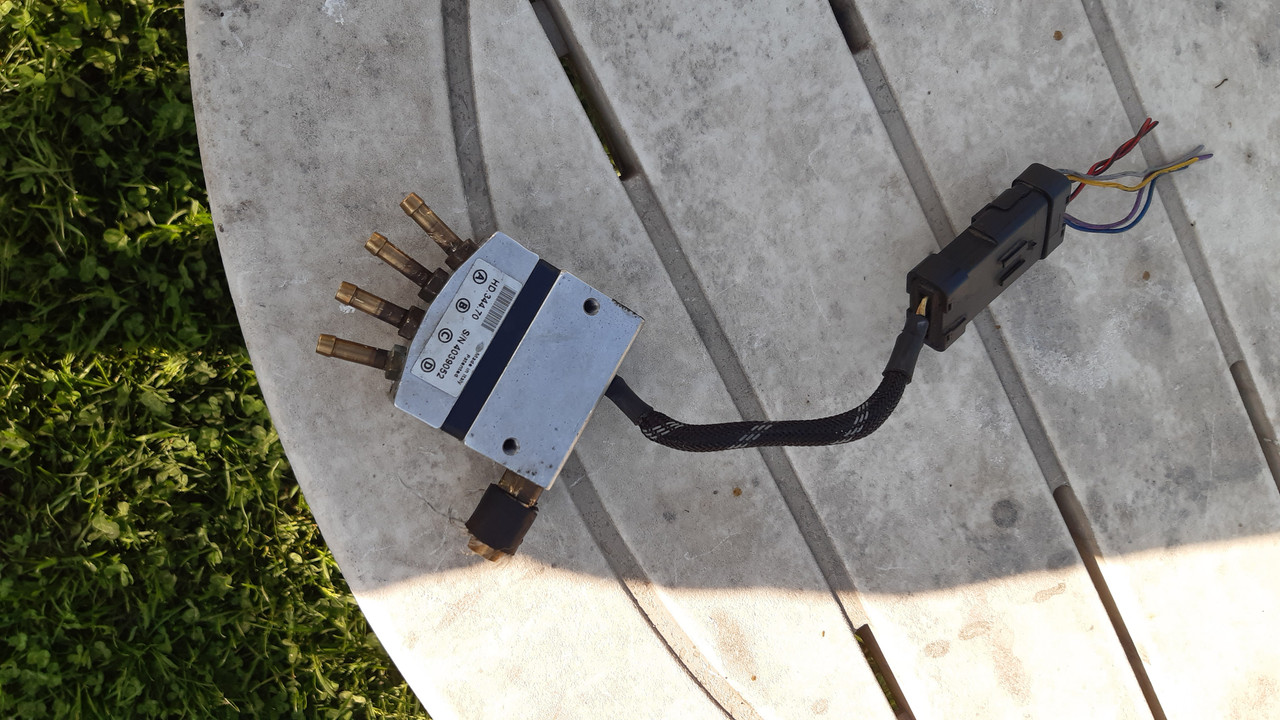

Добрий ранок. Замінив я форсунки на ті що рекомендовав VovkZ
Дякую за пораду і вибір СТО (робив на Березняках)
Ціна з заміною фільтрів деяких патрубків вийшла 4700, але сам би я не впорався, бо потрібно було переробити проводку під форсунки і температурний датчик , ну і звісно "автокалібровкою" тут не обійшлося.
Старі форсунки
Трохи "наколхозили" але взагалом я дуже задоволений

Але виглядає - як гніздо.
Я сказав би нерозбірним А , чому не поставили датчик тиску , та температури ps-02 стаг ? Менше колхозу було б
Змінено Gavik (07:07 22/05/2023)

Gavik 22.05.2023 07:03 пишет:
То тільки на перший погляд так виглядає, а так все там ок, буде час наведу там красоту.
Не поставили, бо не було такої задачі... Головне що працює добре

Газові шланги до форсунок - без пружинних хомутів (точніше, зовсім без хомутів). Це так і задумано? (Вже ж, варто щоб були якісь).

VovkZ 22.05.2023 19:11 пишет:
Майже 10 років було без, потім я купив і поставив - нічого не змінилося, тому коли міняв патрубки на нові їх вже не ставив.
Спочатку спробуй їх стягнути , потім стане зрозуміло чому без хомутів

Gavik 23.05.2023 06:34 пишет:
Їх не треба намагатися стягувати, у газі завжди є мастило, на двигуні вібрація, куди вони полізуть, а головне коли - питання відкрите.
