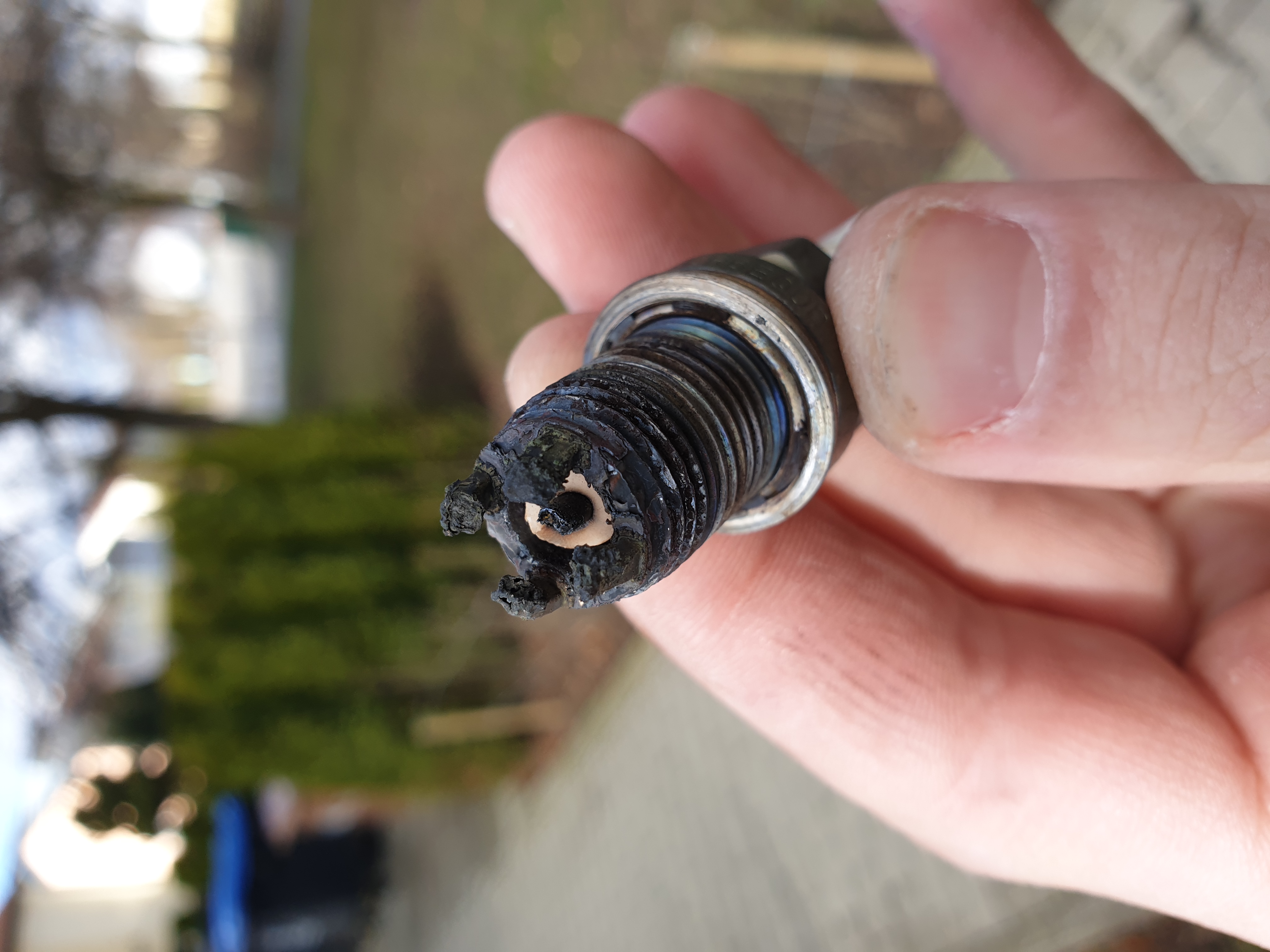

В мене проблема, не знаю що робити. Машина просто поїдає свічки в одному циліндрі.

Може хтось таке вже бачив

Hawk_EyE 08.03.2019 15:55 пишет:
https://kinderlox.dynu.com/index.php/s/YJHtWsemeA5W5K5
Товарищи ! Дело было не в бабине ! Сняли ГБЦ и сильно удивились ! Поршень первого цилиндра сверкал как новый ! Посмотрел прокладку ГБЦ ! И увидел слабо заметный белый след от рубашки охлаждения прям в цилиндр ! Почистил ГБЦ в том месте - оказалась раковина ноготь аж пролазит! Итог таков : отдал ГБЦ на завод ! Там все заварили аргоном ! Отшлифовали ровно ! Сделали нормальную резьбу без ввертыша ! ГБЦ у меня на 2 мм ниже стандарта ! 95 бенз рулит ! + поменял все потроха в голове на новые ! Проблема со свечами отпала ! И двиг. на хх даже кастрюлю Карба не трясет вообще! Вот так вот !
срочно подъехать на СТО и проверить компрессию во всех цилиндрах ...
свеча перегревается - причина может быть и в неисправности клапанного механизма или в коксе в этом цилиндре и т.д. и т.п...
по хорошему, с таким диагнозом, ИМХО необходимо снимать ГБЦ...

жесть, с учетом куска изолятора в цилиндре , и думаю не первый раз , придется скорее всего вскрывать мотор
