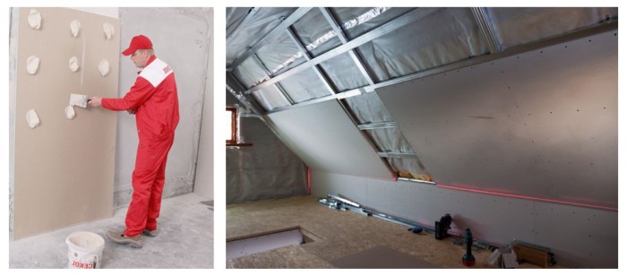

Регулируется толщиной клея в конкретном месте, тож крепёж не нужен. Крепёж - это когда перепады огого, или хочется художеств, или хочется утеплитель, или ещё какой ньюанс.
Вот нашёл кортинго для понимания что куда:
