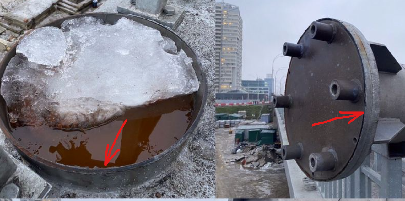

jurikua 15.12.2020 16:12 пишет:
гайки кто-то открутил
я теж так думав, але ні.
гайки на місці, це хтось таке калічне кріплення придумав - не на шпильки, а на болти.
то всьо боксьор. без варіантів.
звикайте вже до власного рукожопства.
хтось кріплення гівняне робить, хтось асфальт криво кладе, а хтось на виборах голосує так само.
"я штото юмора нє понял". це до мене закид? або поясніть, що маєте на увазі, або будемо вважати це переходом на особистості з усіма наслідками.
по темі - я так зрозумів, під стовп підставили опору з закладними гайками, на самій опорі фланець з отварами. і у ці гайки через отвори у фланці закрутили короткі болти. а опора узяла й тріснула по колу по зварному шву.

Сьогодні була плюсова температура (+0..+2). Якби порвало - то раніше, коли був мороз.
так може воно на льоду й трималось поки не розтануло?

VovkZ 15.12.2020 16:53 пишет:
- я (по цих фото) взагалі не зрозумів спосіб кріплення... Де (зломані) болти/гайки?
Кажуть(с) що болти там мало не в асфальт були "вкручені"

      15 декабря 2020 в 18:46 Гілками Прикріплені файли (0 завантажити)
Оте зі стрілочками було зварено в одну деталь. Але і зварювання було ніяким плюс ще й при обробці болгаркою зачистили увесь зварний шов для красоти майже в 0.
А вода, яка замерзла в тому стакані спрацювала як домкрат - відірвала кришку.

Николаc 15.12.2020 18:46 пишет:
то крышка, а 6 болтов были откручены
Якби в оті отвєрстія (праворуч.... трошки вище стрілочки червонястої) булоб хоть щось вкручене,то....(цензоред) на той мороз!
Нє??

VIOx 15.12.2020 19:35 пишет:
Нє??
мож болт короткий?
Апд: так и есть похоже
Змінено Outdriver (19:43 15/12/2020)

Інженєри з короткими болтами - глазенки протріть - відірвалися не болти а приварена до труби пластина/кришка .

Николаc 15.12.2020 19:50 пишет:

Outdriver 15.12.2020 19:53 пишет:
А кто оспаривает это?
Тоді до чого тут довжина болтів?
- ви, постом вище:
Outdriver 15.12.2020 19:40 пишет:
мож болт короткий?
нашо там ті отвєртія з різьбою?

VovkZ 15.12.2020 20:07 пишет:
- ви, постом вище:
- ви, постом вище:
мож болт короткий?
Я каментил то, что там (в отверстиях) ничего не закручено.
Якби в оті отвєрстія (праворуч.... трошки вище стрілочки червонястої) булоб хоть щось вкручене...
Нє??
мож болт короткий?
Может и короткий, но болты усилие выдержали

Вань,согласись, что длать такой конструктив, чтобы просто вкрутить свеху шпильку и прижать шайбой ...клюшкой....... гайкой -не очень умнО!?
Не??

Outdriver 15.12.2020 20:15 пишет:
- закручено ж, з протилежного боку. На інших фото - видно. Гляньте що пояснював Ніколас 15 декабря 2020 в 18:46.(на цій же сторінці)
