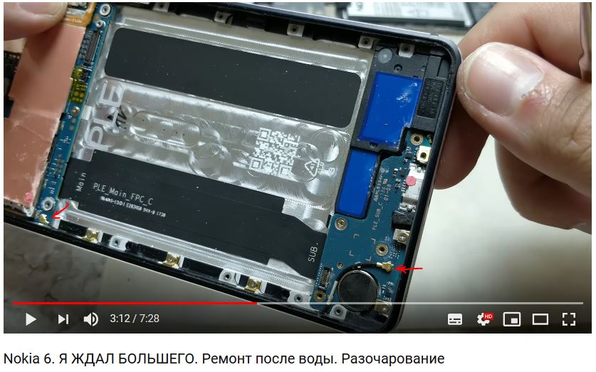

В современных телефонах угоду миниатюрности и одноразовости конструкторы строят антенны вырезая их из медной фольги на клейкой основе(или как дорожки прямо на плате) и соединяя с радиомодулем пружинным контактом который со временем окисляется и/или от мех.деформации ухудшается. Вместе с тем антенны часто делают совмещенные (например одна на gps/wifi/bluetooth, другая lte и т.д.). И в результате возникают описанные глюки. То, что принудительный переход на 2G улучшил ситуацию, косвенно это подтверждает.
Можно это лечить? Пробовать можно - если получится добраться(тут в каждой модели варианты могут быть от легкотня до фиг долезешь, посмотрите ютуб по вашей модели) до мест соединения не угробив телефон. Даже если доступ есть - гарантии, что удастся починить нет.
Кроме пружинных контактов ВЧ соединения могут бы выполнены кабелями на разъемах (на картинке указаны стрелками). Надежность их в разы выше, но с ними тоже бывают проблемы.
К тому же в данном телефоне антенны могут располагаться ниже платы с usb разъемом и соединятся с ней теми же пружинными контактами.

В видео скриншот из которого я приводил выше(такие видео легко загуглить) показана разборка более-менее нового телефона. Если он по сути склеен из стекла, просто разобрать его (не сломав что-то) достаточно тяжело. А потом еще собрать "как было". А посередине еще починить, хотя-бы что-то типа пружинных контактов антенны GPS. Сколько по вашему может стоить "адекватный ремонт"?
IMHO еще чуть-чуть и он будет нецелесообразен/невозможен в принципе.
