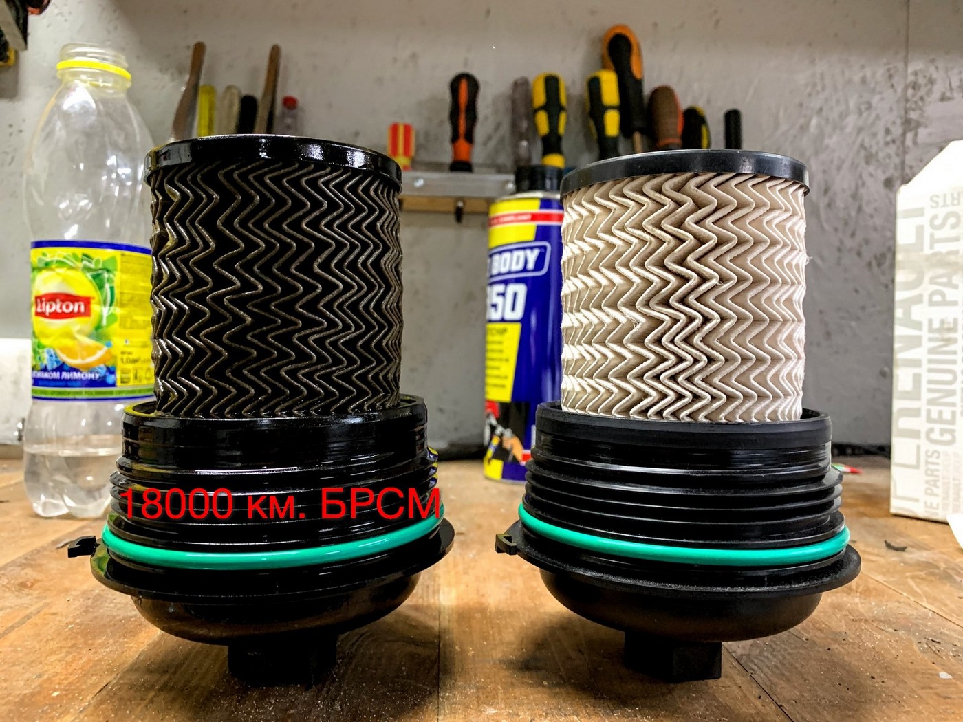

      6 октября 2019 в 14:58 Гілками Прикріплені файли (0 завантажити)
Решил я глянуть на свой фильтр. Он "случайно" прошёл 25 тыщ. Я брал в расчёте поменять через 15000. Но что-то замотался, подзабыл. Решил менять уже при обслуживании (20000). Но опять что-то не получилось, так и уехал в Грецию, не сделав плановое ТО. В итоге, поменял уже после возвращения. Так что фильтр прошёл весьма немало.

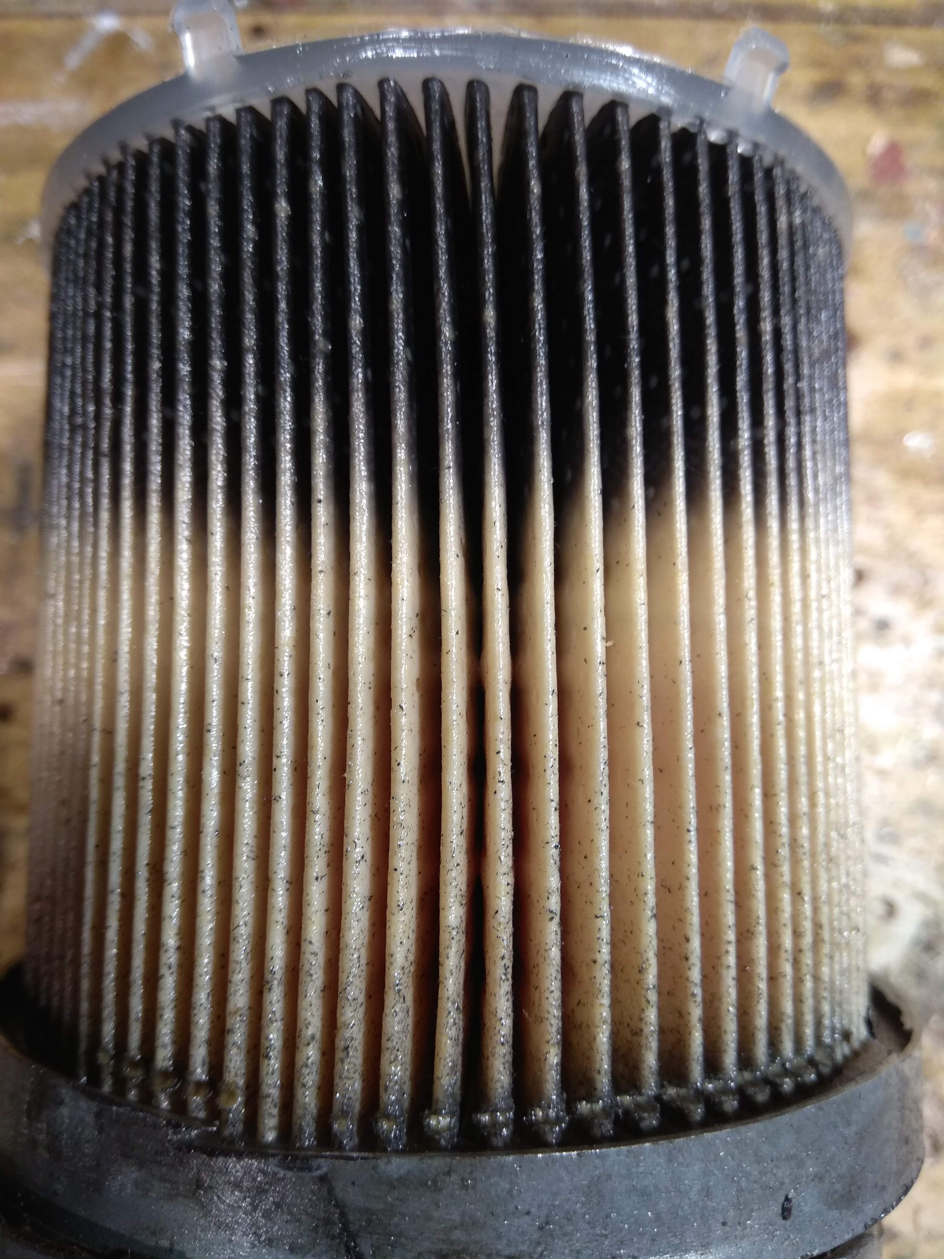

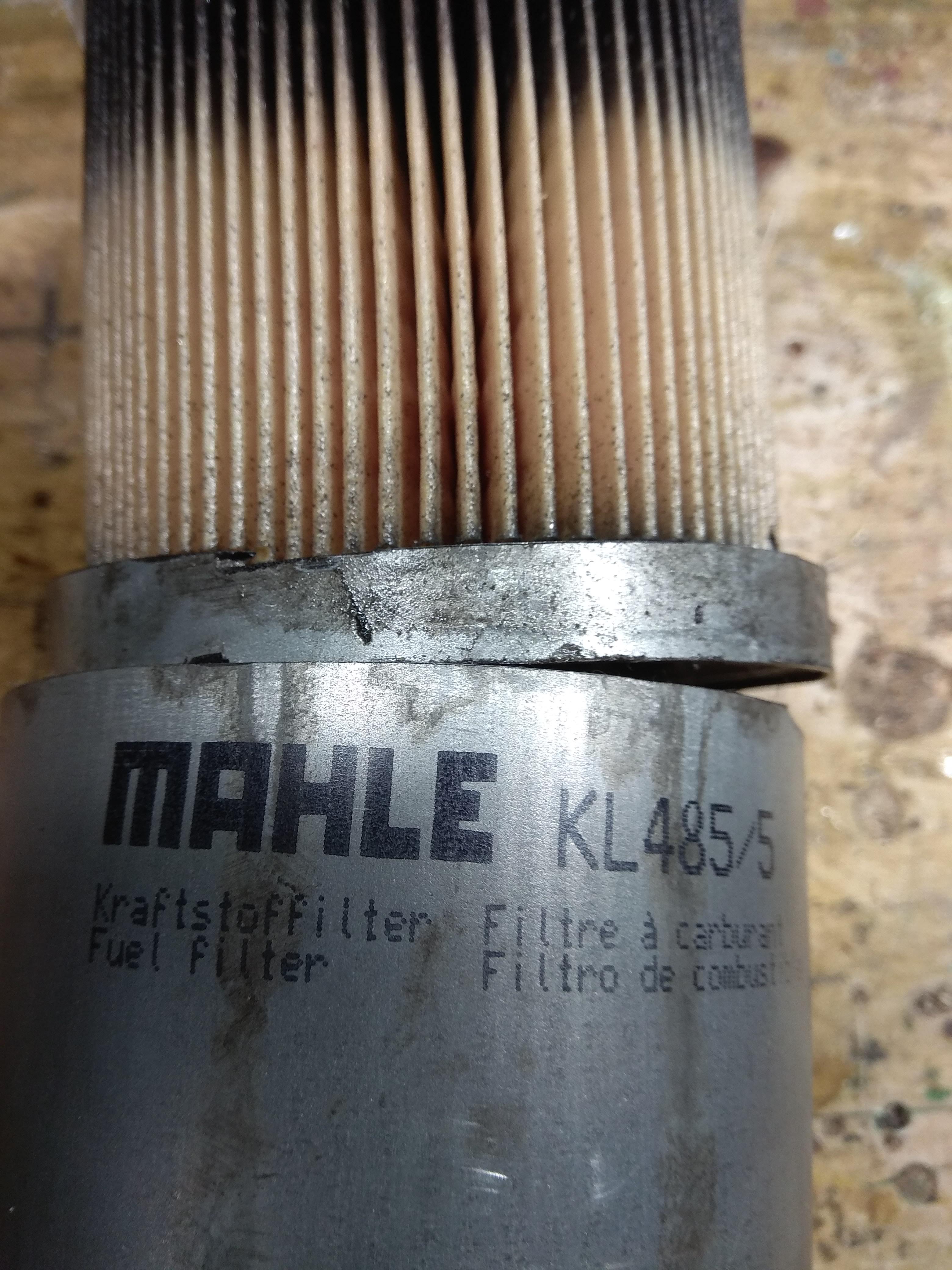

Сообщения: 4036
С нами с 01.02.2008
Re: Меган IV замена топливного фильтра [Re: Aksakal]
      6 октября 2019 в 15:00 Гілками Прикріплені файли (0 завантажити)
2
2
25 лет за рулем,
Сообщения: 8416
С нами с 19.08.2005
Re: Меган IV замена топливного фильтра [Re: Fuchsman]
      6 октября 2019 в 17:01 Гілками
Ну на фото выше 18 тык на брсм.
Ты на чем ездишь?
Хотя я вижу по фильтру что врятли брсм.
Зы
А мне еще шото тут говорили...
Зыы
Отличный фильтр как для своего пробега.
