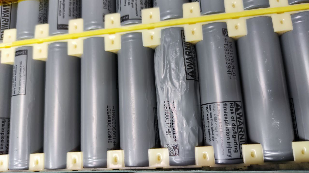

вот цитата
"Вчера встречались с моноколесником, у которого был пожар в квартире (самоуничтожился Begode RS HS) ночью на зарядке. Парень чудом выжил с пожилыми родителями. В итоге он отказался от моноколес впринципе и вернулся на вело. По его личным выводом причиной пожара стали дешманские ячейки lg 21700, которыми напихивают для экономии китайцы все современные колеса...ну и примитивная плата бмс, которая нормально равномерно не распределяла заряд по ячейкам. На 10000 пробега у него протекли 4 ячейки, которые заменил и проездил так ещё 2к км...но оказалось что менять нужно (для собственной безопасности) всю батарею целиком. Это второй громкий случай возгорания моноколес в Киеве за последние 2 месяца. Ещё сгорел подобным образом, но не стоявший на зарядке Монстр Про из первой ревизии - в мастерской сомовоспламенился и уничтожился, уничтожив десяток других колес и инвентаря."
Колеса, вот то что есть в продаже норм https://www.olx.ua/d/obyavlenie/monokoleso-veteran-sherman-max-3600wh-svezhaya-postavka-IDPkPtZ.html плюс к этой цене добавить упоры и педали.
Остальные нормальные к нам просто не завозят из-за войны..
ЗЫ. у меня тоже потекли ячейки в колесе, повезло что без пожара. Потому пока катаю на inmotion v10f и электромото, выбираю норм колесо но жабу пока задушить не могу понимая что все что есть в продаже фиговое.
Я как зашел в субкультуру квадриков, постиг таинства заряда и хранения высокоамперных батарей. Так как в обычной жизни с ними человек не сталкивается, то совершенно не представляет себе опасности, которые таят на первый взгляд "обычные" батарейки.
Первая и сама большая лажа - зарядка без присмотра. Перед тем, как гореть, батарея дает о себе знать. Когда случилась беда, то время идет на секунды. Даже до фатальной зарядки есть сигналы - внезапное падение емкости, например.
Вторая лажа - отсутствие возможности оценить состояние отдельных элементов (сопротивление, разбалансировка перманентная). Даже один хлипкий элемент может высадить всю батарею при зарядке до возгорания и половиной нормального тока.

у меня так и было, колесо зарядилось до 89% и отключило зарядку, я сразу в сервис, минус 4 элемента из 96.
А чего их так много? Один элемент 3.7в. Ты на троллейбусе катаешь?
Или там параллельная сборка?
СуперСтар ****

это мало) 24S4P а у того что выше по ссылке в 2 раза больше. Просто колеса очень мощные, чтобы удержать 100кг в падении на скорости 70км.
Оу. Это хоть не LiPo. Уже лучше. У этих пиковый ток порядка 15А, если бы были LiPo, то паспортный ток разряда был бы до 200-350А. У каждой
Оффтоп. Кстати, как-то обнаружил "предохранитель" в 18650. Если я правильно понял, внутри есть контактная мембрана, которая при повышении давления просто разрывает соединение. В дешевых литиевых батареях я этого предохранителя не обнаружил. Наверное для собственной безопасности важно понимать какие батареи в колесе.
у этих пиковый 7А, так было указано в даташите первый год-полтора пока они продавались и по сути это просто М50. Потом когда появились М50ЛТ им дописали 15А и имхо просто ЛТ продавали под паркой 50Т. В общем первая партия была никакая, вот они и горят.
Клапан должен быть но видимо не спасает.

свежак в Киеве...
"Частково згоріла наша майстерня.
Причина: begode RS, приїхав поштою стояв декілька днів. Стояв там де вітрина. У нас його не заряджали не роняли, не розбирали.
Пожежа о 22 30 вчора. "
