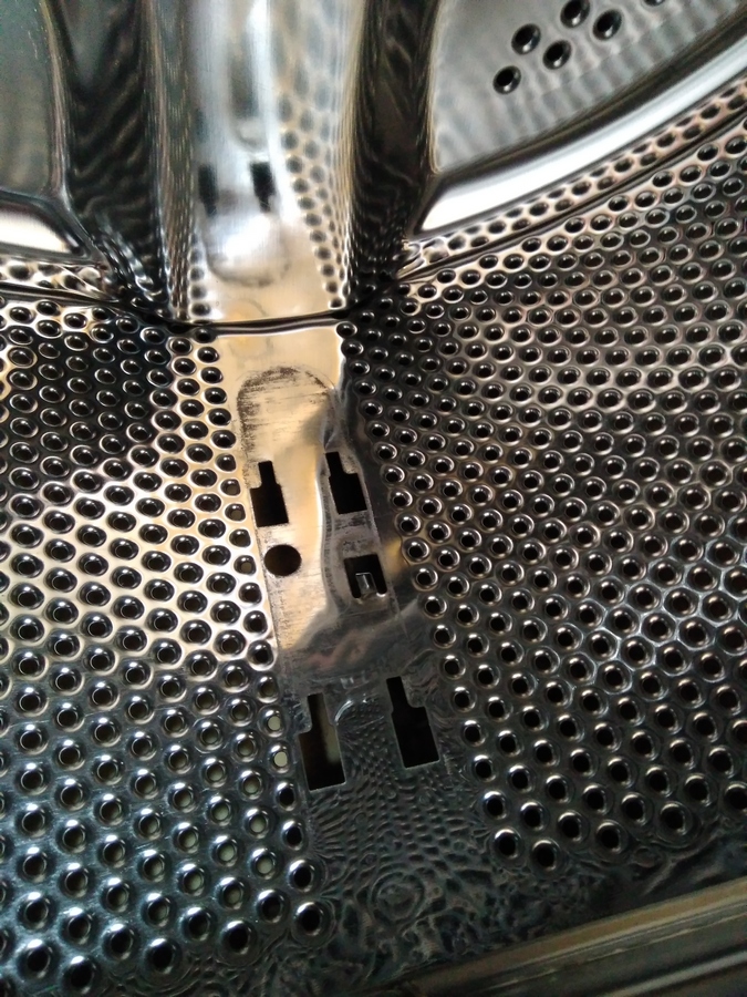

Ребро відвалилося і зникло. Майстер сказав, що ребро плюс робота будуть коштувати 1300 грн. Як на мене, недешево для такої фігні. Бо пере, тіки трохи псує речі гострими краями. Може можна якось інакше позбутися проблеми?

celica 05.05.2019 15:19 пишет:
это как?
Полная разборка однако ( барабан придется снимать).

Без разборки бака оно, емнип, не меняется. А от того, насколько бак поддается разборке, зависит и стоимость работы. Да и сама эта штука (активатор) недешевая, хотя казалось бы - с чего? Года 3 назад отдавал по 200 грн за штуку. Но менял сам.

Так а само ребро-то куда делось? Не просочилось же в канализацию?
Даже если крепления сломались, можно придумать, как закрепить старое. Да хоть саморезами из нержавейки. Но разбирать, чтобы добраться до внешней стороны барабана, все-таки придётся.

Palex 05.05.2019 16:46 пишет:
Орендарі таке залишили
Не існує такої речовини, ну типу рідкої гуми абощо, щоб можна було обробити гострі краї дірок й обійтися без ребра?

celica 05.05.2019 17:11 пишет:
Никакая жидкая резина не удержится на барабане при той нагрузке, температурной и механической.
А я бы наклеил на место где был этот активатор просто кусок подходящего пластика жидкими гвоздями или подходящей эпоксидкой, разбирать стиралку скорее всего овчинка не стоит выделки...

Острые края загнуть наружу (от оси вращения).

Купить ребро и поставить на место, ничего не надо разбирать.

-Олег- 05.05.2019 20:57 пишет:
+1
В моїй першій пралці були такіж з'ємні ребра і навіть в інструкції було написано як їх знімати і для чого: щоб через отвір виймати усякий дрібязок, що може потрапити на дно баку. Знімав - нічого складного. Питання тільки у тому, де замінник взяти.
...ничего не надо разбирать.
Ну, так что бы по совести, не так что бы уже вообще ничего не нужно разбирать.
Законтрить то нужно, там даже лепесток имеется. Ну, разве что загибать его усилием мысли...

K@rlson 05.05.2019 22:48 пишет:
Ну, лепесток можно заранее отогнуть, при установке он спружинит и станет на свое место.

В стиралке zanussi менял не снимая барабана. Ребра покупал в магазине на петровке

iснуэ,https://prom.ua/Germetik-poliuretanovyj-crocodile-310ml-chernyj.html,на ріл вистачить

K@rlson 05.05.2019 22:41 пишет:
harald67 05.05.2019 21:32 пишет:
+1
-1
Здається що тут такий хвокус-покус не пройде.
Вєсьолая тьотка celica може сказати що то за марка машинки, та заміряти довжину ребра, може тоді чимось зможу допомогти.
Заміряти наразі не маю змоги, але модель скажу: ARDO FLSN85SW
