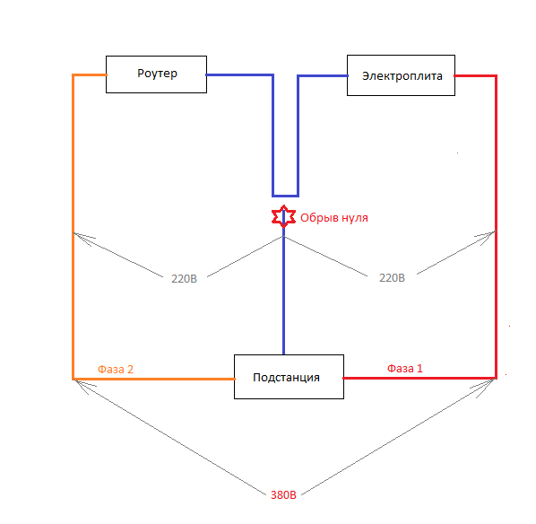

Чтобы в розетке стало 400В, надо чтобы другая фаза стала "нулем". То-есть ноль должен отсоединиться от подстанции, но остаться соединенным с соседом.
Что- то я не понял. В розетке фаза и ноль. Если фаза стала ноль - тогда два нуля. Откуда 400В?
Видимо имелось ввиду, что от соседа по нулю придет соседская фаза (все дома трехфазные, как правило на разных квартирах с однофазой разводкой разные фазы, но общий 0). Да и у трехфазных как я понял общий ноль.

      21 мая 2019 в 19:08 Гілками Прикріплені файли (0 завантажити)
Надеюсь понятно нарисовал В этой схеме естественно выживет сильнейший. В данном случае - электроплита. И да, если-бы перед роутером стояло реле, то он бы остался жив.
