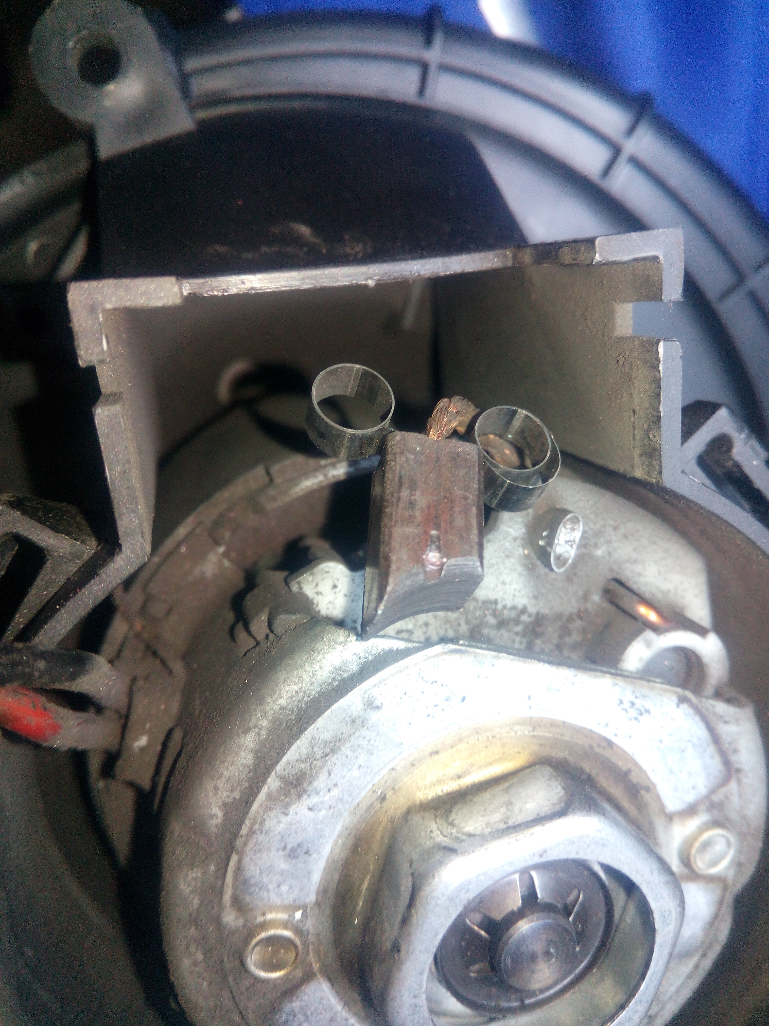

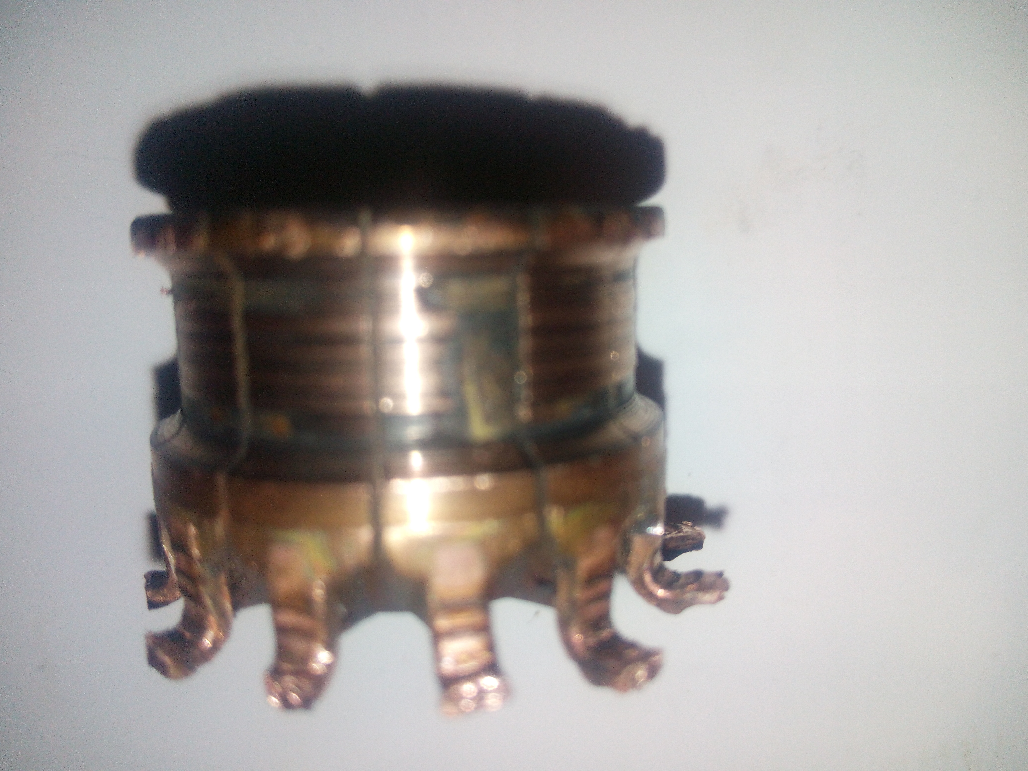

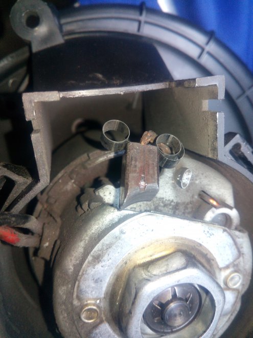

Причина до банальности проста - стерся коллектор и щетки.
Демонтировал вентилятор, высверлил крыльчатку до оси ротора моторчика, снял заднюю крышку вентилятора и выбил крыльчатку с оси ротора.
разобрал двигатель, поменял коллектор. Хотел поменять щетки, но из за того что контактный провод выполнен на поверхности щетки, а не на торце как в оригинале, пришлось отказаться от этой идеи. Щетки и коллектор нашел по интернету. Щетки 8Х8 мм, коллектор оригинал 8 мм внутренний диаметр, 24 наружный, 12 ломелей высота коллектора с разогнутыми ломелями 19 мм. Купил 8 мм диаметр внутренний, 23 мм наружный, 12 ломелей, высота 20 мм. Если нужен контакт производителя пишите в личку сообщу. Включил - и разочаровался, - дует но очень слабо, хотя моторчик крутится отлично. Сообразил не сразу, в процессе разборки поменял полярность и двигатель крутился не в ту сторону. Перекинул + с - и УРА !
Причина до банальности проста - стерся коллектор и щетки.Демонтировал вентилятор, высверлил крыльчатку до оси ротора моторчика, снял заднюю крышку вентилятора и выбил крыльчатку с оси ротора

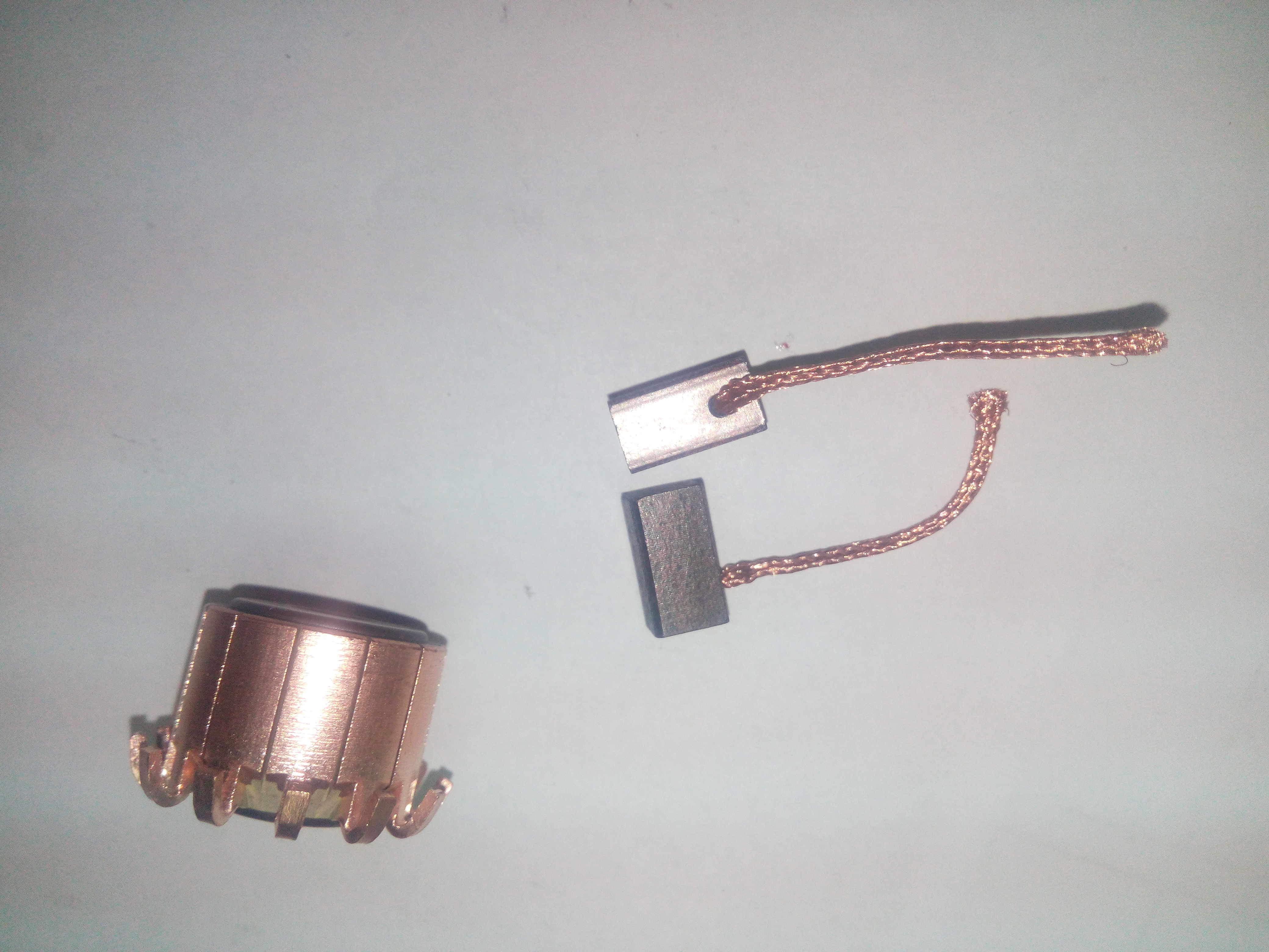

А это новый
А это новый

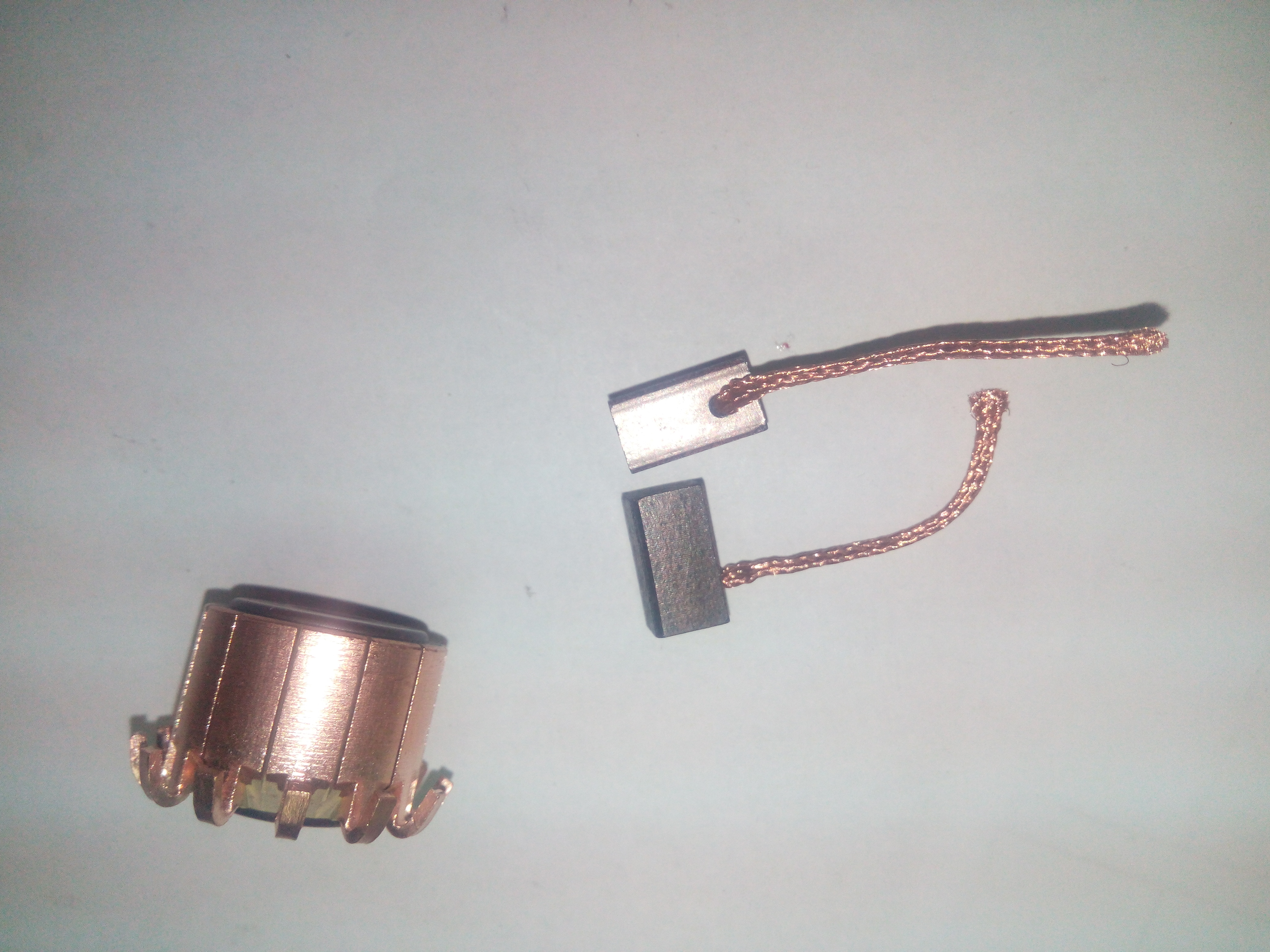

      4 июня 2019 в 13:25 Гілками Прикріплені файли (0 завантажити)
СЫЧетки оставил старые
