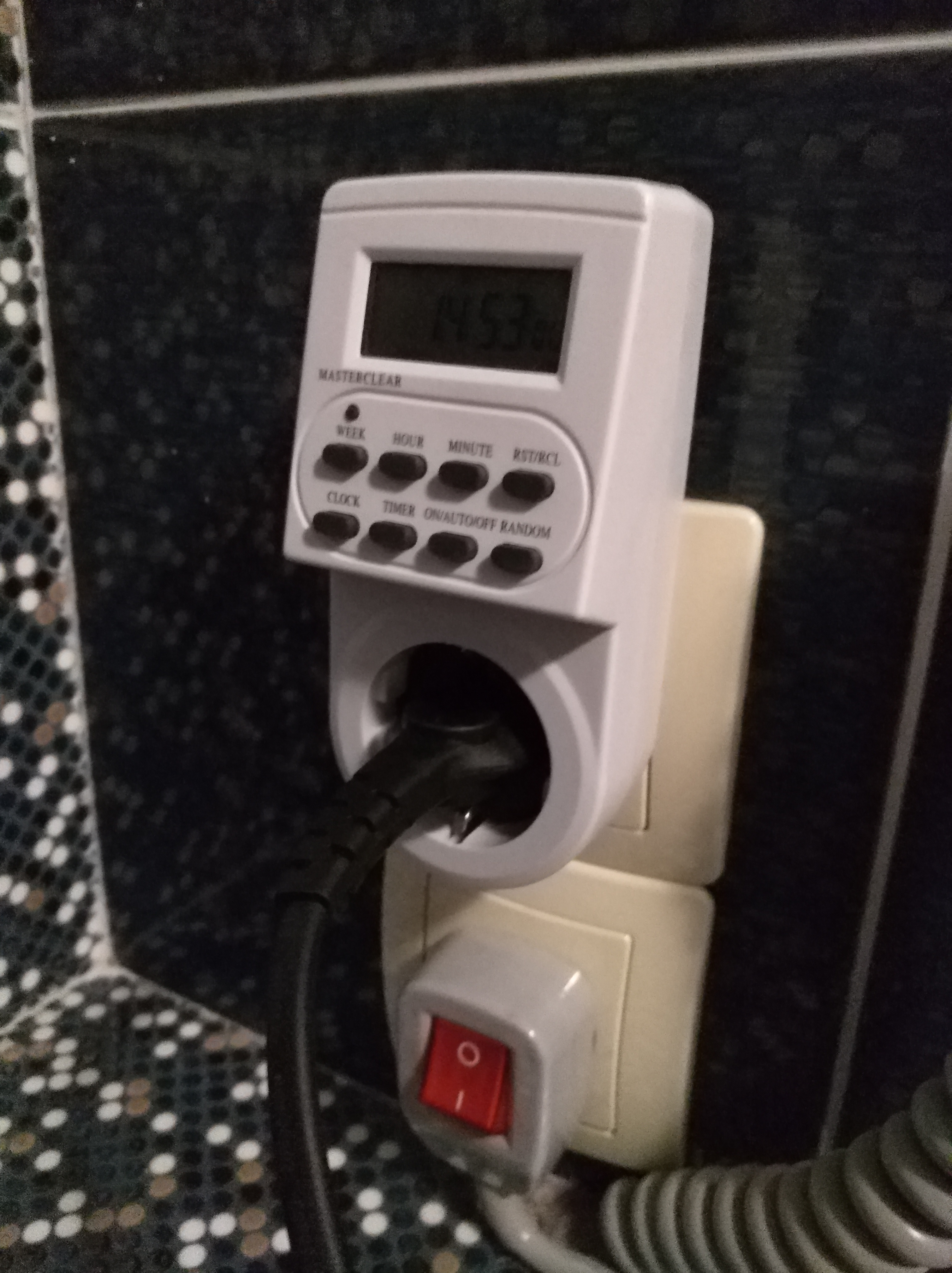

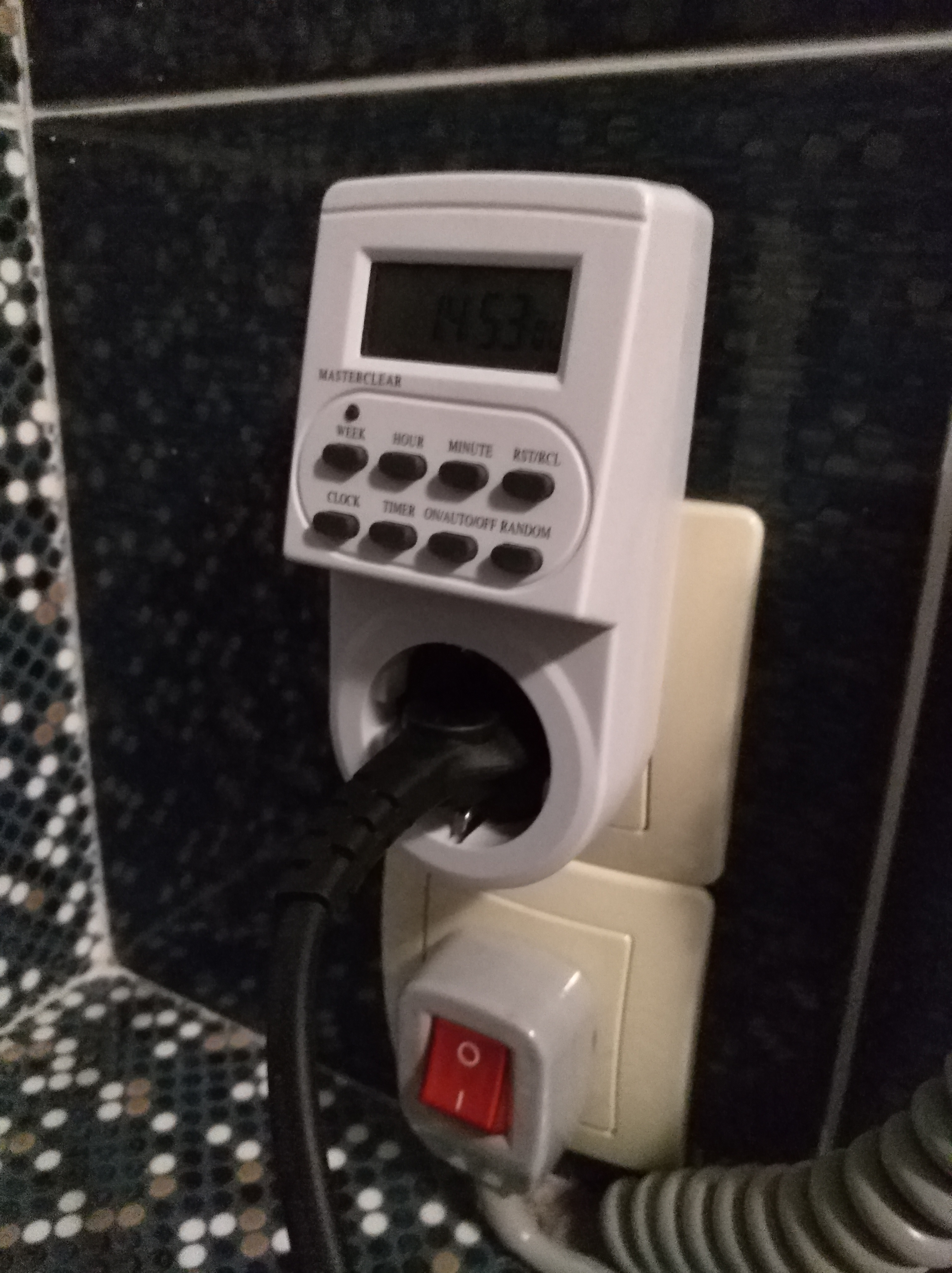

Розетка- таймер
Розетка- таймер

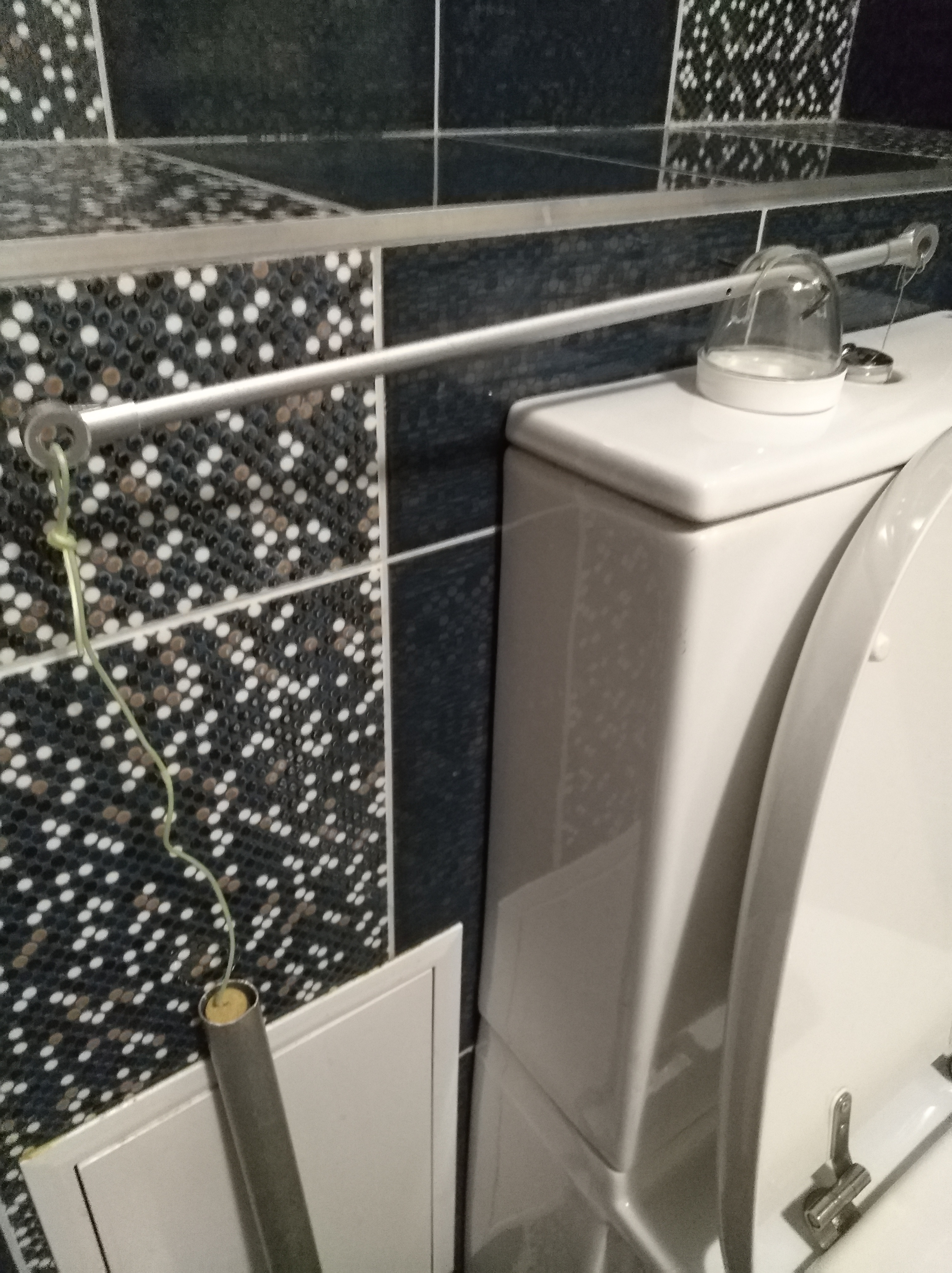

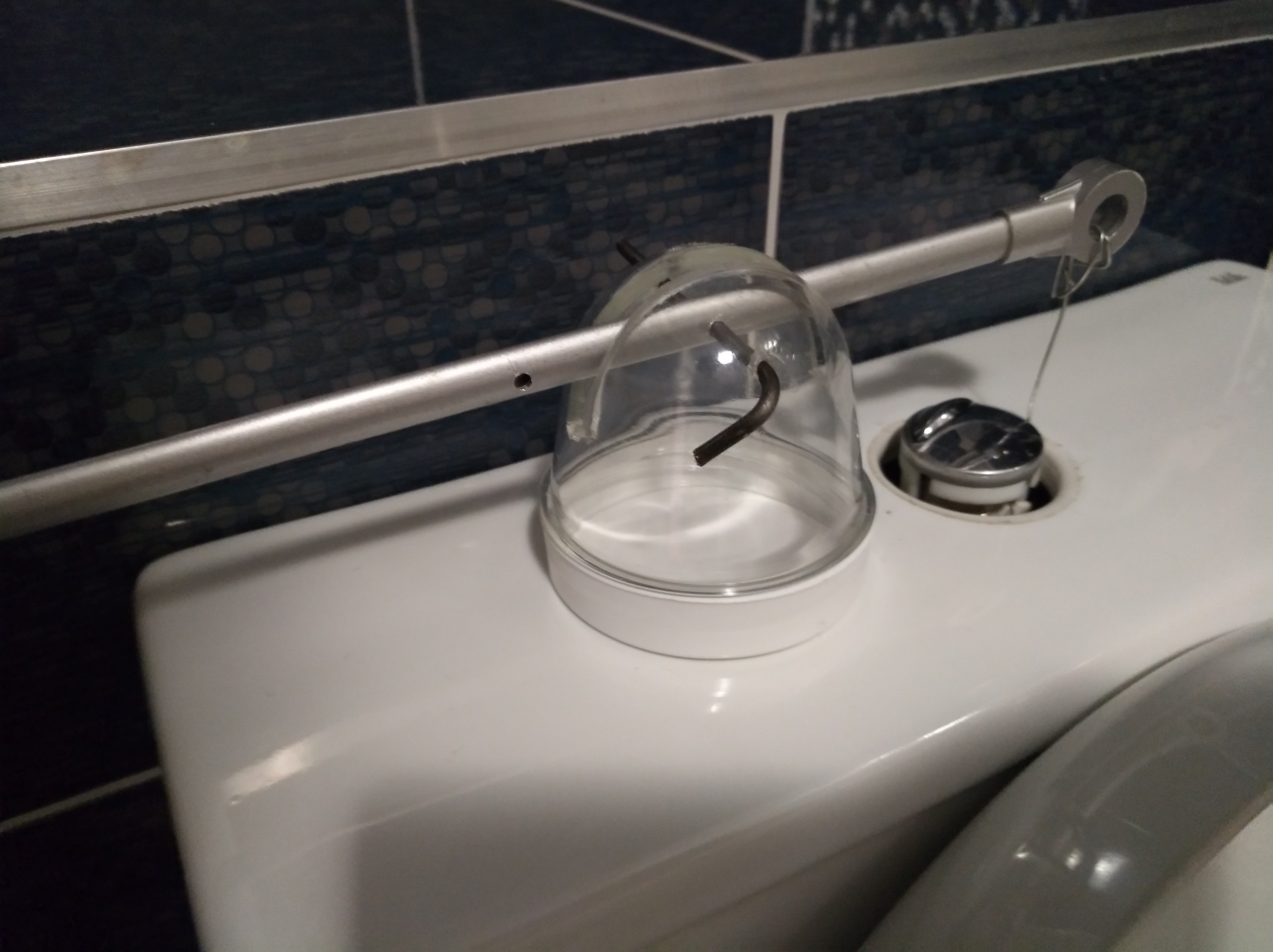

Рычаг простой. Пластиковая банка от какого-то йогурта будет приклеена на двухсторонний скотч. Рычаг алюминиевый от старой настольной лампы.

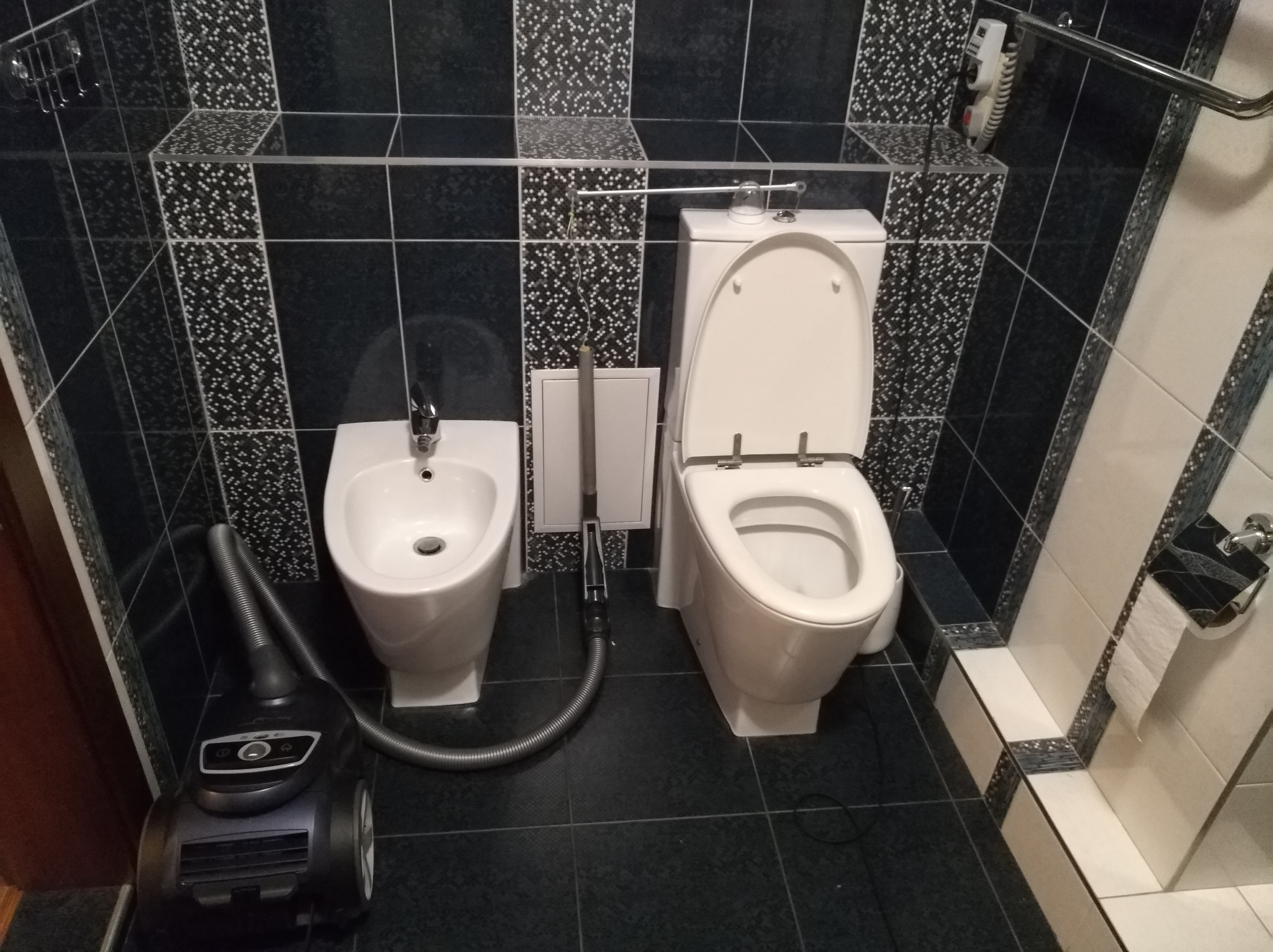

      26 июня 2019 в 15:57 Гілками Прикріплені файли (0 завантажити)
Пылесос и пробка от бутылки. )

На пылесосе есть регулировка мощности- это плюс. От сети питается это минус. Таймер программируется минимум на минуту работы- тоже минус. Достаточно было бы десяти секунд.

Basso 26.06.2019 15:54 пишет:
Сейчас тестирую такую схему. )
Дауж, есле дивайс включится пока коте на горшке то врядли он ещё когда в туалет зайдёт
ЗЫ: хотя... мой котэ на плесос не реагирует никак, а вот если громко чихнуть - аж приседает

      26 июня 2019 в 16:11 Гілками
ГыГы 26.06.2019 16:06 пишет:
Согласен, шумновата система, но пока ничего тише/проще/дешевле не придумал. Эта система пока мне ничего не стоила- все детали на балконе нашёл.)
