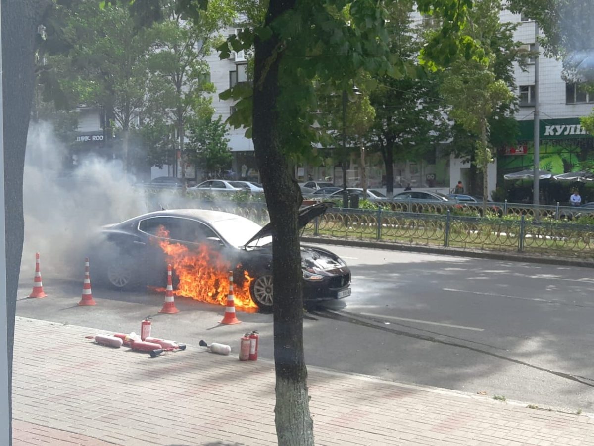

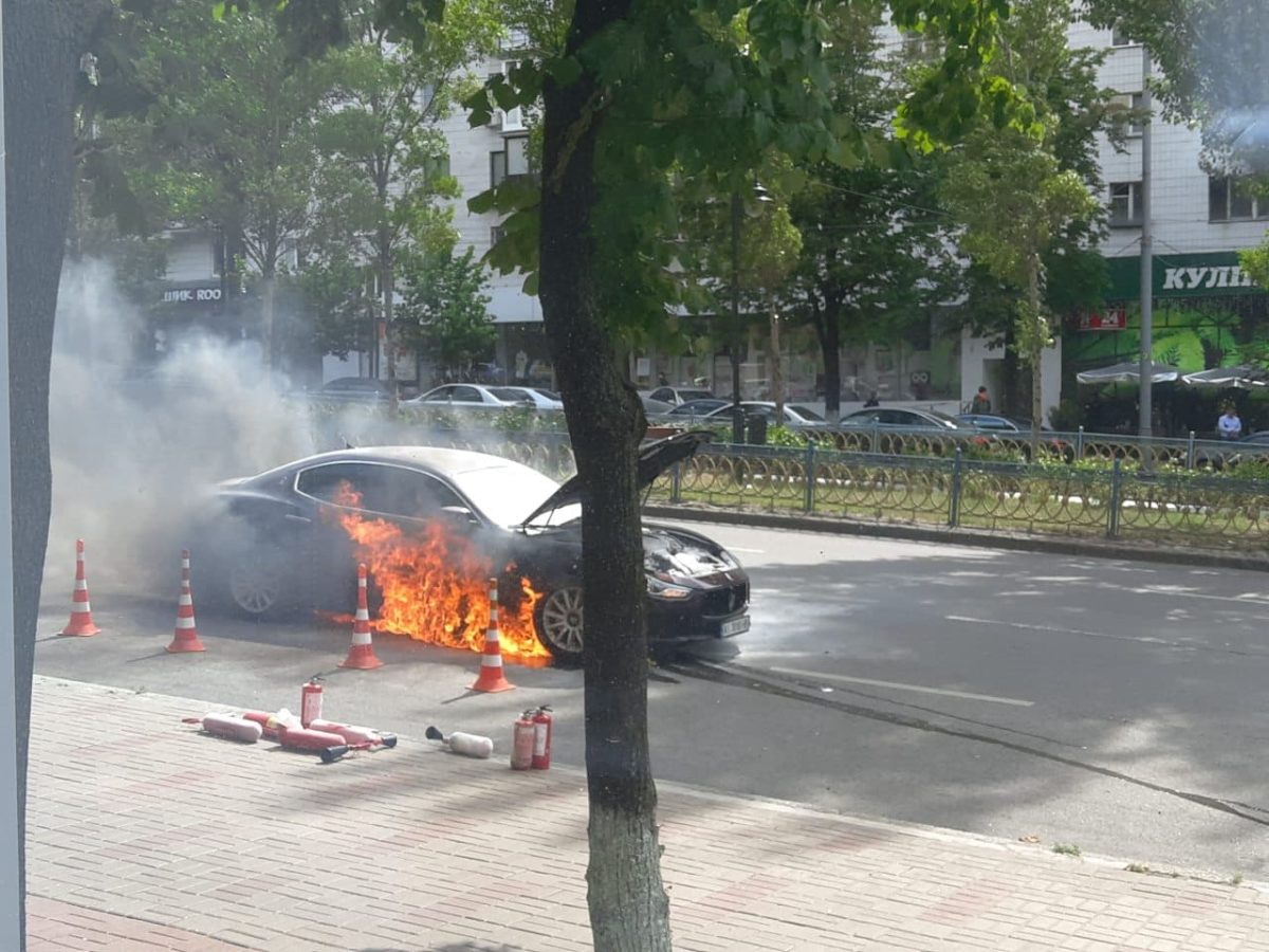

На бульваре Леси Украинки задымился автомобиль, хозяйка припарковала и выскочила из авто.
Из рядом находящегося офиса Страховой компании Универсальная сотрудники выбежали с огнетушителями, пытались гасить.
К сожалению, не удалось, возгорание было под автомобилем, а не в подкапотном пространстве
Опыт показал - хозяйка не знала как открыть капот, научите свои половинки или сами открывать капот своего авто
Огнетушитель в автомобиле в виде пенки для бритья бесполезен, литровый или поллитровый не важно...реально нужен большой
Когда тушите, одевайте перчатки, руки холодом обжигает
Для таких возгораний нужен огнетушитель с шлангом, чтобы подлезть под авто
Если можно , то надо передними колесами на бровку заехать, чтобы облегчить к днищу доступ
Пропускайте пожарные машины, счёт идёт на секунды
Звонить надо сразу, тут приехали очень быстро(10 мин с начала пожара были, 11 мин тушили)
Картинки скину ниже
P.s. Организовал объезд через двор, чтобы пробки не было. Полиция бездействовала, стояла и ничего.
Отдельный "респект" жителю дома, который в тапках и шортах не давал объезжать пожар через "свой" двор...он был против ...

Re: Сгорел автомобиль на бул.Леси Украинки. Делюсь опытом [Re: Adrik]
      10 июля 2019 в 23:15 Гілками
Adrik 10.07.2019 22:37 пишет:
И как результат?
Буквально на глазах авто горело. От видимого задымления до выгорания дотла около 3х минут.
      10 июля 2019 в 23:20 Гілками
старожил ***
Сообщения: 691
С нами с 08.01.2002
Re: Сгорел автомобиль на бул.Леси Украинки. Делюсь опытом [Re: HC-man]
      10 июля 2019 в 23:22 Гілками
6-7 огнетушителей задержали огонь, минут 7-9 от задымления и авто горело.
Жалко пожарные аато задержала пробка и несознательные водители, которые кидали руль при звуке сирен и стояли как вкопанные
      11 июля 2019 в 08:00 Гілками
Цікаво, а що спровокувало вогонь під днищем?

С нами с 25.08.2004
Re: Сгорел автомобиль на бул.Леси Украинки. Делюсь опытом [Re: Женя]
      11 июля 2019 в 12:44 Гілками
Женя 11.07.2019 08:00 пишет:
На фото лужа до приезда пожарных - ИМХО топливопровод того ну и плюс катализатор или чо там у дизелей.
Больше вроде нечему под днищем гореть да так хорошо.
