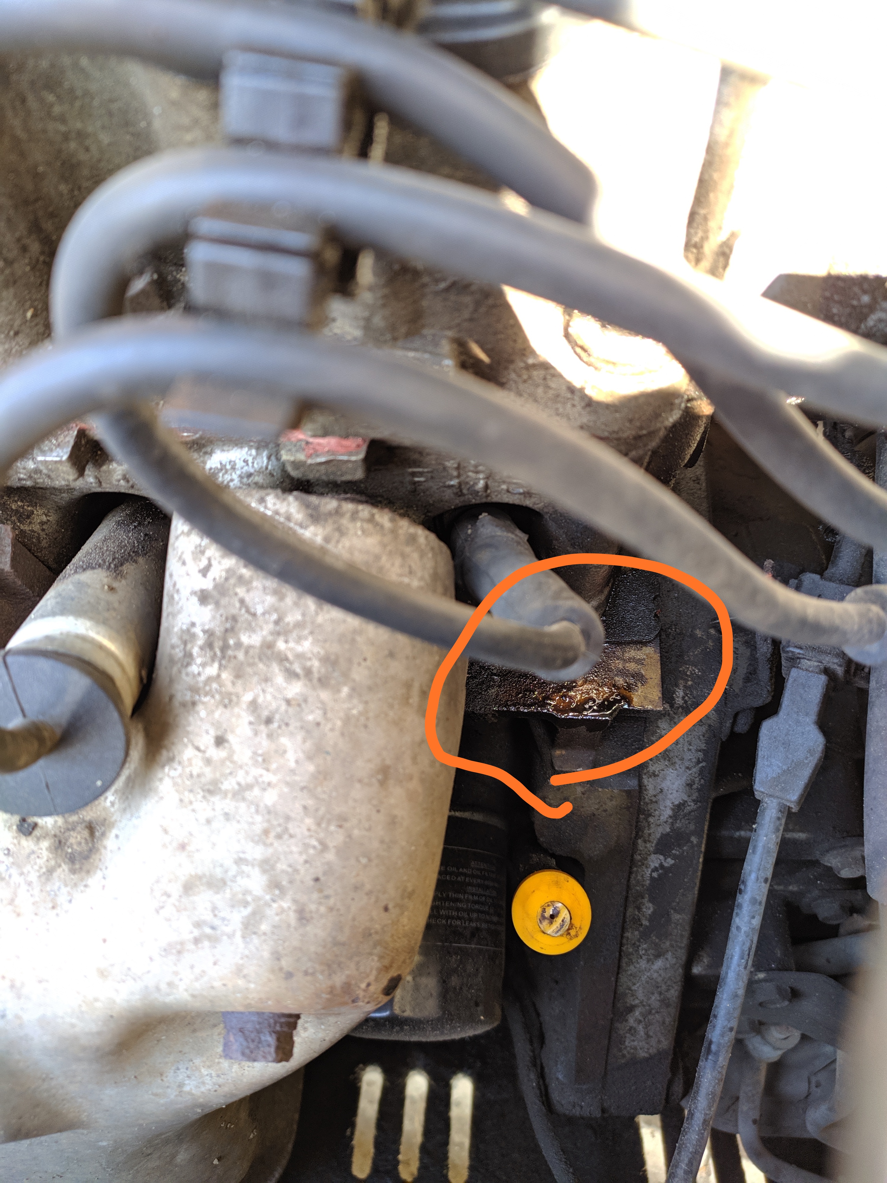

      25 августа 2019 в 20:12 Гілками Прикріплені файли (0 завантажити)
вот здесь. это я вытер там перед тем как фоткал, а так то там нормально влажно от бензина и запах бензина

superpuper 25.08.2019 20:12 пишет:
Это не бензин а масло. Ты не четко формулируешь симптомы. Что делалось в последнее время. Как мотор заглох?

Re: Шевроле Авео 1,5 проблема [Re: kraev]
      27 августа 2019 в 10:32 Гілками
Этот потёк масла не имеет отношения к проблеме скорее всего, на этих движках A15SMS сопливит хронически из под катушки, там резиновое колечко нужно заменить под крышкой.

Serge_G 27.08.2019 10:32 пишет:
+1, я уже менял, к проблеме заводки и в работе двигателя не имеет отношения
