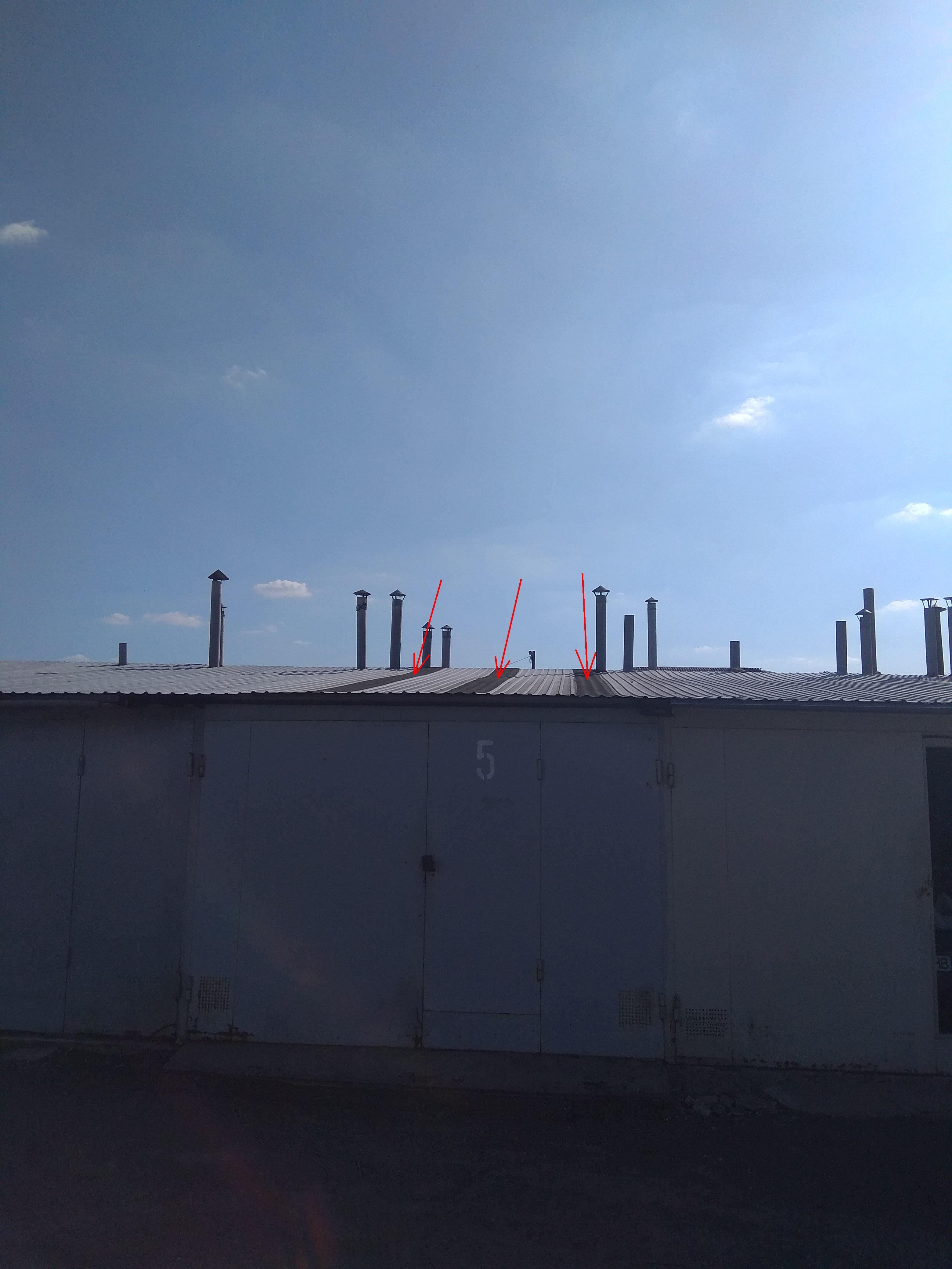

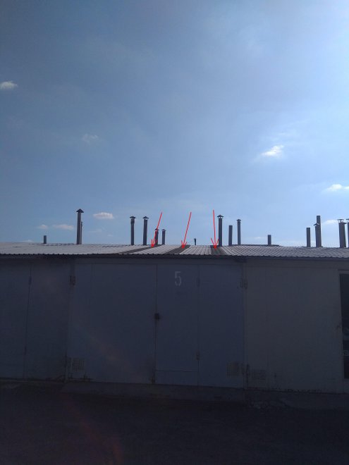

Крыша из листового металла. Нужно вот так, как на фото налепить 3 полосы.
Подскажите плз чем лучше заделать и кто может взяться за такой небольшой объем работы. Может кто-то на форуме таким занимается. С гарантией хотя бы на пару лет конечно

Купить пистолет и клейгерметик несколько туб.
Единственное, я бы сверху скоч наклеил, серебристый,чтобы ультрафиолет отсечь.

Это не небольшой объём, а "перекрыть крышу гаража".
Листы должны перекрывать друг друга, и если течёт, то этого не происходит - где то подгнило и туда затекает. Пихать туда герметики, скотч или ещё что то - временное решение, для себя так делать не стоит.
Кроме того,по технологии под металлом должен быть " второй рубеж обороны" в виде плёнки или рубероида. Течь говорит о том, что он также "сдался".
Теперь дальше, смотреть нужно на балки - если они деревянные и на них тепло, то могут быть варианты от " просушить и 100 лет простоит" до "фиг его знает на чем держится" (причём до момента, пока не ковырнешь фиг что понятно)
Так что я советовал бы рассчитывать на перекрытие крыши целиком. Работы там на полдня, но вот кто возьмется - не подскажу. Обычно такую работу сами делали, так как толковые не будут браться за работу на полдня, у них и так с заказами нормально, а каких то бичей звать и потом стоять все контролировать, так уже лучше самому и так "день ляпнул"

Листы там из нержавейки, ржаветь там нечему. Просто нахлест сделан только на одну "волну" и поэтому подтекает. Когда строили гаражи, то экономили строители. Балки железные уголки. И да, герметики имхо до одного места там. Делать только так, как на фотке. На фотке рубероид, но у него цвет не черный, а темно-зеленый.

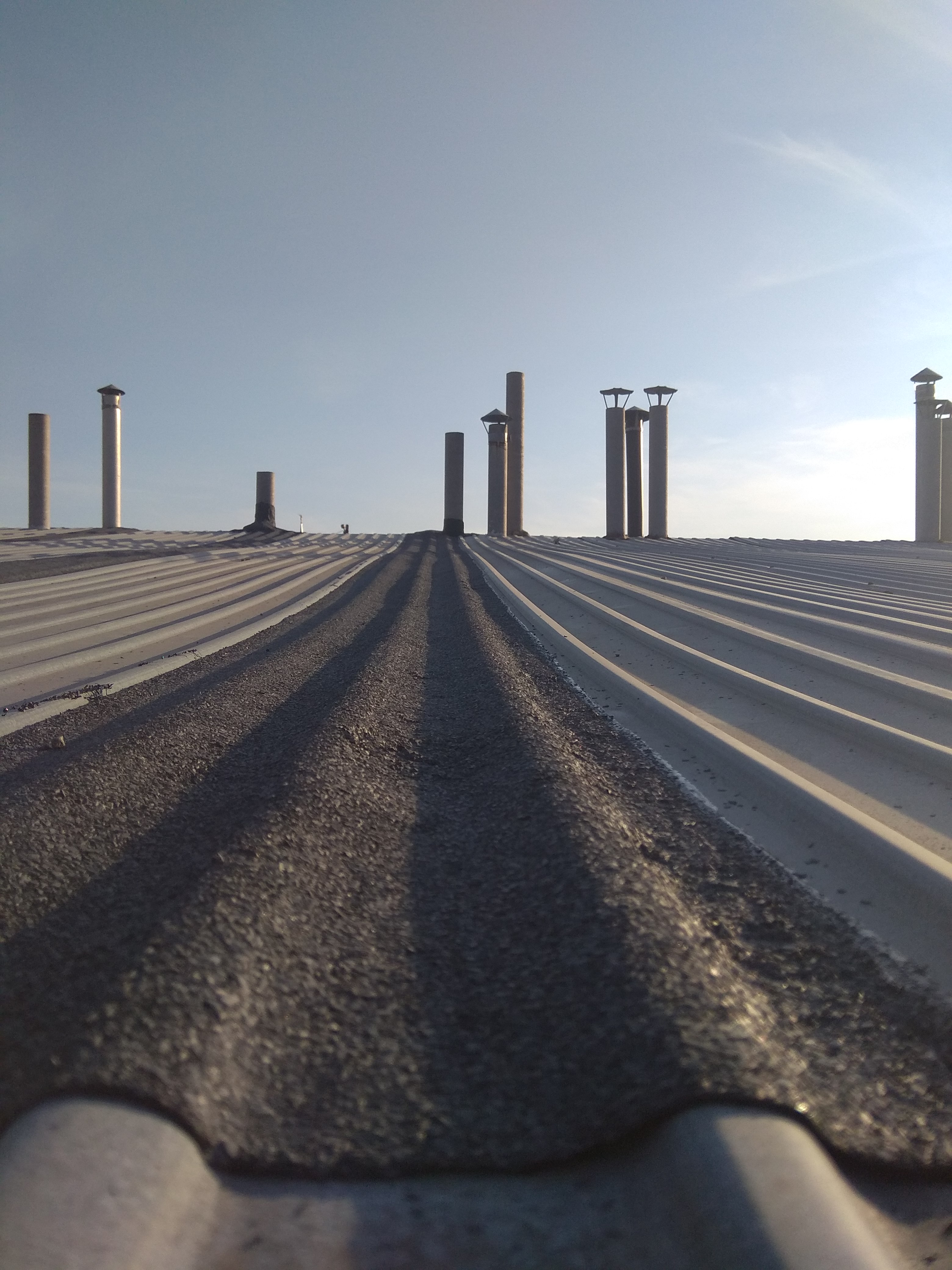

Вот как у соседа сделано. Это рубероид?

Да, это - наплавляемый рубероид
Кто делает ремонт кровли - могут сделать и такое

Таки наплавляемый рубероид. Цена вопроса 1700 грн за всё, материал + работа.
