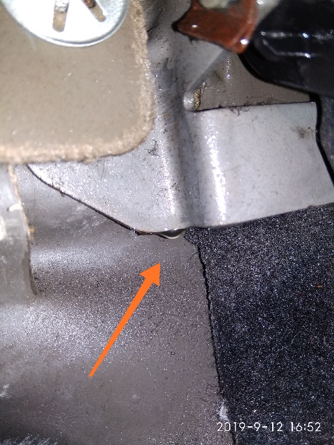

сегодня озадачился такой проблемой.
после работы открыл авто,а на резиновом коврике мокрые пятно,педаль газа вся мокрая,на ковролине,за педалью газа,влажно.Сделал фото у основания педали,стрелкой указал каплю.Радиатор печки находится правее,откуда течет?

      12 сентября 2019 в 20:35 Гілками
А под правым ковриком сухо?
Может дренаж с кондиционера забился, и в салон потекло. Ну или печка, третьего не дано(((

      12 сентября 2019 в 20:49 Гілками
под правым сухо,кондера нет.
откуда-то сверху стекает.
не могу понять где искать,прозвонил 2 сто,цены заоблачные на замену радиатора отопителя,если это он конечно,все говорят про разбор торпеды,хотя на Ютубе показано как менять из салона,без разбора торпеды.
печку кстати недавно включал,может радиатор и потек?

Re: Куда может деваться охлаждающая жидкость? [Re: WOLF_S]
      12 сентября 2019 в 21:02 Гілками
А уровень ОЖ не падает? Оно ж такая гадость, сначала капает, потом как рванёт, и все в пару...

Re: Куда может деваться охлаждающая жидкость? [Re: Bohdan75]
      12 сентября 2019 в 21:07 Гілками
после ночи на минимуме,после поездки между "мин"и "Макс".

Для начала определись ОЖ или вода.
Вода может по уплотнителю двери, через воздухозаборник, черех лобовое попадать.
ОЖ 99% печка. Включи печку на стекло, если внизу лобовухи начнет появляться маслянистый налет, то однозначно печка.

ок.сегодня проверю
