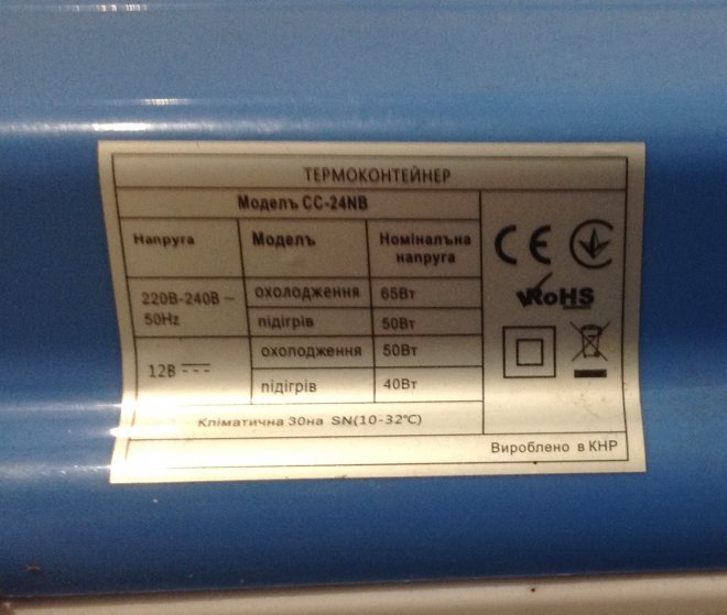

      9 сентября 2019 в 22:49 Гілками Прикріплені файли (0 завантажити)
OlegM 09.09.2019 22:43 пишет:
вот и интересно что будет если такой холодильник оставить включенным в машине, например, на ночь после дня пути? или на два дня простоя. сколько он сожрет аккумулятора, удержит хоть какую-то температуру? предположим, что машина не на солнцепеке и в холодильник не лазить без дела.
или это девайс сугубо на день пути пока машина едет?
У меня питание выключается при заглушеном моторе. Можно забрать в отель и холодить от 220 если минибара нет.
А на сколько хватит аккума - можно посчитать
