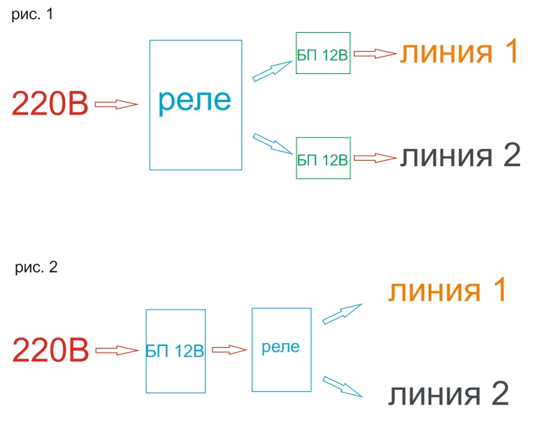

Кто по электронике соображает, подкиньте мысль, что можно сделать для выполнения задачи.
Цель такова, надо две слаботочные линии пустить по очереди (промежуток допустим минута-две)
Первая линия работает минуту отключается, включается вторая на минуту, работает отключается, включается первая на минуту и так до бесконечности.
Проблема в данном этапе, линии будут работать через Блок Питания 12В.
С начало было решено подключить как на рисунке 1:
Таймер(программатор, реле) и на каждую линию свой БП, реле уже само включает отключает линии, то есть 1 реле - 2 БП - 2 линии.
Связка будет работать, но постоянные циклы включения и выключения БП износятся очень быстро.
Для БП комфортно большие циклы или постоянное включение, пример как на рисунке 2, реле стоит после БП 12в и само регулирует какую линию включить,выключить.
Вот такое реле или подобное не могу найти, чтобы чередовало линии до бесконечности с небольшим интервалом.
Кто по электронике соображает, подкиньте мысль, что можно сделать для выполнения задачи.Цель такова, надо две слаботочные линии пустить по очереди (промежуток допустим минута-две)Первая линия работает минуту отключается, включается вторая на минуту, работает отключается, включается первая на минуту и так до бесконечности

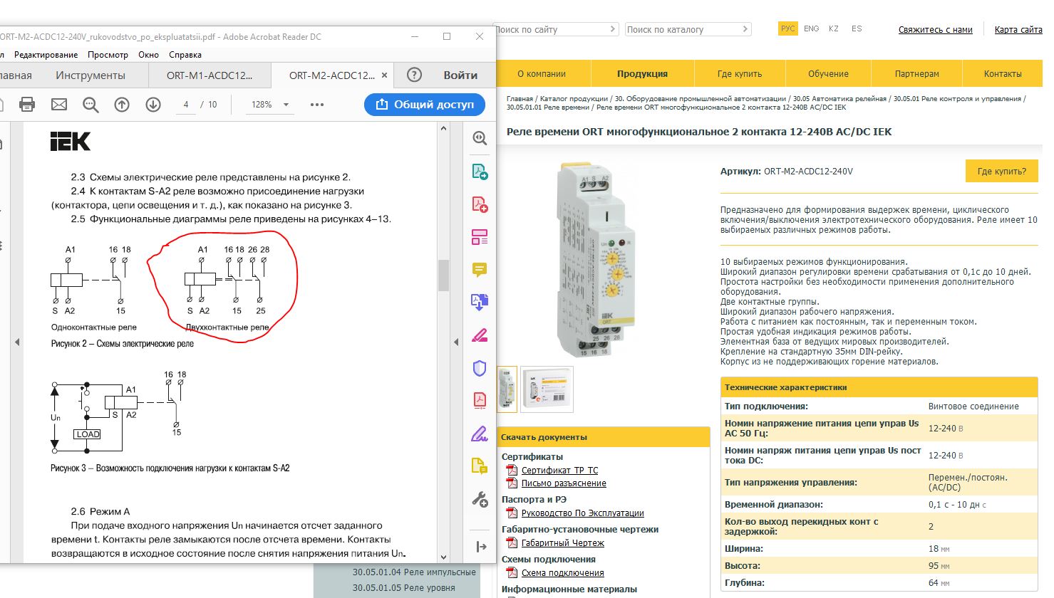

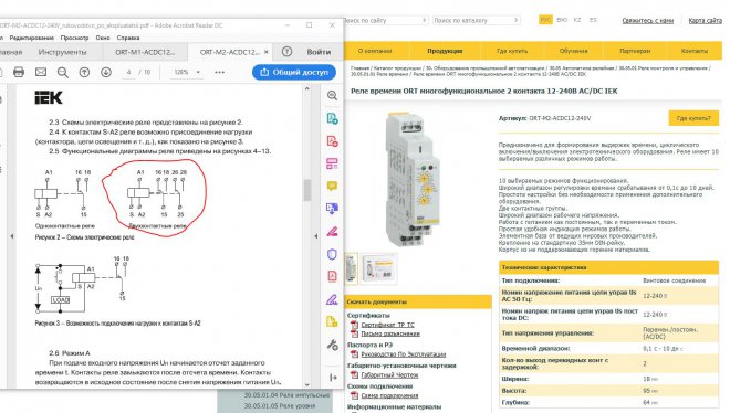

      25 сентября 2019 в 18:48 Гілками Прикріплені файли (0 завантажити)
Что-то типа такого?
Что-то типа такого.

Да, вот это то, что нужно. Работа как с постоянным, так и переменным током и от 12в.
Спасибо всем , за ваши старания и направления.
