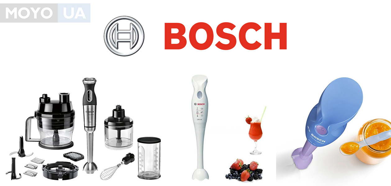

Перестал включатся. Включаешь в розетку нажимаешь кнопку и тишина. Можно как то отремонтировать? Может у нас есть на форуме кто занимается ремонтом. Блендер как на фото
