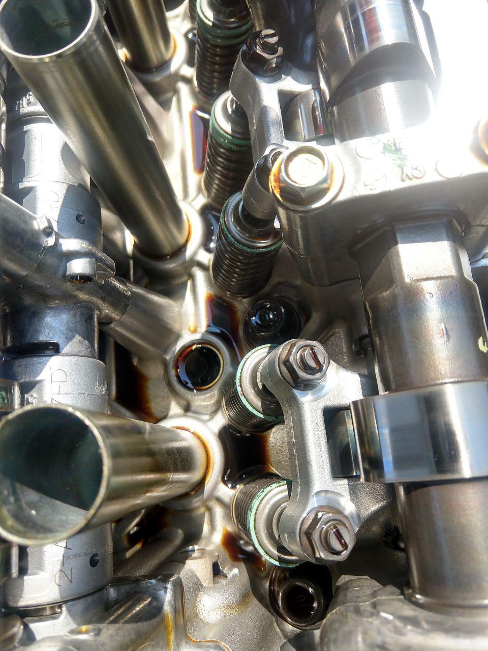

У меня есть чо сказать, друг занимается пригоном авто оттуда и ремонтом, присылает периодически фоточки интересные.
Вообще, смотря чо заливали, но чистые моторы бывают в машинах либо с мелким пробегом, либо те, которые на нулевках ездят. Про интервалы замены, правда, не скажу, но машины из штатов/канады, не европейки.
Ну, чтоб не голословить, фото мотора k20c2, пробег 85к км, у которого на крышке написано sae 0w20:
У меня есть чо сказать, друг занимается пригоном авто оттуда и ремонтом, присылает периодически фоточки интересные. Вообще, смотря чо заливали, но чистые моторы бывают в машинах либо с мелким пробегом, либо те, которые на нулевках ездят
