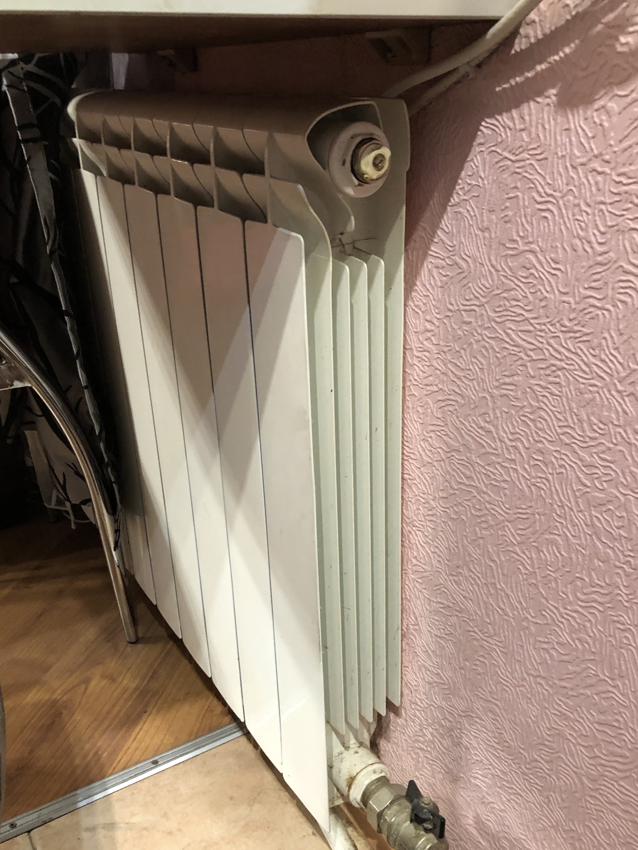

      8 октября 2019 в 23:36 Гілками Прикріплені файли (0 завантажити)
Суть вопроса в том,что захотелось нам добавить секций к радиаторам на кухню,замерил все и пошел выбирать-а мне ответили что не стоит лепить абы шо,а таких как у вас уже не делают.
Менять полностью все нехочу,ибо радиаторы неплохие,как сказали,теплоотдача у них хорошая,но кроме того,что они итальянские,и они середины 2000-х,ничего о них неизвестно,а хотелось бы знать название.
Может,кто узнает из вас,что это за радиаторы?
Ходить по всем магазам и сантехникам с фотками не очень хочется...
Размер 500/80
Суть вопроса в том,что захотелось нам добавить секций к радиаторам на кухню,замерил все и пошел выбирать-а мне ответили что не стоит лепить абы шо,а таких как у вас уже не делают.Менять полностью все нехочу,ибо радиаторы неплохие,как сказали,теплоотдача у них хорошая,но кроме того,что они итальянские,и они  середины 2000-х,ничего о них неизвестно,а хотелось бы знать название

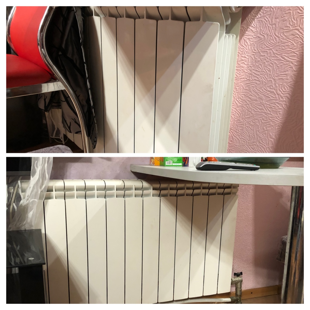

      8 октября 2019 в 23:37 Гілками Прикріплені файли (0 завантажити)
Еще фото
Еще фото

Зараз стоїть 12 секцій (останнє фото) - це немало
Щось мені підказує, що якщо додати ще скількись, то сильно тепліше не стане? Хіба що зробити батарею, рази у два довшу, на усю стіну?
А от якщо цю, що стоїть - не закривати шторами (тюллю) і мебеллю - то гріти точно повинно краще.
(В нас стоять схожі батареї, коли б не такі самі, теж їм років зо 12. Хз, що за модель)

Убери ту надставку, не мешай конвекции воздуха.

ivatuning 09.10.2019 07:42 пишет:
+1 батарея греет столешницу.

LoveLas 08.10.2019 23:36 пишет:
Чисто теоретически - а как туда добавлять, если тут диагональное подключение и трубы подвода и обратки вмурованы в стену
А вообще - половина батареи задвинута стулом с накидкой, над второй половиной столик... Сдается мне камрады правы и там от той батареи мало что остается полезного

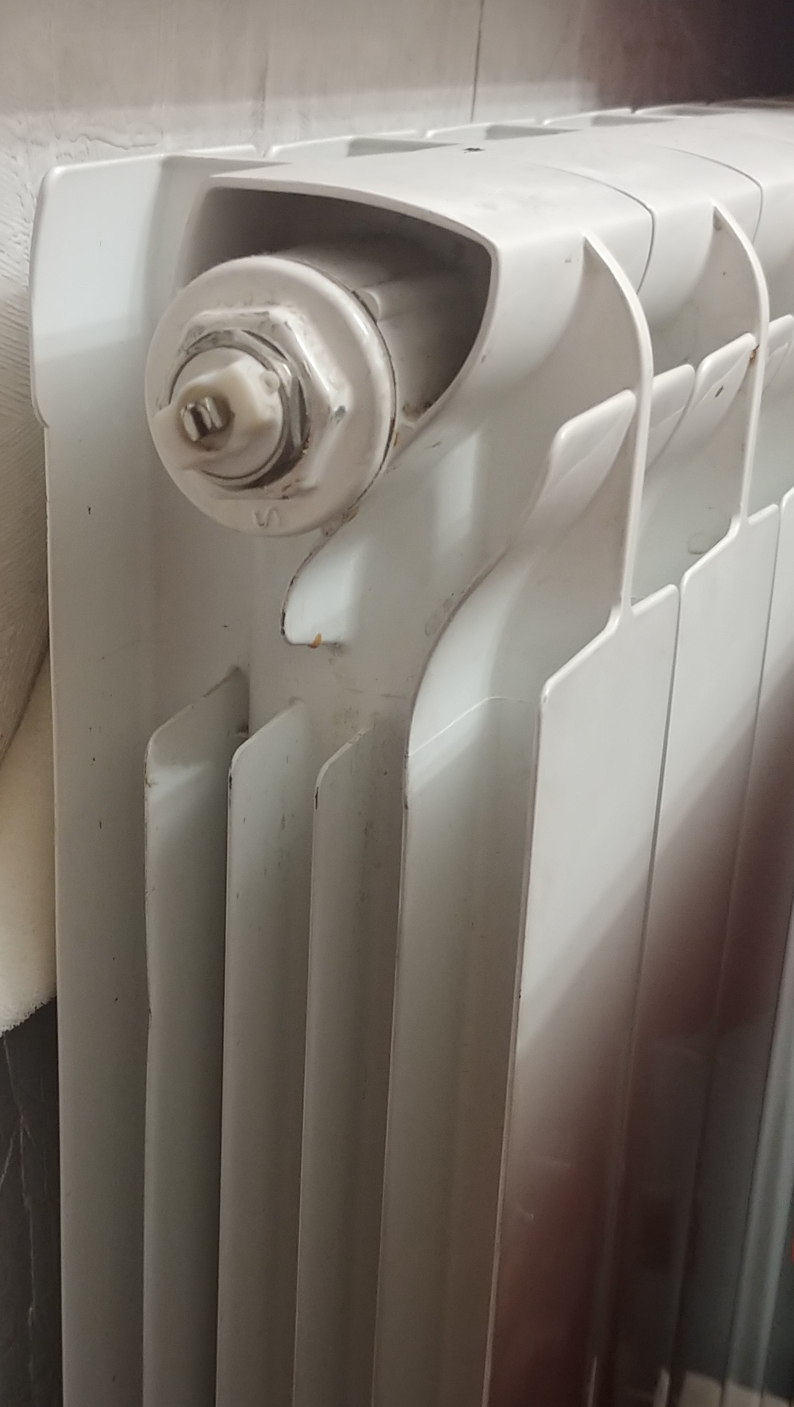

      9 октября 2019 в 22:23 Гілками Прикріплені файли (0 завантажити)
Большевик такое отродясь не лил.
Еще фото
Имхо тока б/у. И то, барахолить пару секций- малореально
Большевик такое отродясь не лил.Еще фото Имхо тока б/у

Allodin 09.10.2019 13:56 пишет:
Стоят такие по всей квартире с 2004года
На торце должна быть отливка с наименованием производителя и т.п (как на колесе по боковине).
Но вариантов ИМХО 3 - Nova Florida, Calidor, Fondital (пишу по памяти, времени нормально убегло).
Загвоздка в том, что такой дизайн действительно "ушел", сейчас на фронт радиатора выводят гораздо больше ребер (не считайте за рекламу).
У ТС-а не Фондитал - у меня они, верх другой совершенно.
Такие как у ТС видел кажется в Леруа.
Змінено kkk_GAZ240 (09:49 10/10/2019)

Allodin 09.10.2019 22:23 пишет:
Еще фото
У меня такие - покупались как фондитал.
Хотя есть подозрение что от итал там только коробки

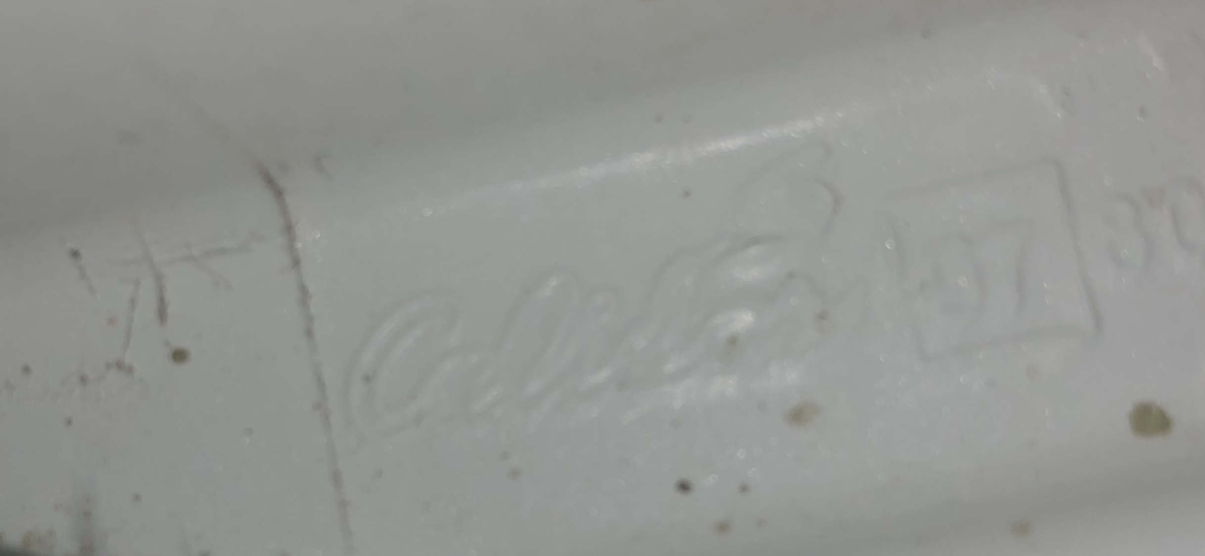

      10 октября 2019 в 12:14 Гілками Прикріплені файли (0 завантажити)
Вот удалось найти надпись,но совершенно не понял,что написано,хотя втыкал и на ощупь пробовал прочитать Вроде первые три буквы Cal,или Cel....
В поиске вбиваю первые три буквы,выдает Calgoni,Calore...
Но на первом лого по другому пишется,может раньше так писалось...
Насчет убрать столешницу-это мини столик,мы там часто сидим-не вариант...
Разве что перенести ее,но это будет точно сложнее,чем добавить,наверное
Вот удалось найти надпись,но совершенно не понял,что написано,хотя втыкал и на ощупь пробовал прочитать Вроде первые три буквы Cal,или Cel.В поиске вбиваю первые три буквы,выдает Calgoni,Calore

LoveLas 10.10.2019 12:14 пишет:
Тю, раньше ж написал - коридор Fondital Calidor.
тока не найти их
Шрифт як на лого Calidor

Allodin 10.10.2019 13:26 пишет:
тока не найти их
огромное СПАСИБО!
По крайней мере теперь знаю,что это.
