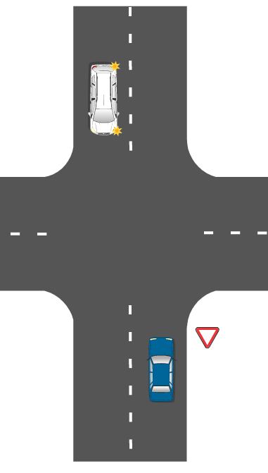

В местной группе обсуждаем один перекресток и остался нерешенный вопрос с такой ситуацией (см. схему):
Я еду на синем автомобиле. Вижу "Уступи дорогу" и белый автомобиль, который со встречки поворачивает, пересекая мою полосу.
Важно, что я не вижу какие знаки установлены для других прилегающих дорог. (куча причин их не видеть).
Обязан ли я уступить белому?
И да. Хотелось бы по букве закона, а не по правилу "Дай дураку дорогу"
В местной группе обсуждаем один перекресток и остался нерешенный вопрос с такой ситуацией (см. схему):Я еду на синем автомобиле
Обязан уступить белому?

2.1 "Дати дорогу". Водій повинен дати дорогу транспортним засобам, що під'їжджають до нерегульованого перехрестя по головній дорозі, а за наявності таблички 7.8 - транспортним засобам, що рухаються по головній дорозі.
Если у синего под знаком нет таблички 7.8, то у белого явно не "главная дорога". Соответственно белый должен уступить синему.

Если взять как аналогию (тут обсуждалось) два выезда со двора (белый и синий, и допустим у белого тоже знак "уступи дорогу"), то кто раньше окажется на главной - тот и чемпион. И если белый успел выехать и начать поворот, а синий стал ему помехой - виноват синий.
А если знака "уступить" белому нет, то синий его просто по знаку пропускает (не мешает повернуть).
А если белый далеко, то синий - проскакивает и не мешает.
А если там мент-депутат-короткоствол-теща в аеропорт, то я не знаю.
Змінено Andrey-Mil (10:59 23/10/2019)

Re: Уступать или нет? [Re: Andrey-Mil]
      23 октября 2019 в 11:01 Гілками
Andrey-Mil 23.10.2019 10:57 пишет:
А если знака "уступить" белому нет ...
Подъехали одновременно.
Суть вопроса в том, что синий видит только свой знак. Дым, туман, ночь, фура. Ну не видит он остальные.
Как ему быть с точки зрения ПДД?
Ясно, что лучше всех пропустить с точки зрения своей безопасности, а по ПДД?

Перекресток, мне уступи дорогу и поворотун со встречки. Если я проезжаю себе прямо, не создавая ему (и никому другому) помехи - я еду.
Если он близко, с включенным поворотом, мне понятен его маневр и я понимаю, что выехав на перекресток я создаю ему помеху (он тормозит или крутит рулем) - я не еду (я уступаю дорогу).
Подьехали одновременно, на одной скорости, один прямо, один на поворот - маловато факторов (для мну) для принятия решения. Можно проскочить (мотивируя, что я не создаю помехи), но можна ошибиться в оценке и стать таки помехой.

ИМХО тут вопрос - когда у кого наступает приоритет?
У синего - когда он выехал на перекресток (за знак).
А у белого? Если синий еще не выехал, но подьезжает? Знает ли белый про знаки на той стороне? И что выехав на перекресток на поворот, он оказывается на главной по отношению к синему?
А если рабить на части:
1) Въехать на перекресток они могут ОБА ОДНОВРЕМЕННО. Одновременно оказаться левыми бортами друг к другу.
2) И вот тогда синий едет прямо, а белый пропускает и поворачивает.

Если нет таблички с направлением главной дороги у синего - считаем что у обоих второстепенная и белый уступает

Если синему нет таблички "главная дорога меняет направление", то уступать не должен

Белому не нужно знать про знаки "на той стороне", у него всё чётко: он на второстепенной дороге!
"16.15
Якщо неможливо визначити наявність покриття на дорозі (темна пора доби, грязь, сніг тощо), а знаки пріоритету відсутні, водій повинен вважати, що перебуває на другорядній дорозі."

Re: Уступать или нет? [Re: sarbkiev]
      23 октября 2019 в 11:18 Гілками
sarbkiev 23.10.2019 11:14 пишет:
Но ведь мы, находясь в синей машине не знаем, что там у белого. Есть знаки приоритета или нет.
Что делать НАМ?

Судя по описанию, картинка не соответствует тексту.
Нарисуй стрелки, кто куда и как двигался.
Потому что я не вижу никого на встречке.

2.1 «Дати дорогу». Водій повинен дати дорогу транспортним засобам, що під'їжджають до нерегульованого перехрестя по головній дорозі, а за наявності таблички 7.8 Табличка 7.8 «Напрямок головної дороги» — транспортним засобам, що рухаються по головній дорозі.
Если нет таблички 7.8, указывающей направление ГД, то по умолчанию ГД - пересекаемая дорога. Т.о., уступить синий должен только ТС, которые "приближаются к перекрестку" по пересекаемой дороге. Белый приближается к перекрестку по той же дороге, по которой едет и синий, т.е. не по ГД. Т.о., уступать белому дорогу синий не обязан.
И наоборот:
16.13 Перед поворотом ліворуч і розворотом водій нерейкового транспортного засобу зобов'язаний дати дорогу трамваю попутного напрямку, а також транспортним засобам, що рухаються по рівнозначній дорозі в зустрічному напрямку прямо чи праворуч.
Т.о., уступать долджен белый.

Возможно неправильно выразился - не "со встречки", а с "полосы встречного направления совершает маневр через мою"
На картинке пока что никто ничего не нарушил.

Открою тайну - синий уступает всем,
хоть белому, хоть хромой лошади, которые едут по встречке или задом.
Уступить всем. Точка!!!
А в каком пункте такое? Я искал - не нашел

Я же пункт привел в цитате! 2.1 ты вообще читаешь?

Мені наприклад на цьому малюнку все ясно по ПДД, навіть не розумію за що весь сир-бор.
Маємо Т-подібне перехрестя рівнозначних доріг (тільки Т перевернуте). І до нього знизу примикає другорядна дорога. Всі хто їде зліва-справа-зверху - розїжджаються як на рівнозначному перехресті за принципом "поміха справа". Той хто їде знизу уступає їм всім дорогу.
